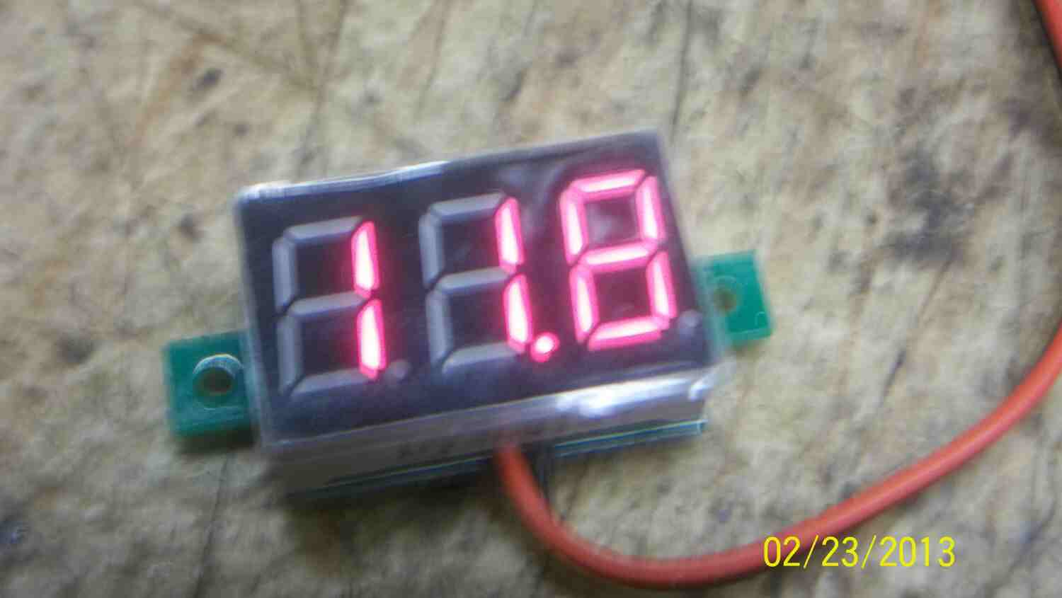

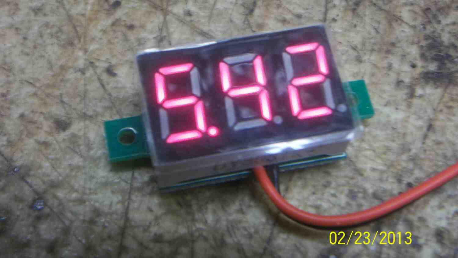

Tenhle má jen dva přívody a je určený do auta na měření napětí baterky. Neboli si bere napájení z měřeného napětí.
Ale za stejné peníze mají na Aukru voltmetry se třemi přívody a ty mohou měřit napětí od nuly, pokud jim tedy zajistíš napájení.
Jako ampérmetr by to fungovalo s bočníkem 1,0 Ohm , což je dost velký úbytek. Jinak by se musel použít zesilovač napětí bočníku.
http://elektro.aukro.cz/digitalni-voltmetr-0-99-9v-zlute-led-auto-panel-i3040700077.html
Jestli to dobře vidím, tak by měl mít automatickou změnu desetinné tečky při přechodu z 9.99V na 10.0V (?) Podle obrázku to tak vypadá. Taky uvažuju o koupi, že bych levně modernizoval některé domácí přístroje s postaršími ručkovými měřidly. Ve zdroji jsem musel složitě(ne zas tak moc, ale přece) řešit přepínání citlivosti voltmetru a tenhle to má v sobě zabudované(?). Má?

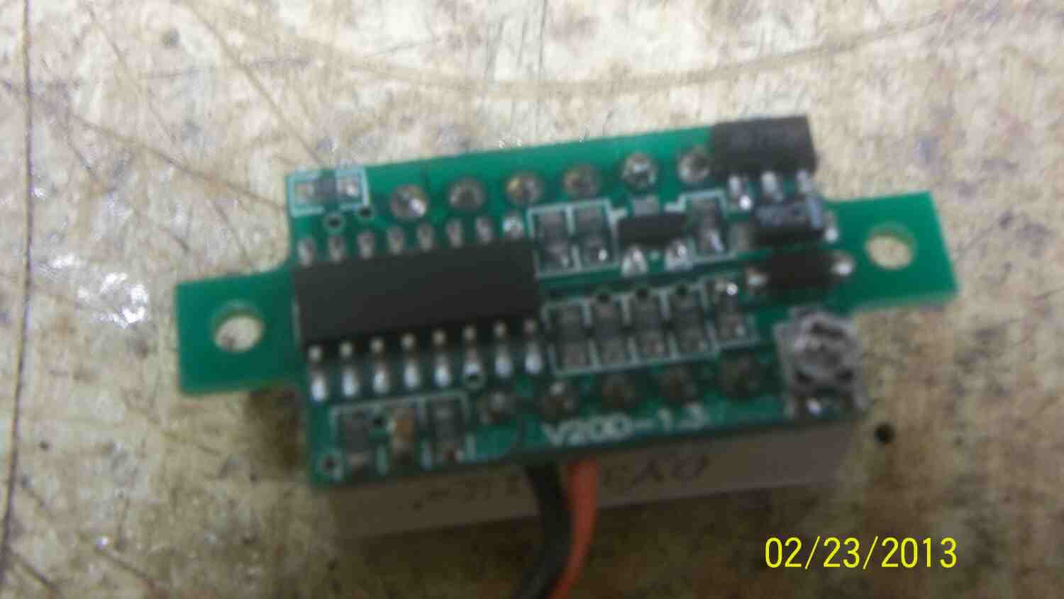

Myslím, že obvodově je to nějaký jednočip s A/D převodníkem.
