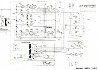

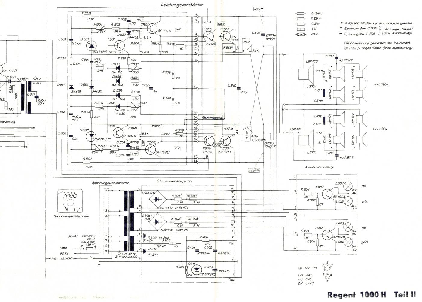

Jen pro jistotu připomínám, že tranzistorový PPP, se dvěma NPN výkoňáky, není kvazoš. Obě protifázově buzené "poloviny" koncového stupně tam mají naprosto shodné parametry.
Co to je tranzistorový PPP? Třeba zapojení Regent-Vermona 1000H.

v čem je to jiné, proti kvazoši?

. . . v tomhle.
dovolil jsem si pro přehlednost spojit několik listů schématu dohromady pro přehlednost . . .
tady jsou všechny "vermony"

Koukám, že se v tom Regentu od dob germániovýho "Vařiče" tak moc nezměnilo. :) Taky symetrák buzenej trafem, jen ta stabilizace byla asi 10 x jednodušší. A hrálo to jak ďas, jen trochu kouřilo. :)

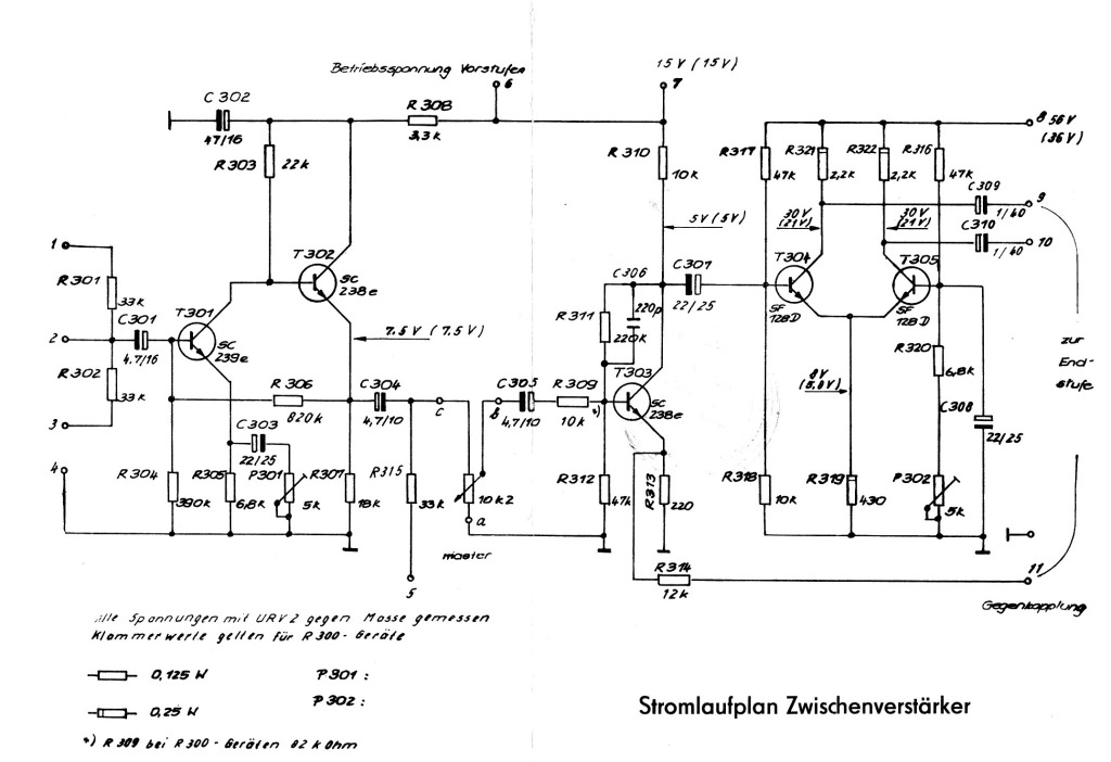

Trafo v řadě Vermon 300-600-1000H-G-S a koncových odvozeninách, bylo jen v první řadě/sérii, ta se k nám nedovážela. Hned potom bylo trafo u zapojení PPP nahrazeno tímhle:

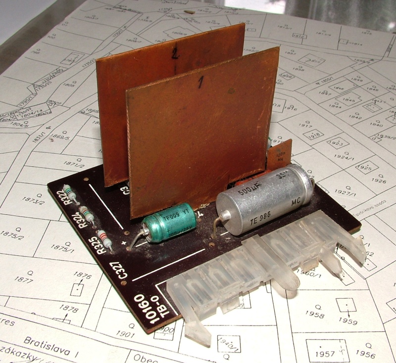

S MBA810 som robil experimenty na hranici maximálneho výkonu. Najlepšie výsledky a najčistejšiu limitáciu som dosiahol s najjednoduchším modelom bez ochrán 7W sinus a asi 6,3W pri modeli MBA810AS, Nestabilizovaný zdroj mal 18 až 19V naprázdno a bol pomerne tvrdý (k=1,09). Celkove som skúšal 6ks IO, všetky zo starých TV.
Chladič je z Cu plechu, ktorý sa používa na strešné oplechovanie. Tepelný odpor má taký, že po 5 min. plného výkonu sa zohreje asi na 60 st. C. Pre signál s premenlivou amplitúdou by mohol byť aj menší s vhodnejšie ohnutými plechmi.
Zvuk pri citlivých reprosústavách (CS722A) je veľmi dobrý, pre normálnu rockovú hlasitosť je výstupná úroveň asi 1W, merané na LED-kách reprosústavy, pričom pred limitáciou bliknú aj LED s úrovňou 8W-to už je fakt hlasná reprodukcia.
Charakter zvuku pripomína Transiwatt 40B.

A měl jsi tam u MBA ty původní kompenzace, který jsou nastavený tak, aby zesilovačem neprošlo ani 50Hz, ani 15kHz?
Na té fotce je dneska už rarita - nejstarší modul s MBA810, co měl ve ZV "loudness" se dvěma hovňákama :D
