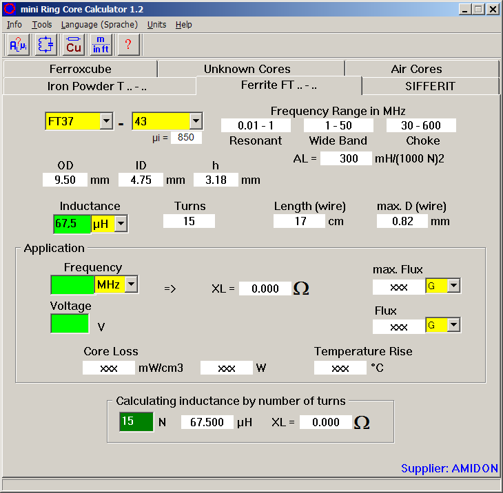

Crifodo píše:materiál těch jader je správný? není to nějaký nf? já ani jiný než z pc zdrojů a úsporek nemám ani nevím kam na ně, asi nakonec koupit.
No koupila jsem je jako FT37-43 a indukčnosti podle toroids sedí. (Zato tvoje indukčnosti v simulaci nesedí, asi jsi koukal jinam.)

indukčnosti jsem počítal podle Mini Ring core calculator.

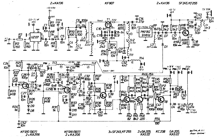

K tomu diferáku, je jasný, že do detekce pro AGC jde víc, je tam až 1kΩ, proti 2k2 v emitoru, kdežto if výstup je na 47Ω proti 2k2, proto ten velký útlum. Kdyby dal obyčejný dělič 1:10 bylo by to asi lepší, ale asi je tam chyba a mělo by tam být nějaký zesílení, tipnul bych tam třeba 22Ω v emitorech.

Diferák je podivuhodný.
S 22R v emitorech má mf na výstup Q14 zisk 85 dB, akorát že na Q14 je pak 200 mW a Ic 50 mA. No proč ne. Ta zenerka v VFO je horší žrout.

Co dělá ten kondenzátor mezi emitorama Q13 a Q14?

Kdysi jsem stavěl Fantoma z KP89. Mefka chodila jak z praku. A drainy taky laděný, za tím zesílení 6x.
Co má dělat ten kondík? Budí Q13 do emitoru, anžto bázi má vf uzeměnou.

V té simulaci máš R15 5k, místo 10k a R10 když dáš na 1k tak ten výkon na Q13 klesne

#430 Příspěvek od Crifodo »
kromě 5k jsem zadával i 2k, nakonec optimum vycházelo 10/100k pro proud cca 50 mA.
parazitní kapacity se budou mírně lišit v konkrétní konstrukci, ale s těmi tlumicími odpory je převýšení rezonance sotva 4 dB.

Splácla jsem si tu na destičce jeden ten MOSFETovej stupeň (ten první), abych mohla lépe "simulovat".
Když dám do drainu jen odpor 1k5, je zesílení na nízkých kmitočtech asi 14x, na 9,2MHz asi 8,5x. A to maximum zesílení není při 6,5V na G2, ale při 4,2V (source je posunutej o ty dvě diody).
Když dám do drainu jen tu toroidní tlumivku s 15z., vychází maximum zesílení na 4,4MHz a je to asi 32x, na 9,2MHz je zesílení asi 12x. Když dám jen 10z., je maximum na cca 7MHz 19x a na 9,2MHz je zesílení skoro 16x. Maximum zesílení je při 6,5V na G2.
Když dám tlumivku i odpor, je to horší než samotný odpor, jak by se dalo logicky očekávat.
No a teď proč to zesiluje tak málo s odporem 1k5, když podle výpočtu ze strmosti (změřeno 17mA/V) vychází zesílení asi 25? Je to rozbitý. :(

Myslím, že je zcela logické, že když dáš paralelně 2 impedance, tak bude výsledná vždy menší a tudíž menší zesílení. A výsledky těch experimentů jasně ukazují cestu, dát tam indukčnost cca 2 uH a několik desítek pF (řádově víc než parazitní kapacity) naladit na 9 MHz a není co řešit.

Dala jsem tam toroid T50-6 25z. + 100pF, má to zisk jako kráva (asi tak 240 ten jeden stupeň), ale je to hnusně ciltlivý. Sonda to rozhodí o desítky kHz, tak tam mám navinutý 3z. pomocný vinutí a sondu mám na něm. Pochybuju, že se mi to podaří nějak naladit na přesnou frekvenci.
