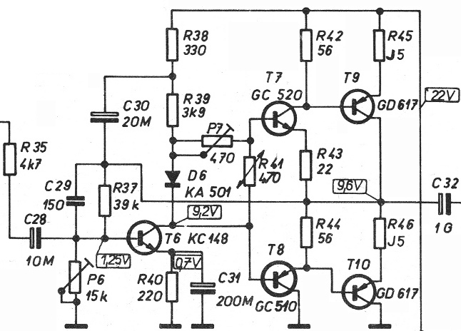

Nikdy jsem pořádně nepochopil třeba tohle. Je to koncák z B70 a B90.
Křemík s vysokou betou na rozkmitu, festovní budicí pár, docela dobrý předpětí i s termistorem.
Dvě individuálně párované GD617 stojí na nákladech víc, než běžně sériově dodávané, už párované GD607/617.
A oni to ti matláci, namísto pravého komploše, zapojí jako kvazoš.
Fabrika má práci i náklady navíc, páry jedné vodivosti se od tohoto typu nedodávaly - výroba i dodávky z Uher.
Do řady B4 byly dodávaný páry 0C30, nebo 2-3NU72 přímo z Tesly, u těchto typů už to nešlo. Doměřovalo se to, když občas nějaký kus svazáci uvařili. Ale málokdy, to je taky fakt.
Z komploše by bylo o dost menší zkreslení, ušetřili by 3 odpory, z toho dva kousky konstantanu - půl wattu navrch.
Ty emitoráky - z ani jednoho důvodu tam nemusely být, jako nebyly v B4.

A proč by měli být v tom kvazikomplu přesně párované konce ?
Sinclair nám tady zase buší do hlavy nějaká dogmata učně z Kovoslužby :roll:
Co je tam špatně, jsou ty pomalý budiče, resp. ta GC520 a R45 je dokonale k hovnu.
