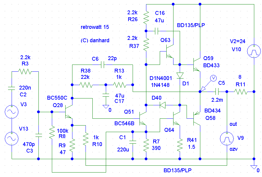

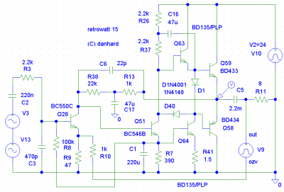

Zjednodušení.
Je to myšlené pro napájení z baterek a takhle udělaný bootstrap má nejmenší přídavnou spotřebu a ztrátu budícího proudu.
Celková spotřeba v klidu cca 25mA, z toho jde 20mA buzením do repro.
Je to variace na schema od PMA, který to pojal jinak, dal tam emitorové odpory a klidový proud koncem 40mA.
Co hřeje, to prej i hraje :lol:

Buzení konce se dá udělat různě
bootstrap přes repro
bootstrap do odporového děliče
zdroj proudu
zdroj proudu s modulací

danhard
Příspěvky: 6638
Bydliště: Jesenice u Prahy
#49 Příspěvek od danhard »
Žádnou, máš málo fantazie, je to retro z pár 50 let starejch tranzistorů.
Po vzoru Járy Cimrmanna vyšlapávám slepé cesty, které ještě nikdo nepoužil, jen tam se dají najít světové objevy.
Sorry, ale LM3886 je dávno překonaná plečka :lol:
A taky jsem tu dlouho neviděl nějaký vlastní nápad, je to samé tapetování od Google hledačů :x

danhard
Příspěvky: 6638
#54 Příspěvek od danhard »
To si jen Laco vypůjčil konec se zapojení Dexan, což byla moje variace na Texan :D

danhard
Příspěvky: 6638
#56 Příspěvek od danhard »
Nemá, byl to pokus o výkonový operák s koncem v B a buzením koncáků proudem, podobná konfigurace jako Texan, ale mnohem lepší :D

danhard
Příspěvky: 6638
#60 Příspěvek od danhard »
Ano Fukamp, dosahuje stejných parametrů, jako bezdomovec z první stránky, jenom s větší složitostí, s vyšším klidovým proudem a s menší účinností :D
