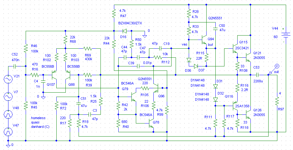

Na slovanetu jsem uveřejnil schema zesilovače, který jsem navrhl, ale asi o to nemají velký zájem.
Tak kdyby to někoho zajímalo.
Teoreticky je zkreslení -140dB.

Jsou ty 2N a 2SA/2SC dostupný? Jinak jestli dobře počítám, máš to navržený na cca 90W při daným Unap, pokud bude dostatečně tvrdý. Ty 503 v koncích to dají, o těch nepochybuju, stačí je jen trošku probrat na závěr, aby se neosadily vysloveně šajzový kusy a bude to šlapat ...

Kondenzátor C39 - ta hodnota ve schematu je reálná, nebo je tam chyba v jednotkách?
S podobnými hodnotami kondenzátorů se potkávám v pásmu kolem 4 - 6 GHz, ale tady mě to přijde trochu exotické.
A C50 má být svitek, nebo by stačil MLCC?
Tak C50 odvolávám, až teď jsem si všiml že není polarita vyznačena u žádného C, čili tam asi může být klasický elektrolyt (jako v běžném boostrapu).

C39 je parazitní kapacita v reálu, která by měla být co nejmenší.
Malé měřitelné zkreslení je dané velkou rezervou zisku ve zpětné vazbě v celém audiopásmu.
To zajišťuje třípolová kompenzace.
Samotný koncový stupeň je schválně to nejhorší, co může být - kvazikomplementár v tvrdém B-čku s 50 let starými konci.
Přechodové zkreslení tam samozřejmě je, ale zpětná vazba ho opraví tak, že není slyšitelné ani měřitelné v audiopásmu.
Amplituda na výstupu je 28V, 100W do 4R a úbytek k napájení je pod 2V.
Na budičích v konci nezáleží, když tam budou přiměřené, je to schema ze simulace, něco jsem tam dát musel.

No já jsem si tak nějak říkal, co tě to napadlo cpát tam kvazoš a ještě ke všemu unipolárně napájenej ... Říkám si "von nám ten dědek Danhardů na starý kolena fakt senilní, nacpat dneska na 100W konec takovouhle koncepci, no ale nějak hrát to bude ..."
Akorát si nejsem úplně 100% jistej, co ta generální zpětná vazba ve spojení s tou tvojí kompenzací udělá s fázovou chárou v celým přenosovým pásmu. Nezbyde nic jinýho, než vzít kus cuprextitu, navrhnout desku, postavit a v reálu to oměřit - a taky samozřejmě poslechnout, co na to řekne ušometrika ...

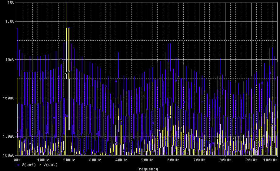

Třeba na grafu je základní signál pro intermodulační zkreslení, 10V sinus 19kHz a 20kHz, žlutá je harmonická analýza na výstupu, modrá je buzení koncového stupně, kde je vidět zkreslení vlastního konce.
Poměr těch amplitud ukazuje, jak to opraví zpětná vazba a to přímo závisí na rezervě zesílení ve zpětné vazbě.
Pro audiozesilovač nás zajímá jen slyšitelné zkreslení, tedy bohatě se šířkou pásma do 30kHz.

A ještě něco, to schéma je nepochybně geniální, stejně, jako jeho autor (zcela bez ironie !) Ale pro méně geniální, mezi které se počítám, bez pracného překreslení do snesitelné podoby, je naprosto nečitelné a nesrozumitelné.

Je to logicky i opticky rozděleno na vstup, VAS, buffer a konec.
Jsou tam reálný hodnoty kondenzátorů.
Nevím, co bych pro to víc udělal :D

R111 a R117 majú byť zapojené paralelne?

Ano, to je aby se daly použít stejné odpory velikosti 0207, je tam ta hodnota použitá vícekrát.
Je na nich dohromady asi 0,5W.
