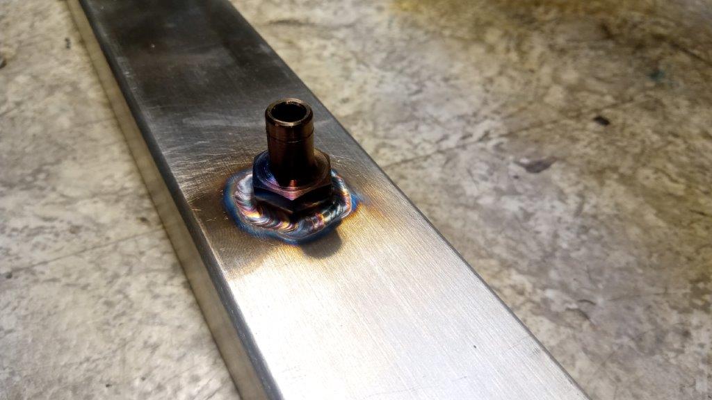

Já mám zkušenost, že jak se to podaří spojit tak už se to pak slévá, platí to pro nerez a ve větší míře i pro hliník. Zkusil jsem teď také něco - v příloze svár příruby vařený SPOTem, takže je vidět, že i amatér může udělat vzhledově celkem pěkný svár.
