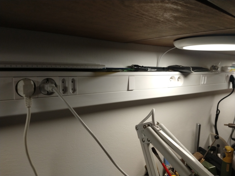

Do zdi vícenásobná krabice a zásuvkové hnízdo. Většina výrobců to dělá do pěti přístrojů.
Schneider dělá třeba v řadě Uniqua dvoupólové zasuvky pro ploché vidlice (MGU3.031). Dávají se po dvou místo klasické zásuvky. Ve stejné šířce je i vypínač. Takže do pětirámečku dáš devět plochých zásuvek a vypínač. Není problém si to poskládat třeba tam kde je televize/audio.
Tytéž přístroje pasují do parapetního kanálu ve 45mm systému. To mám nad stolem v kutírně. Na foto zkombinované s klasickými zásuvkami, vypínač je tam vidět taky.

Na foto je ovšem lištařina, která se (v obýváku) určitě ḿladým líbit nebude, to je dobré tak akorát do té dílny, nebo PC učebny. Na foto od novojičínského je téměř to, co bych si představoval. Ideálně se čtyřmi zásuvkami a v pátem čtverci vhodný vypínač. Zatím to nějak nenacházím.

Já ale píšu právě o těchhle hnízdech. A že tyhle přístroje co mám v parapeťáku normálně patří do standardních rámečků. Tak jako to máš na těch obrázcích, ale místo obyčejné zásuvky můžeš dát dvě ploché, nebo plochou plus vypínač. Rámečky dvojité, trojité, čtyř- a pětinásobné, systém Unica. Potom dáš do stejného rámečku těch zásuvek a vypínačů dvojnásobek, bo jsou poloviční.

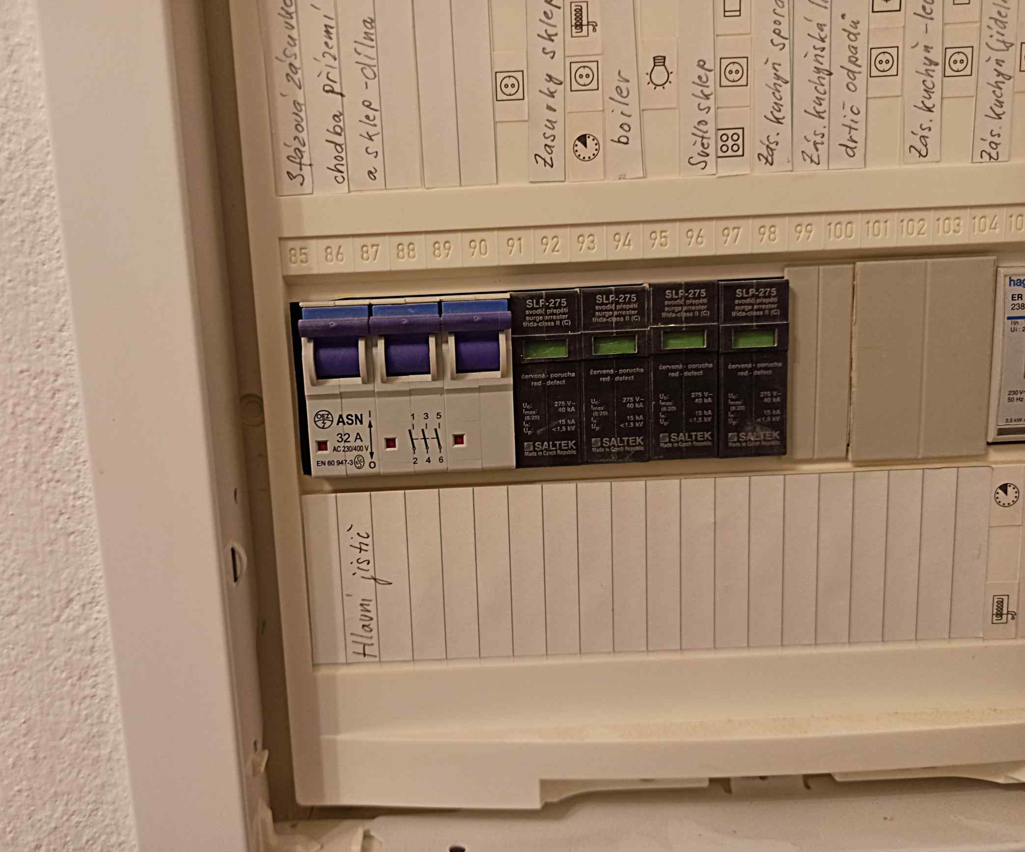

judeware píše: Jak vypadá druhý stupeň?
Druhej stupeň je 3-4 modulová pixla na DIN lištu do rozvaděče. Měla by umět j15kA opakovaně a 40kA jednorázově aspoň nám to říkali před pár lety na školení. Hledej články od pana Dudáše ze Saltecu.

#55 Příspěvek od lubos1961 »
Já mám druhý stupeň v rozváděči takto.

Že je ten 1. vnitrodomovní přepěťový prvek věc tak malá, jsem netušil. Ale tím líp. Co se týče rozvržení v rozvaděči - existují nějaké doporučené vzdálenosti pro umístění dalších prvků? Na foto od lubos1961 je to spolu s hlavním jističem upevněné dizgrétně stranou.
B+C mám v rozvaděči hned za 3F hlavním jističem. Jinak D jsem dal jen dvě v kombinaci s ABB tango zásuvkou (je celkem hluboké). Mám jej u Pc a u Tv hnízda. Zbytek je snad malinko odolnější a hlavně průměrnější "spotřebka".
První věta sděluje totéž, co foto od lubos1961. 8-) A to zbylé je i můj pohled. :wink: Otázkou je, jak ochránit moderní třífázový sporák (např. indukce s elektronikou), jelikož sporák se dá připojit do jednofázové chráněné zásuvky jen tehdy, je-li to kombík (vrch plyn, spodek trouba do celkových 2000W). Existuje pro ten účel další speciální "třífázový" díl na lištu? Nebo "něco", co by se vešlo k páčkovému vypínači na stěně nad sporákem?

Sporákový vypínač se už dávno nedává. Hyzdí stěnu, chytá se do něj bordel z vaření. Standard je připojovací krabice za sporákem. Když se použije větší/hlubší, můžeš do ní dát malé vestavné svodiče D.
Umístění B+C v rozvodnici netřeba zbytečně prožívat. Zapojit fáze hned za vypínač, N na sběrnici hned za případným rozdělením PEN (lepší je ale pětižílový přívod) a PE připojit pokud možno na HOPku (většinou je v rozvodnici, nebo někde pod ní).
Poměrně důležité je dodržet prostorové oddělení připojovacích vodičů od všech odstatních. Když jimi prolítne svodový impulz, aby se nic nenaindukovalo kam nemá. Může jít o rychlé impulzy proudu až v desítkách kA, tak indukce opravdu hrozí.
A musí se dodržet předřazené jištění svodiče. Kdyby náááhodou bylo na přívodu jištění větší než předepsané výrobcem, musí se fázové přívody svodiče jistit tavnými pojistkami. V běžných podmínkách v domácnosti to nehrozí, připadá v úvahu spíš v průmyslu, kde jsou jištění nad 80A.
