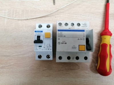

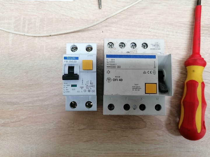

Tak mně to nedalo a vyhrabal jsem doma dva chrániče, zkusil na 1. kontakt zleva připojit fázi (L1) ze zásuvky, na spodní vývod (2) zapojit vodič s odporem 8k2 (proud 23 mA) a při styku s PE v zásuvce, oba chrániče spolehlivě vybavily a samozřejmě sebou vzaly i chránič v rozvaděči, který daný zásuvkový obvod chrání. Jeden má vyznačenou elektroniku (Doepke), druhý (OFI) je zřejmě klasika. Nulák samozřejmě nezapojen. Tak nevím...
