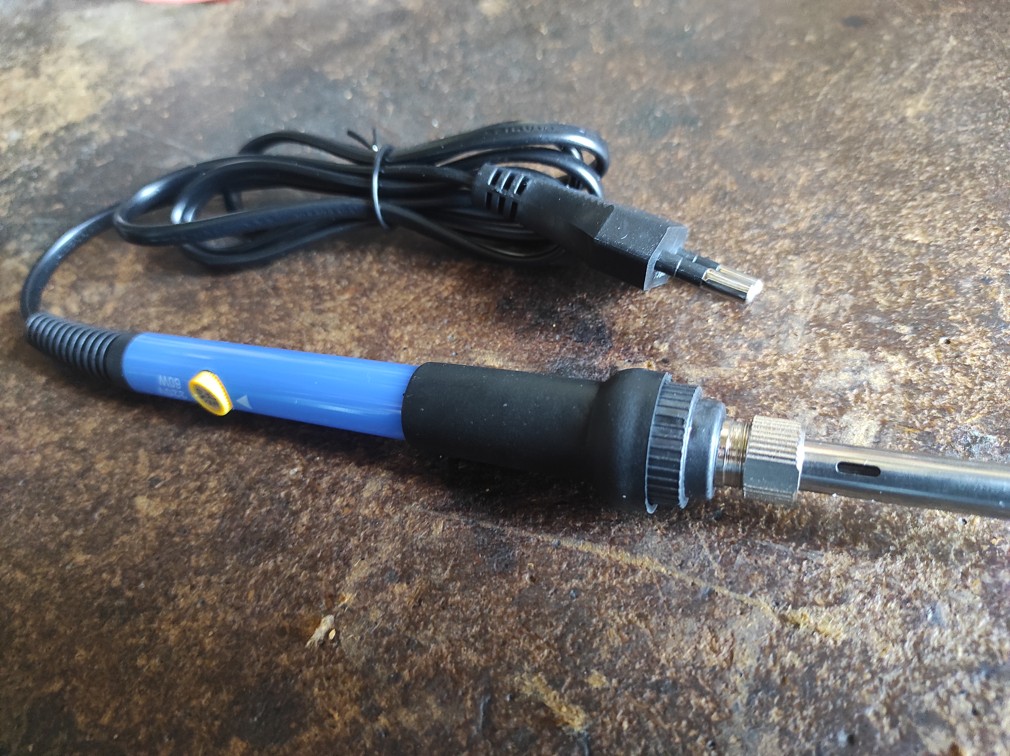

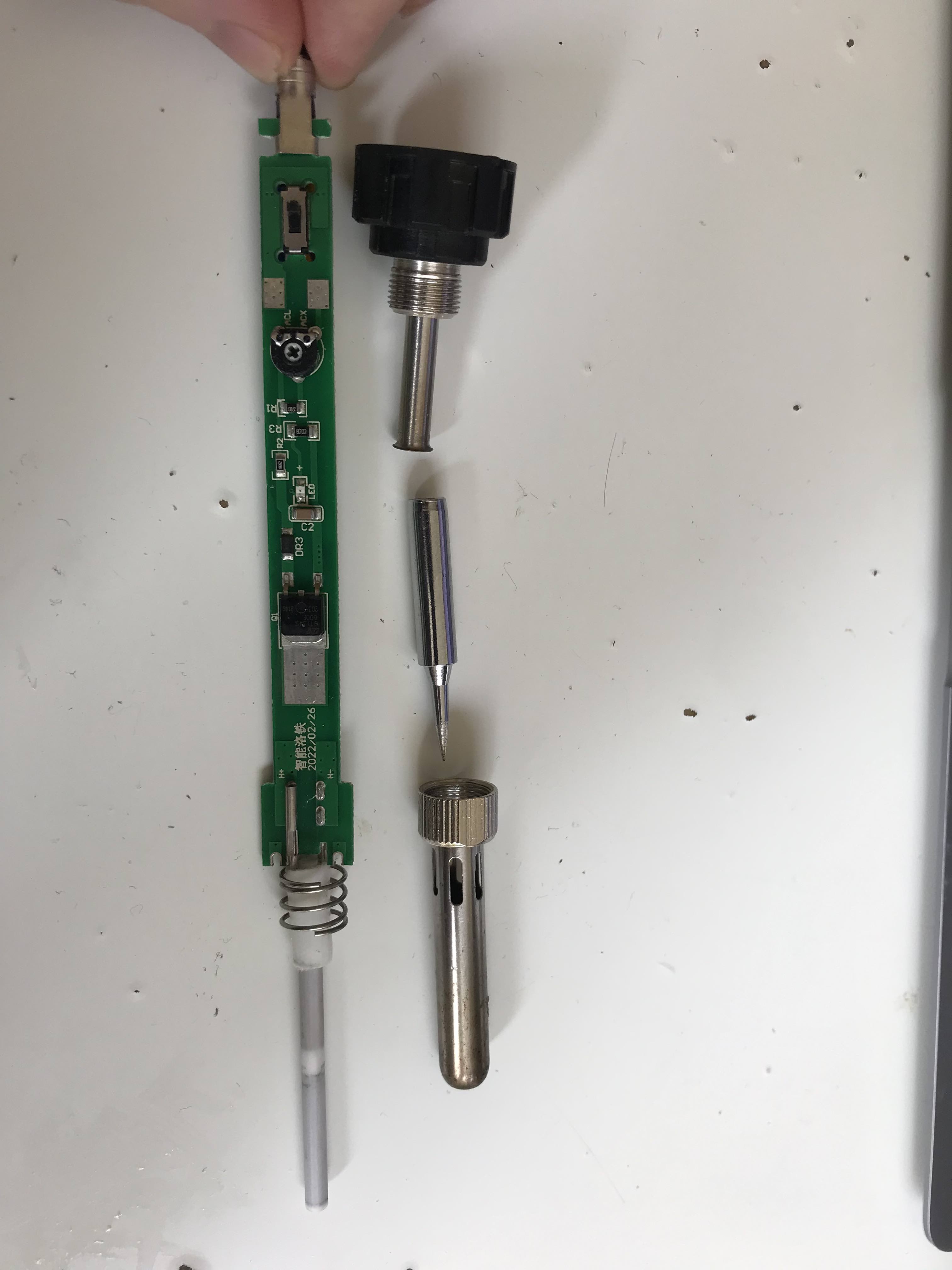

Já mám čínskou pájku:
Obrázek
Obrázek
Náhodou to i reguluje přirozeně odporem tělíska, ikdyž to regulátor nemá, na 300˚C po zapnutí bere 24W a potom pozvolna už jen 14W. Samozřejmě ty stupně jsou tam pouze orientační, to jo.

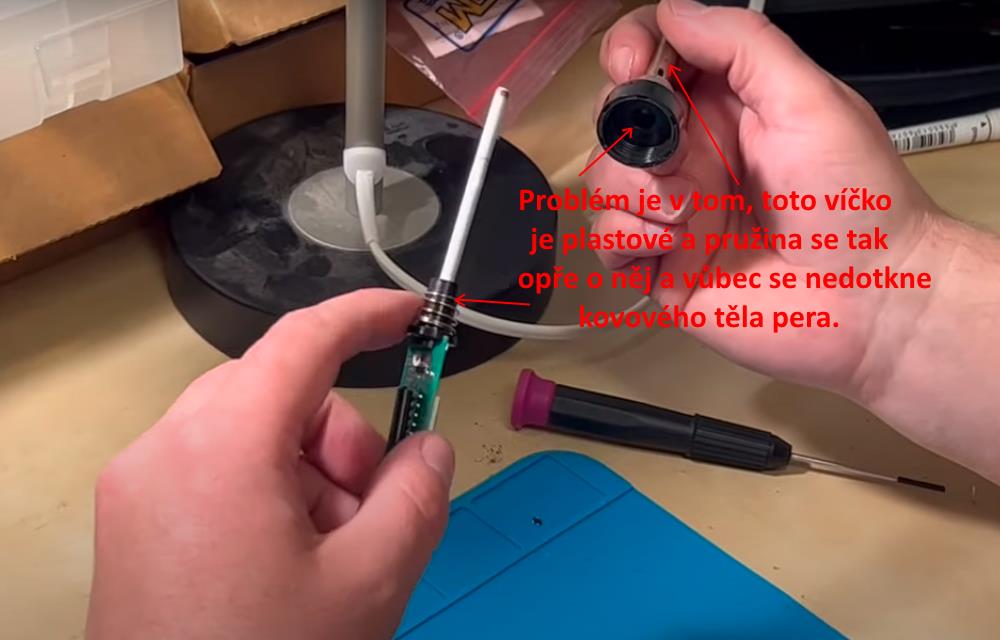

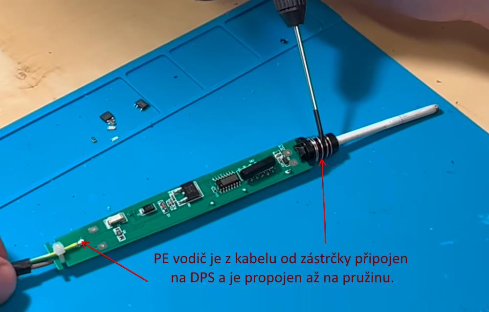

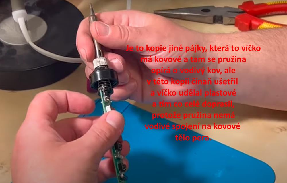

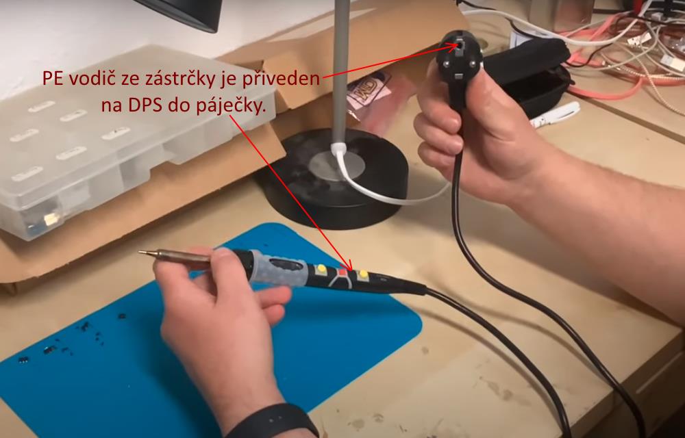

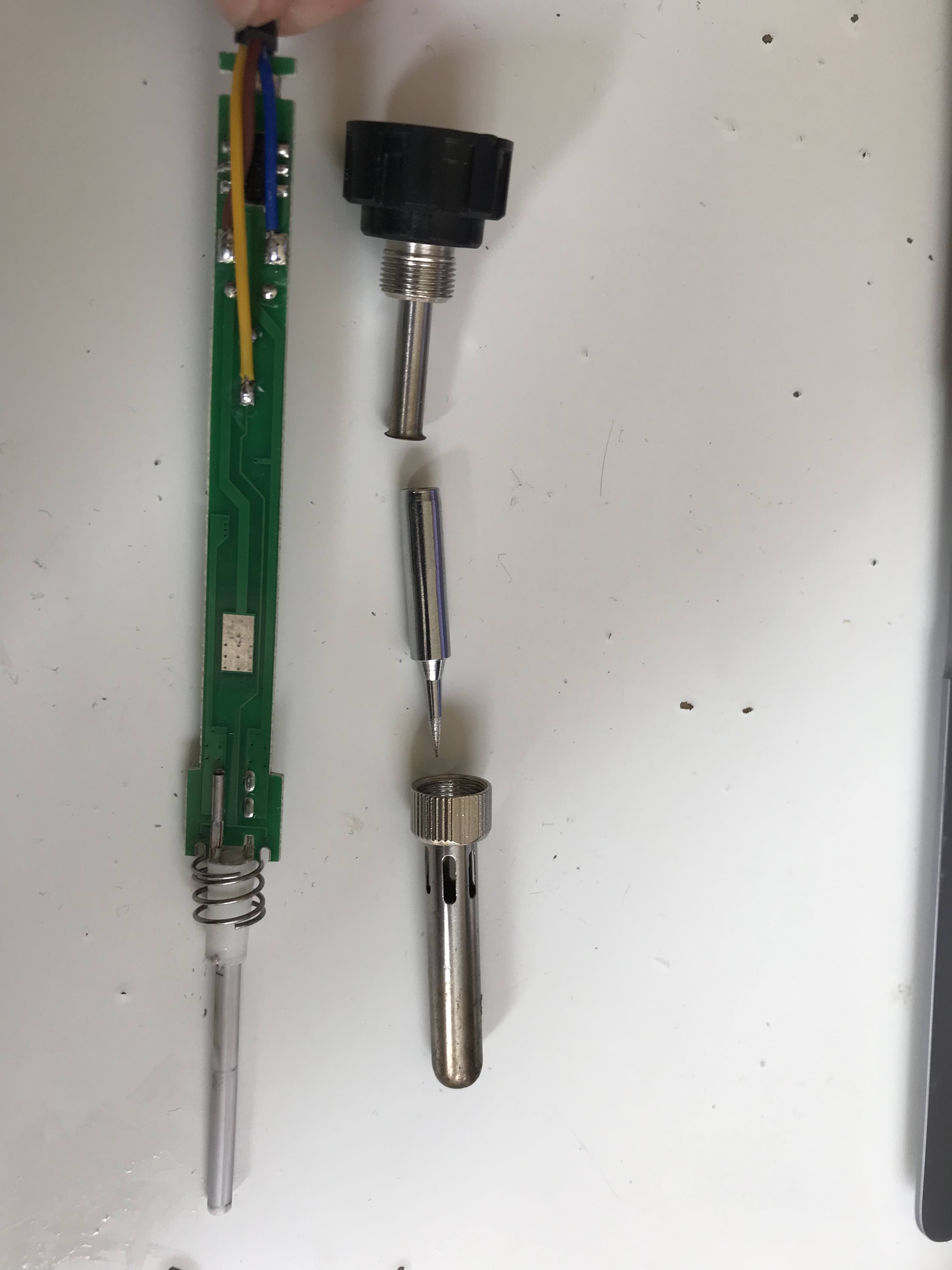

DukeNuke píše:
gepard píše:Všimni si, že není ani kovová část pevně spojena s ochranným vodičem (ten do toho pájecího pera samozřejmě většinou ani není přiveden, jde většinou o dvoužílu).
Dovolím si nesouhlasit. Podle videa rozhodně nejde o dvoužilovou přípojku, ale třížilovou. Pokud tedy je použita třížilová zástrčka, pak bude existovat vodivé spojení hrot-ochranný vodič. Tím je ochrana zajištěna. I když u číňana nikdy nevíš, tam je možné vše...
Právě, že u páječky na tom videu to čínan zprasil. Stačí si prohlédnout to gepardem odkazované video a také viz přiložené obrázky níže. PE vodič ze zástrčky je přiveden na DPS páječky a dokonce je i propojen na pružinu, která však přiléhá pouze na plastové šroubovací víčko. Problém je v tom, že se pružina vůbec nedotýká kovového těla pera. Ta páječka je zřejmě kopie jiné páječky, u které to šroubovací víčko bylo kovové a tam se tedy pružina opírala o vodivý kov a tím bylo zajištěno spojení až na kovové tělo pera, ale v této kopii číňan ušetřil, víčko udělal plastové a tím to celé zprasil, protože pružina už nemá vodivé spojení na kovové tělo pera.
Ten měřák na tom videu mu podle toho jak ho má zřejmě nastavený měří jen do 10 ohmů a u hodnot větších než 10 ohmů prostě ukazuje shodně hodnotu > 10 ohmů (znak > znamená "větší než") což ovšem v tomto případě znamená nekonečno, protože ta pružina prostě nemá vůbec žádné vodivé spojení na kovové tělo pera.

DukeNuke
Příspěvky: 2021
#50 Příspěvek od DukeNuke »
Neřešil jsem to, jak je to zapojeno, pokud bys uměl číst, dokonce to v příspěvku jasně píšu: "I když u číňana nikdy nevíš, tam je možné vše..."
Rozporoval jsem to, že by mělo jít o dvojžílu. Což jsi dokázal.
Valdano
Příspěvky: 3117
Bydliště: Česká Lípa
#51 Příspěvek od Valdano »
Z mého pohledu ten Váš příspěvek vyzněl jako byste rozporoval i to přerušené spojení a ta poznámka "I když u číňana nikdy nevíš, tam je možné vše..." mne prostě nepřesvědčila o opaku až teď když jste to výslovně zmínil, a proto jsem tu moji předchozí reakci napsal. Naopak já jsem zase vůbec neřešil tu poznámku geparda o dvoužíle. Hold každý máme jiný pohled na věc což je normální, a to co se někomu zdá být zřejmé se jinému zřejmým jevit nemusí. Pokud jsem se Vás tedy mou reakcí nějak dotkl tak se za to omlouvám.
samponek
Příspěvky: 3885
#52 Příspěvek od samponek »
Nebude, na všech pájkách je matice umělá a je už jedno, jestli je šňůra tří nebo dvojžílová. Z tohoto důvodu jsem to nikdy nezapnul do zásuvky.
