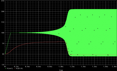

Ty Colpitts oscilátory fungují stejně dobře i s elektronkama, tam je taky saturace ? :D

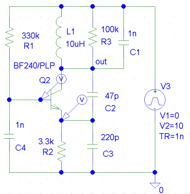

Rozběh Coplittsova oscilátoru.

danhard píše:Je to Colpittsův oscilátor a rozkmitá se šumem.
Není zapotřebí řešit konspirační teorie s přechodovým jevem po zapnutí :D
Simulace je to hezká, to musím uznat, ale jedná se o rozběh přechodovým dějem, nikoliv vlastním šumem.
danhard
Příspěvky: 6638
Bydliště: Jesenice u Prahy
#53 Příspěvek od danhard »
Ano, když v simulátoru odstraním přechodový jev, nebo udělám náběh napětí pomalý, tak se oscilátor nerozkmitá, protože tam šum není :D

Je tam výpočetní (zaokrouhlovací) šum, ale ten je hodně hluboko a stejně ho musíš něčím vybudit (nerovnovážným stavem).
danhard
Příspěvky: 6638
#55 Příspěvek od danhard »
Simulátor počítá jen s nějakou přesností, čili když to nekmitá, tak se to ustálí na nějaké hodnotě a výpočetní šum - zaokrouhlení to nikam nepustí.
Takže to nakopnutí musí být nějak veliké, aby se to rozběhlo.
V reálu je ale výpočetní šum 1 elektron a budící šum podstatně větší :lol:

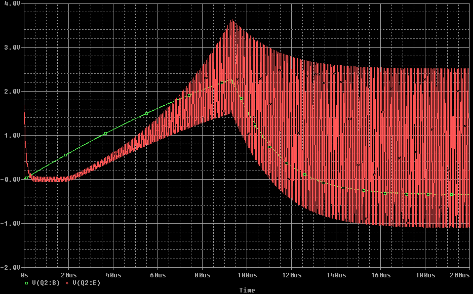

Může to vypadat třeba i takto (tentokráte je tam Uc, které dc kopíruje rozběh napájení.
Pracuji s 20 let starým simulátorem na W98 :D
Zmije
Příspěvky: 1691
Bydliště: Pardubický kraj
#56 Příspěvek od Zmije »
Můžeš zkusit najít aplitudu šumu potřebnou pro rozběh, když vyhodíš přechoďák a do šikovného místa (možná do emitoru přes sériový odpor) zapojíš šumový generátor, pak můžeš hledat kritickou úroveň.
Na napětí Ub je vidět usměrňovací efekt B-E a jeho vliv na stabilizaci apmlitudy.
Co by se asi stalo po jeho vyrušení, např. antiparalelní diodou B-K, E-A...

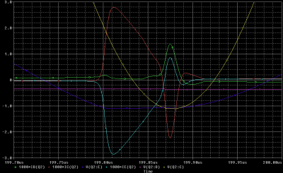

danhard
Příspěvky: 6638
#57 Příspěvek od danhard »
Nemám šumový zdroj a na rozkmitání stačí 5uV ac v serii s bází.
Regulace oscilací není usměřňovací efekt nárůstem proudu báze v saturaci, ale překmitem Uc do záporna a tím otevření diody CB.
Saturace je nabuzení diody BE (a tím i prostorového náboje), když už kolektor spínače nemůže reagovat zvýšením prudu.
Tomu také odpovídá odchd z tohoto stavu, tj. saturační čas a ten tady není.
Prostě jsem na ten termín saturace tranzistoru poněkud háklivej, když ho někdo používá ve špatném významu.

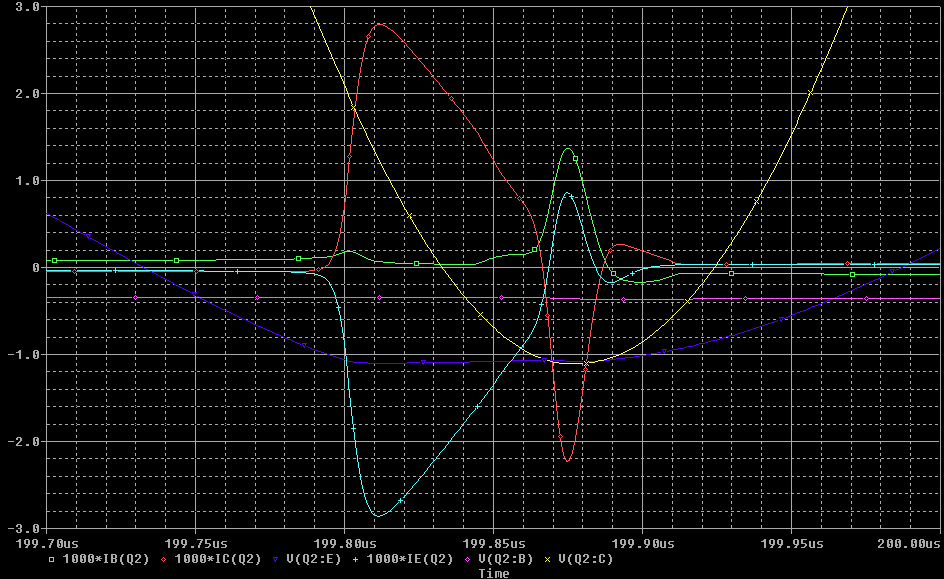

Detail oscilací v režimu limitace amplitudy:
Žlutá je kolektor - rezonanční obvod, rozkývaný zvon.
Červená je zvoník, proud kolektoru, když ho emitor vybudí, tak zatahá za zvon, to udělá překmit, který se ho snaží vyhodit ze zvonice, to kostelník ustojí a opře se o napětí báze.
Tranzistor v tom okamžiku není v saturaci, ale v inverzním režimu, takže část proudu jde do báze a něco také obráceně do emitoru.

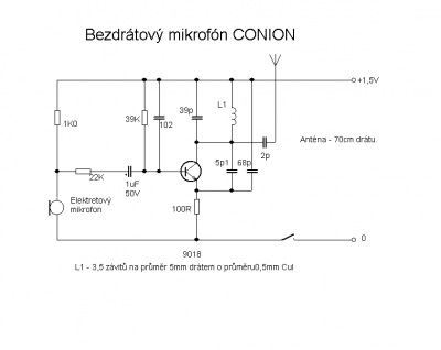

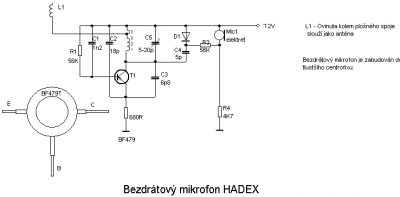

Pár schémat podobného "ražení"
Bezdrátový mikrofon "Conion" se prodával jako hračka pro děcka - byl na jeden monočlánek AA a frekvence se dala štelovat roztahováním závitů cívky - frekvenční stabilita byla celkem dobrá, dosah kolem 50m na citlivý rádio. Přednes normální.
Bezdrátová "fixa" byla na baterii do DO bezdrátových zvonků, frekvence se ladila kapacitním trimrem. citlivost na zvuk byla relatívně vysoká, dosah asi 5m. Měl jsem to s vybitou baterií. Všimnite si, že u obou schémat je použit kondenzátor z emitoru na kladný pól napájení. Když jsem dal na kolektor tranzistoru VF detektor skládající se ze dvou diod GA205 v sérii, kdy v uzlu je snímací vstup a mezi konce je měřidlo, kolikrát jsem naměřil vyšší VF napětí, než je na zdroji.
