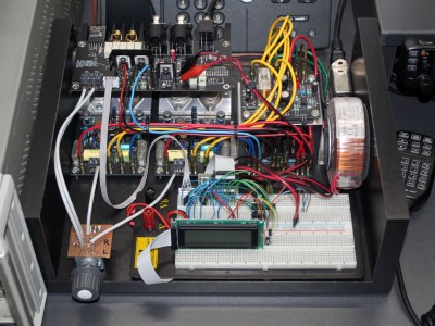

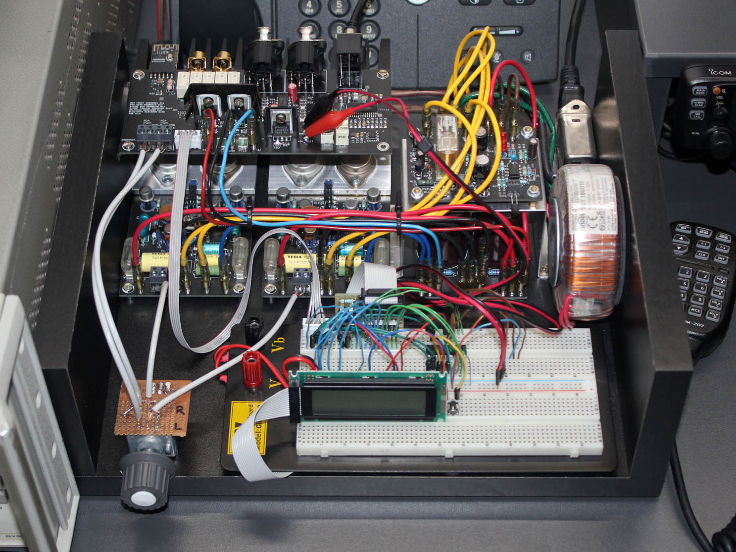

Že bych tam vzal tento svůj bastl? Hmm... :lol:
Akorát do té doby nestihnu dodělat to řízení do finální podoby.
Ale vždycky jsem chtěl vyzkoušet, jak to hraje na lepších bednách místo mých bedýnek z HiFi věže. No tak snad příští rok, to už třeba budu mít vymyšlený korekce, anebo dokonce i finální kovovou bednu! :twisted:

Nevidím moc detailů... TO3 na konci, před tím nějaký KF nebo KFY, vepředu to jsou asi OZ v plechu. Texan?

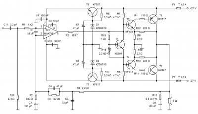

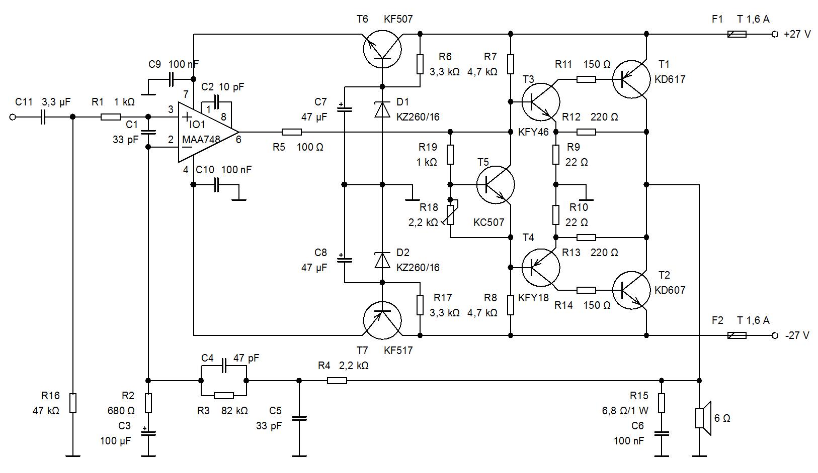

V podstatě je to koncák z Texanu, lehounce upravenej. Celej z Tesla součástek. Mám rád tohle mixování technologií. :D

Jo, to bude fungovat. Ještě líp s MAB356.
Akorát už se k takovým věcem nevracím od doby co jsou k dostání LM1875 a 3886.
Jinak - hezká práce (co vypadá jako hotové).
Zkoušel jsi u toho teplotní stabilitu?

Moc jsem to zatím nezkoušel. Já měl po přestěhování nouzi na čem vůbec hrát hudbu, tak jsem to v rychlosti dal tak nějak do kupy. Chvíli to testoval do zátěže na osciloskopu a když to neshořelo, tak to šlo hned na stůl. Že to otestuju prostě používáním. Ty chladiče jsou docela předimenzovaný, v provozu to má tak 40 °C. Takže jsem se na ně zatím neobtěžoval ani nasadit teplotní čidlo, je ve svorkovnici. :)

Forbidden: měřil jsi u toho zapojení rychlost přeběhu?
Já u originál Texanu kdysi jo a byla to bída (i po výměně 741 v předchozích stupních za rychlejší typy). To byl taky důvod k tomu, že jsem ten konec úplně překopal na klasické komplementární zapojení SE a umístil ho jako modul nad původní DPS.
Podrobnosti bohužel teď už nevím, je to moře let a musel bych ten zes. otevřít.
Rychlost přeběhu a s ní spojené zkreslení SID/TIM je jedna z věcí, která se dá objektivně změřit a poslechové testy ukázaly jasné rozdíly...

Mně u Texana chybí stabilizace emitorovými odpory (zde tedy vlastně kolektorovými). Plus koncová kaskáda má zesílení 10x, takže 10x zesiluje i teplotní změny. tedy bude nutné ho nechat pracovat s velkou rezervou ve třídě B.
