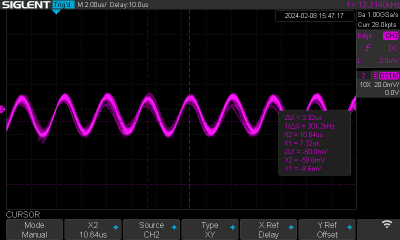

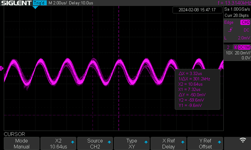

porovnání provoz ze sítě/provoz přes baterii+měnič. Vypadá to, že přes ten měnič je tam rušení.

Osvědčilo se mě dát na výstup měniče proudově kompenzovanou tlumivku a kondenzátor, rušení kleslo o 95%.
2x2.2mH/ 4A + 1000uF/35V + 15n až 100nF CBB.
Takovou tlumivku vykucháš třeba z PC zdroje, nebo balastu pro zářivky, nebo z něčeho jinýho co se zapojuje do zásuvky, jsou skoro všude, nebo ji natoč na MnZn kroužek, aby měla 2x 1 až 5mH a zapoj v souhlasném režimu.

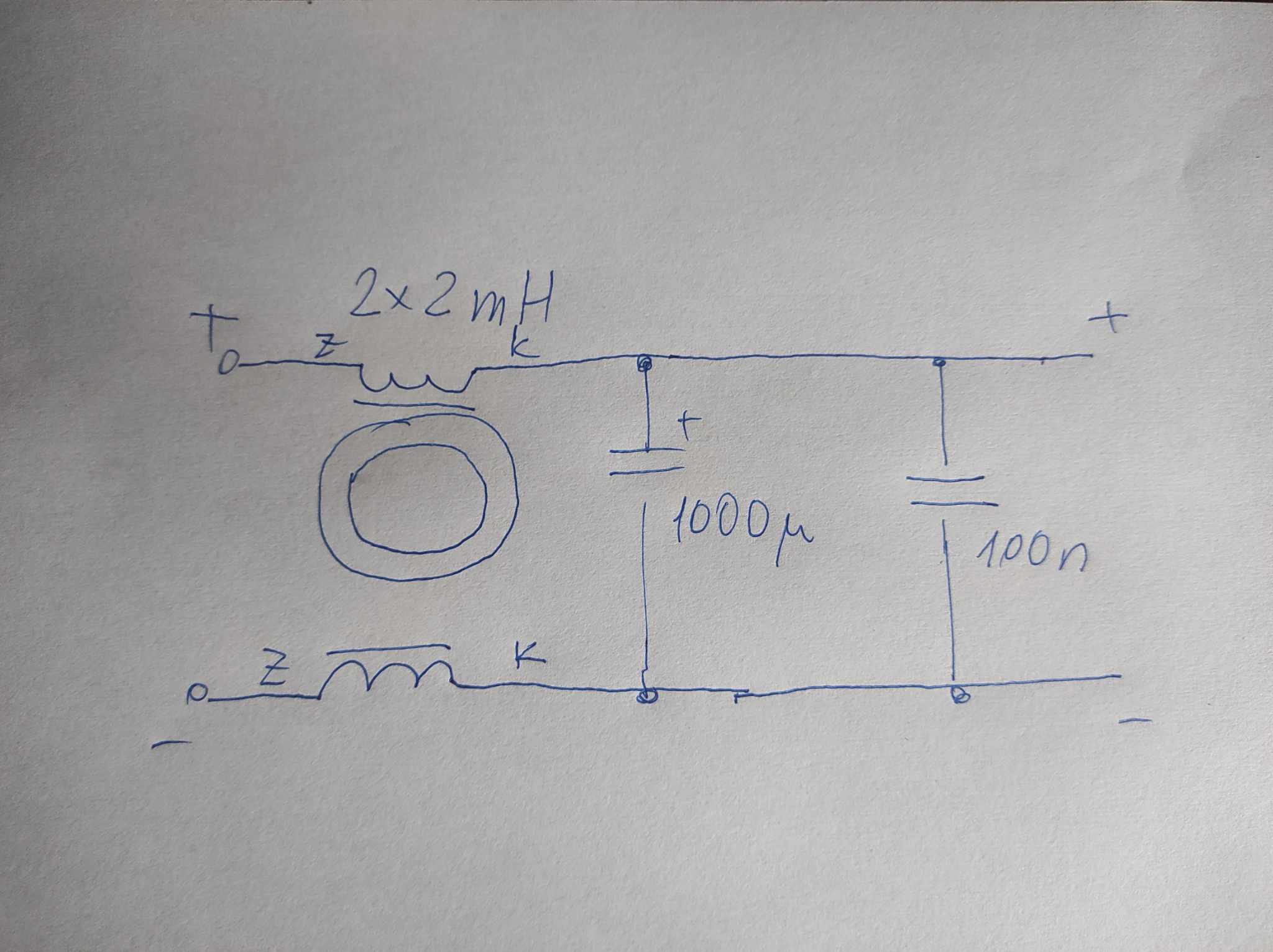

Jakžeto? 1000uF/35V? Překlep? Schéma by se hodila :)

To je jedno, 470uF až 2200uF, slouží to jako požírač, protože z některých měničů leze kromě reziduí spínacího kmitočtu i síťový a když to máš napájený z baterie, tak ho tam nemusíš dát, důležitá je tlumivka.
Díky tomu je tlumivka malá, má velkou indukčnost a vejde se i do adapteru.

Asi si nerozumíme, mám měnič 12V DC (z malé 12V baterie) -> 230V AC (obdélník). Myslel jsem že ten filtr se dá na výstup, tj těch 230V.

Jo, lezou tam rezidua z obdélníku a zdroj je nefiltruje úpně, dej tam taky tlumivku v souhlasném režimu, klidně dvě za sebou bez kondu 1000uF, tlumivka - 47nF - tlumivka -47n, ať moc nezatěžuješ měnič kapacitou.
Taky se reziduí dá zbavit usměrněním měniče a ztlumivkováním, když je spotřebič spínaný zdroj.

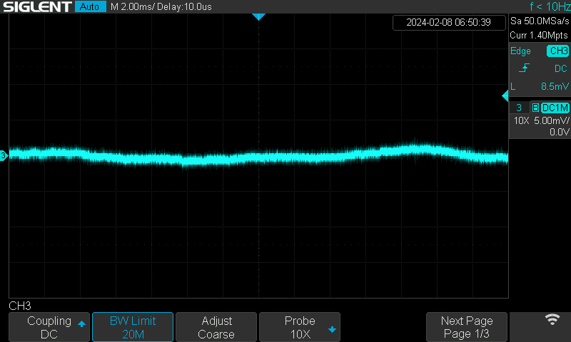

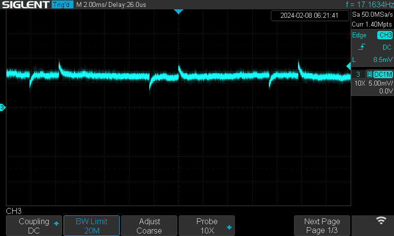

Momentálně nepotřebuju ihned měřit na těch primárech. Teď něco měřím na zařízení, které je napájené MeanWell spínaným zdrojem a stačí abych připojil zem sondy na GND výstupu zdroje a už je tam dost rušení cca 300kHz. Tak jsem chtěl zkusit, jestli to zmizne při "bateriovém" napájení oscíku. Tohle by ta diferenciální sonda stejně nevyřešila ne?

Ten poslední screen je při napájení oscíku ze sítě

Protože je to propojený přes zásuvku a všude je moc kilohertz. Na takové věci je lepší oscik s vestavěnou baterií, všechny tyto jevy zmizí, ani to nikde nejiskří.
