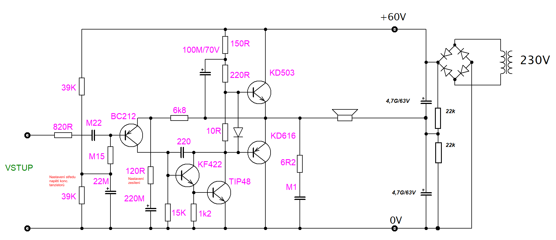

ještě se dělala úprava zapojení, aby se nemusel používat od emitorů oddělovací kondík . . .
mělo to i ten efekt, že po zapnutí byla slabší "rána" do repráků
. . . a pokud se to správně sešlo, nebylo zapnutí skoro slyšet.

Navíc při proražení konc. tranzistoru neodejde reprák.

Chválím Lubos1961 za to, že si dal práci a schéma zakreslil do čitelné podoby. Tohle sériové zapojení kondů ve zdroji se používalo před mnoha desítkami let jako náhrada špatně dostupných kondů na vyšší napájecí napětí, což pamatuji, a i já sám jsem toto několikrát ve svých konstrukcích tehdy použil. Jen jsem to už tehdy doplnil rezistory přes kondy dle ok1hga.
A to zapojení kondenzátorů a reproduktoru dle obrázku ok1hga tenkrát hodně používala Vermona ve svých koncových zesech, jen koncové trandy byly oba NPN. Tenkrát se mi jich také dost dostalo na stůl od místních kapel a různých "svatebních" seskupení. Krásně se to opravovalo.
A ještě připomínka k příspěvku od ZVUK2000: Navíc při proražení konc. tranzistoru neodejde reprák.
Jen upřesním, že ten reproduktor neodejde při poruše tranzistorů u TW nikdy, protože jakékoliv ss napětí na sobě podrží výstupní kond, takže přes repro nikdy neteče ss proud, tedy kromě minimálního zbytkového, co přes sebe pustí ten výstupní kond.

Mne idu z trafa 3 kable na kondenzatory, takze to bude podla schemy od Lubosa.
Odpadnuty kabel bol ten zeleny - cize ak by som ho nezapojil naspat neslo by to vobec. To aj vysvetluje stav co som tu uz par krat popisal:
- Kombo nejde (zapnutie ale po velmi velmi dlhej dobe a niekolkych stahovaniach)
- Otvaram kryt
- Aha odpadnuty kablik z trafa s JASNE viditelnym miestom odkial odpadol
- Zapajam kablik naspat
- Kombo ide
- Dym, vypinam, zhoreny rezistor, odpaleny TIP48
Cize prosim prestante s konspiracnymi teoriami ze to kombo islo a ja som ho odpalil zapojenim polovice usmernovaca...
Inac az dnes prisli suciastky, akurat nemam ten TIP48 - nemali v obchode ani vhodnu nahradu. Objednal som ho len to zas bude par dni trvat kym sa k nemu dostanem.
Budem informovat ako to pokracuje, zatial dakujem za kazdy prispevok.

Ještě jsi nenapsal na co chceš basskombo používat. Vše co píšu ber jako můj subjektivní názor. Jsou tady větší borci na TW, kteří mě případně opraví. Zamyslel bych se nad tím proč odešel TIP 48 s Ic max 1A. Běžně bývá na tomto místě KU611 60V/3A možná KU612 (120V) by šel také, případně BD239BneboC. Dále bych minimálně zvážil úpravu co dal OK1.
Jestli chceš použít combo k cvičení na basskytaru, tak doba pokročila, máš v předzesilovačích fet brouka s přeběhem 15V za mikrosekundu, to je slušné, jestli by nestálo za úvahu to co navrhoval rnmb a ubastlit nějaký Mosfetový konec. Nejlevnější něco jako TDA7294. Na internetu to popsal Danyk.Z vlastní zkušenosti vím, že tranziwat na basskytaru nehraje. (ten můj TWM 140 tedy nehraje, konce jsou stejné) Zabarvení zvuku je oproti cvičnému combu FENDER strašné. Vezmu za prázdné e a slyším. Jestli má někdo jiný názor, nic proti tomu.

Jen malá poznámka k použití těch náhrad na pozici budiče. To BD (a všeobecně řadu BD jako takovou) tam nedávat. Musí tam být rychlý tranzistor, aby to celé mělo trochu slušné parametry. Postupem času se od těch osmdesátých let objevila celá řada schémat s "alternativními" součástkami, která měla ale horší parametry právě díky použití pomalého budiče.
Ten TIP by měl být podle datasheetu vyhovující, ale to BD raději ne.
Jen je otázkou, proč tam nebylo už původně dáno to KU611, když to v té době byl normálně dostupný tranzistor, a i dnes ho všichni ještě od té doby mají v šuplíku. Jestli by nestálo za to ho tam zkusit osadit, je o dost robustnější než ten TIP. Ten se mi zdá takový jakoby na hraně některých parametrů při požadovaném zatížení.
A TW opravdu nehraje dobře nízké basy díky panem Jandou obkreslenému schématu podle tehdejší zahraniční literatury.
Je tam problém s jedním rezistorem. Ale to by Vám velmi dobře vysvětlil danhard, který to před padesáti lety jako mlaďas tenkrát chtěl Jandovi vysvětlit, jenže byl nevyslyšen, když to řeknu slušně. A proto všechna TW nehrají dobře... Nechá se to dohledat.
