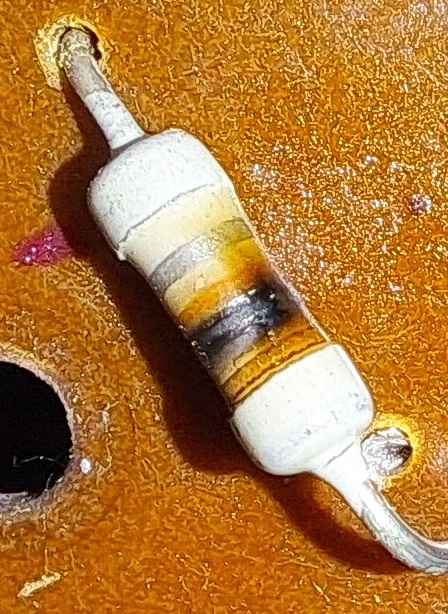

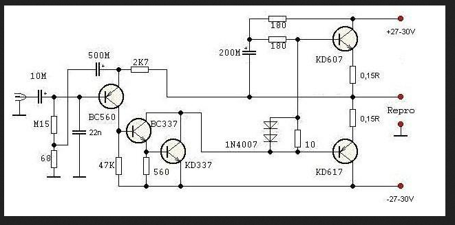

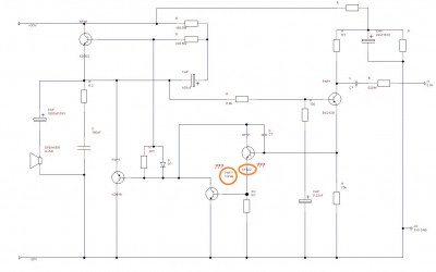

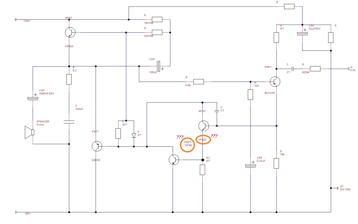

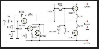

Opravujem super stary koncovy stupen basgitaroveho komba a neviem identifikovat rezistor ktory mi zadymil... Prikladam schemu co som narychlo nakreslil. Prosim skusenych aby ma nasmerovali aspon orientacne co tam mozem dat. Ked som ho meral nameral som 1.2k... Na scheme je oznaceny RX. Dakujem
#2 Příspěvek od ok1hga »
. . . a fotku celé desky z obou stran sem dát nemůžeš ?
co jsi kde naměřil ?
jak se to chová ?
co to je za kombo ?
dělané doma ?
. . . a v tom schematu to máš blbě a něco ti tam chybí.

Tys naměřil 1K2 na spáleném odporu? vyměň bazmek za stejný kus
běžná hodnota. Vyšší watty mohou bejt, vydrží víc.

#4 Příspěvek od hajeklubos »
Nějak mi z principu nesedí zapojení c b e všech budících tranzistorů. Na místě TIP 48 (400V/1A) NPN bych očekával něco jako BD 238 (100V/2A) PNP. Nebo na tomto místě jsou dva NPN tranzistory v darlingtonu. Prověř to, někde je chyba. Odpory nehoří jen tak, většinou je to důsledek průrazu tranzistorů. Všechny nejprve změřit, pak řešit odpor.
Když je nejhůře, zhruba jde hodnotu naměřit R od nohy k průpalu a to samé z druhé strany. Tak hodně štěstí
Ještě dávám nástřel.
Luboš
Naposledy upravil(a) hajeklubos dne 14 led 2024, 18:54, celkem upraveno 1 x.

promiň "hloupou otázku" odpor jsi doufám měřil odpojený?

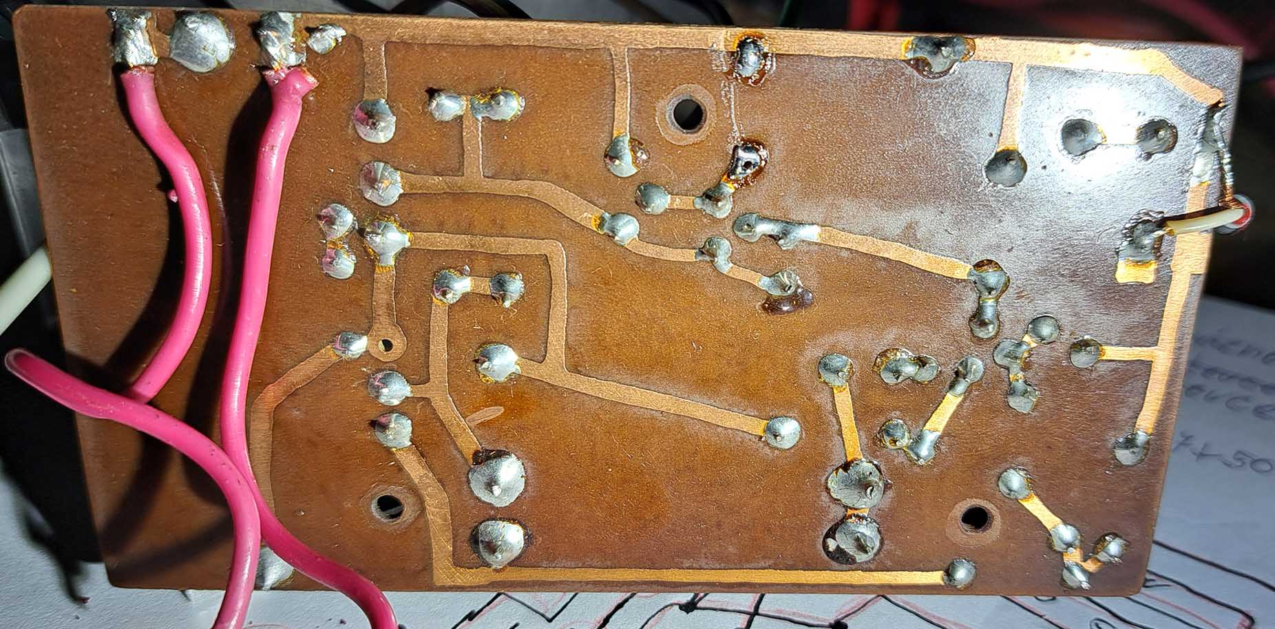

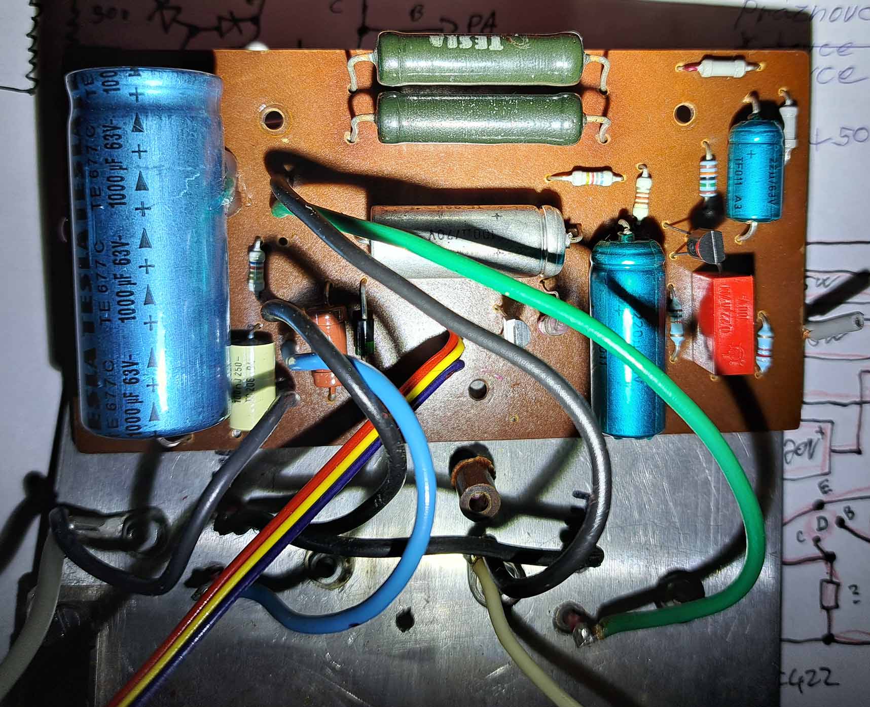

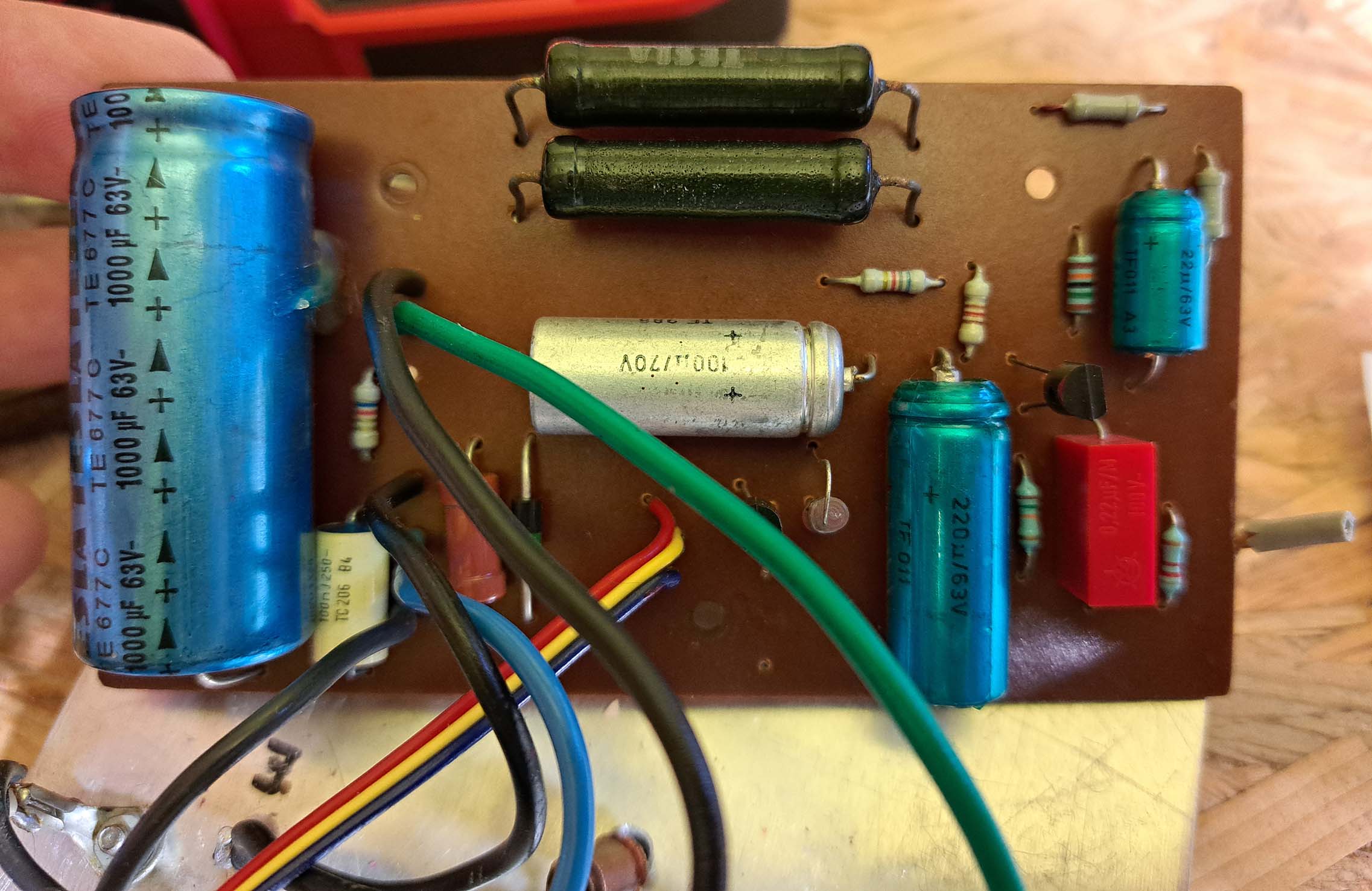

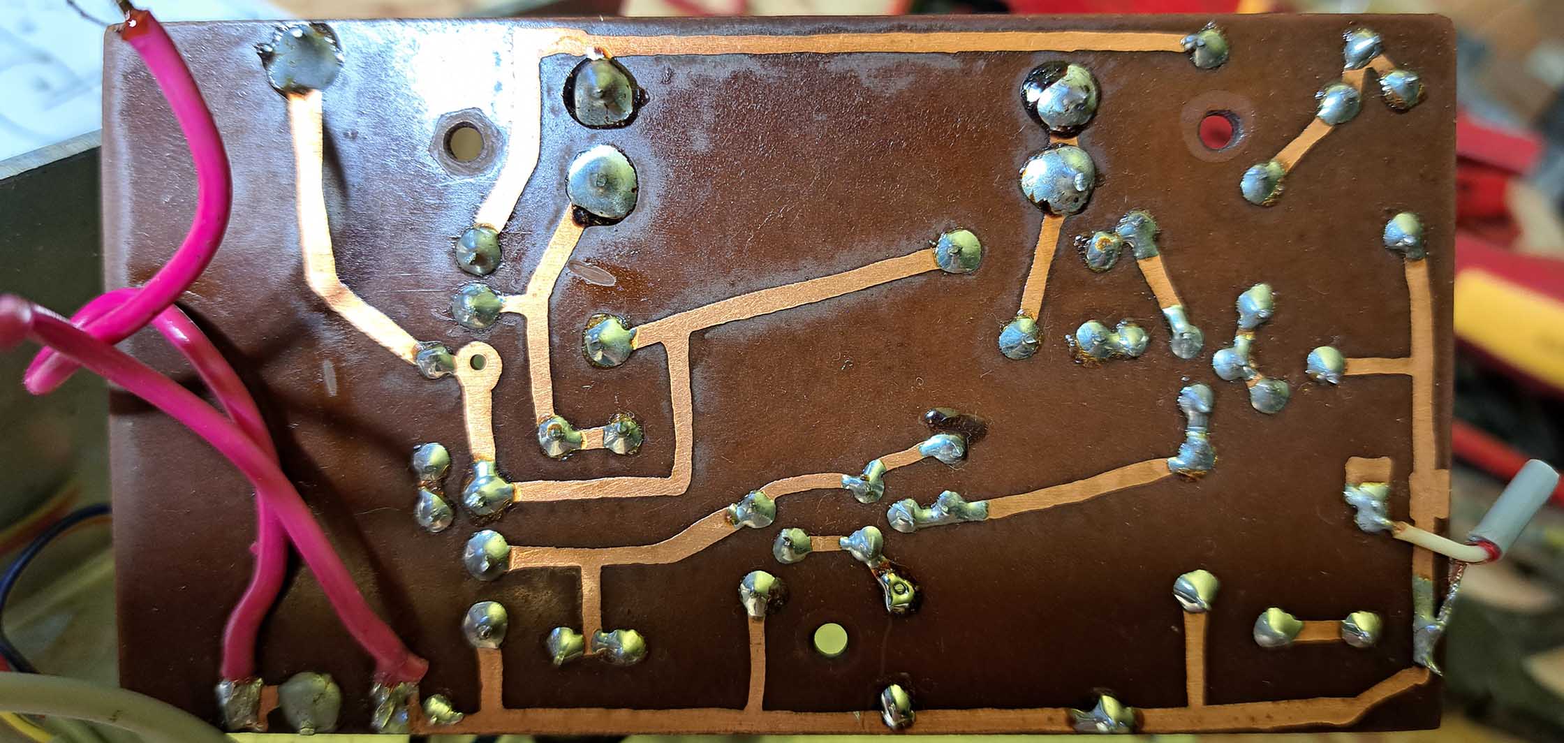

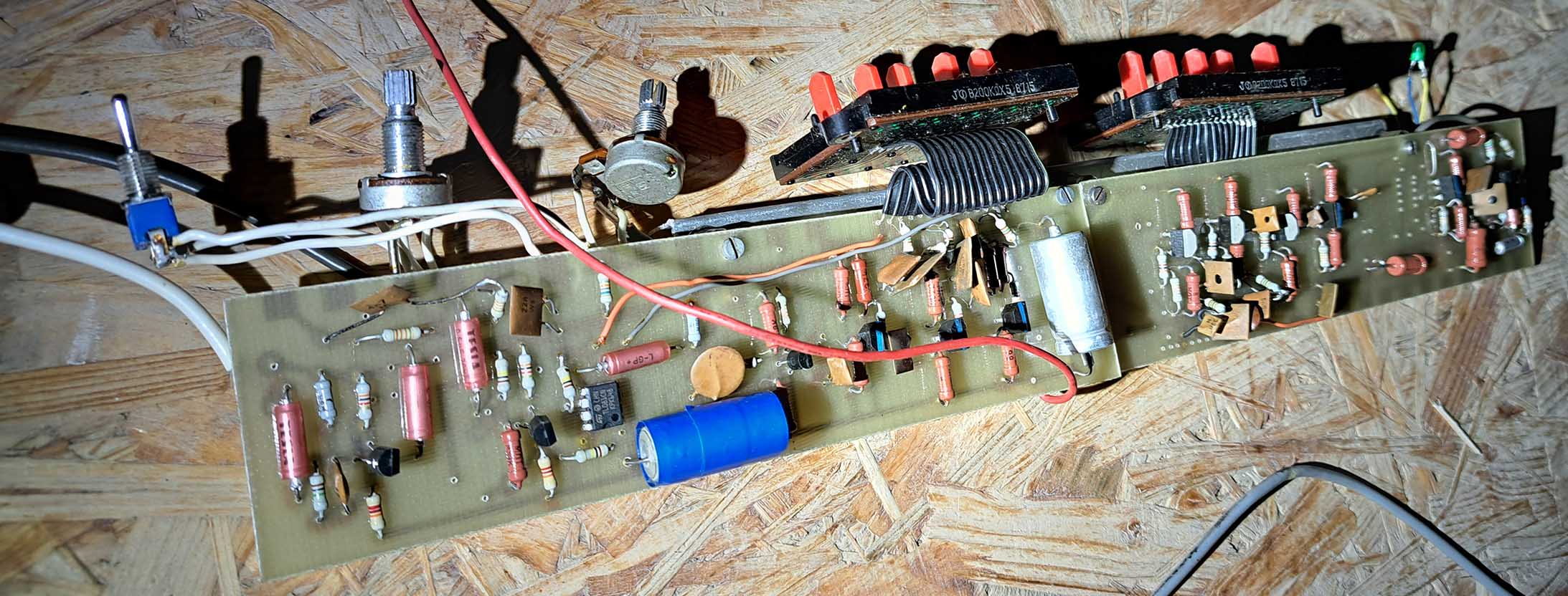

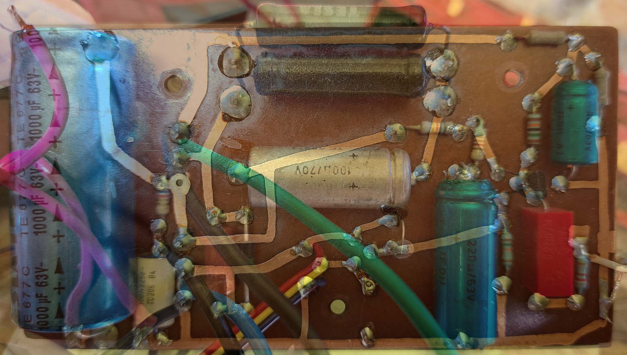

Prikladam dalsie fotky. V kratkosti odpovede na otazky:
- nemeral som nic iba napatie zo zdroja kedze to zadymilo
- kondenzatory su urcite po smrti kedze su to prehistoricke tesly - vsetky vymenim

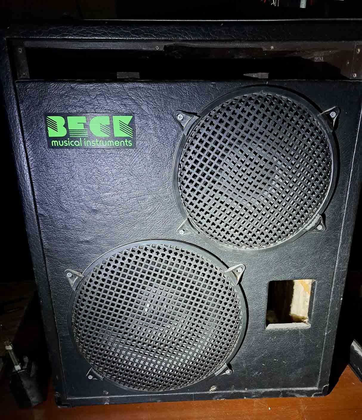

- kombo je strasny zlepenec, pravdepodobne robeny doma dakedy davno(nie mnou) s tym ze sa navonok tvari ako daky custom... tu fotky povedia vsetko...
- schema moze byt zle nakreslena ale je to najlepsie co som z toho vedel vycitat

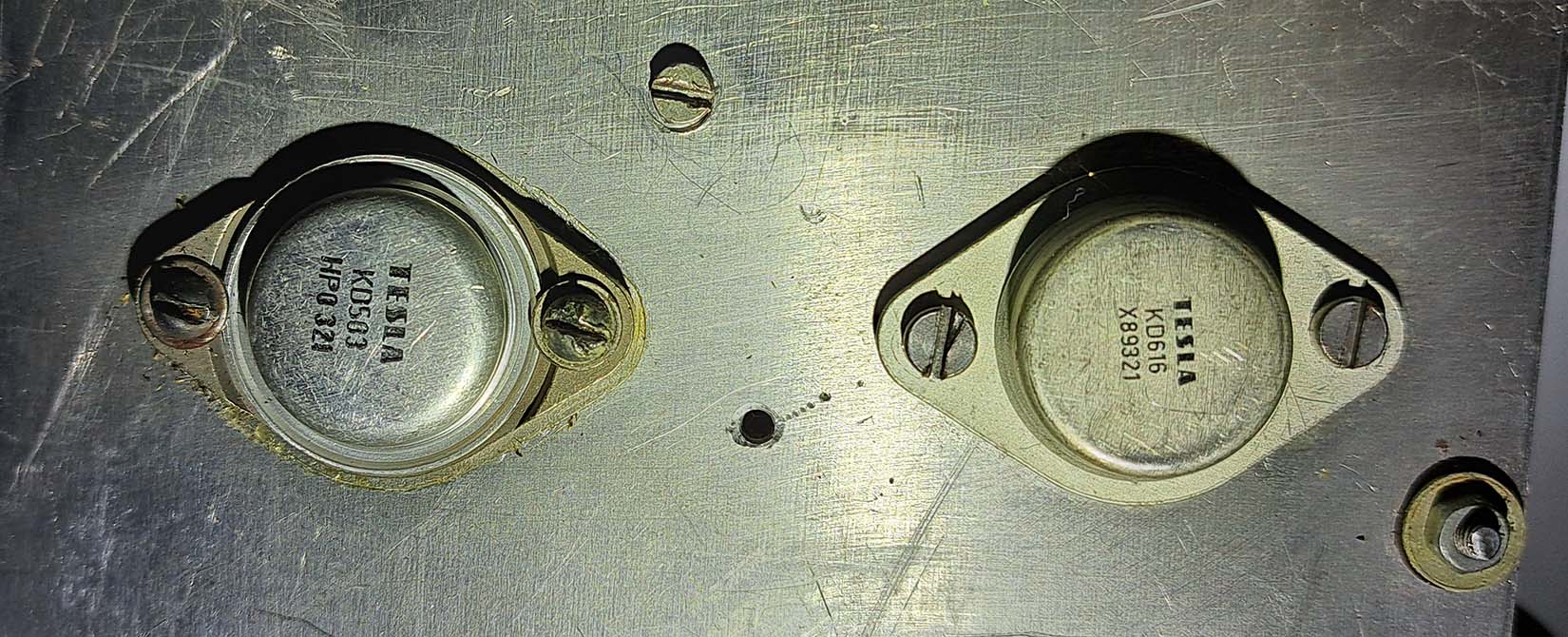

- tranzistory sa javia dobre - chvilu to aj islo nez som to vypol kvoli tomu dymu, ale urcite ich este vyberiem von a premeriam. ani koncove KD616 a KD503 sa k sebe nehodia ale co uz... rozmyslal som tam dat iny koncovy zosik, lebo bedna ako taka ani repraky nie su zle... ale asi sa mi s tym nechce zabavat...
- ano odpor som meral odpojeny

#7 Příspěvek od Miso225 »

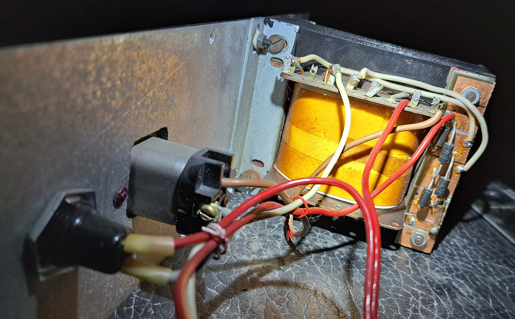

Dalsie fotky...

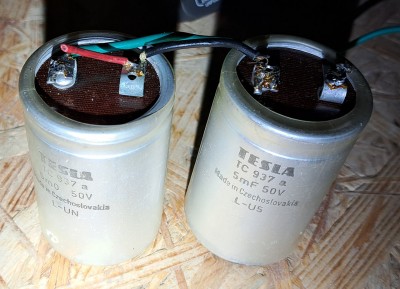

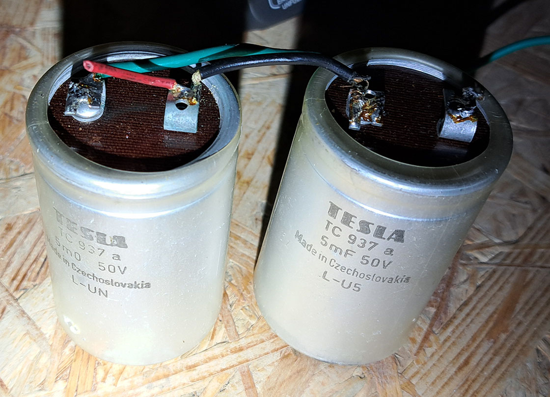

Kondenzátory po smrti nejsou a vyměnit je nutno pouze evidentně vadný kus bez kapacity. Ale takový tam asi nebude.
Příspěvky: 37416
#9 Příspěvek od rnbw »
Tie TC937a kludne mozu byt.
Miso225
Příspěvky: 18
Registrován: 14 led 2024, 00:00
#10 Příspěvek od Miso225 »
TC937 - jeden 110uF, druhy 200uF...
Ostatne som ani nemeral lebo naco tam nechavat 40 rocny kondenzator ked novy stoji 30 centov...?
#11 Příspěvek od ok1hga »
Miso225 píše:TC937 - jeden 110uF, druhy 200uF...
čím jsi je měřil ?
klidně můžou být vadné, ale nejdříve si musíš bý na 100% jistý !
tyto kondíky naprosto nesouvisí s tím že ti hoří ten odpor !
ten odpor hoří, protože tam máš něco hodně blbě !

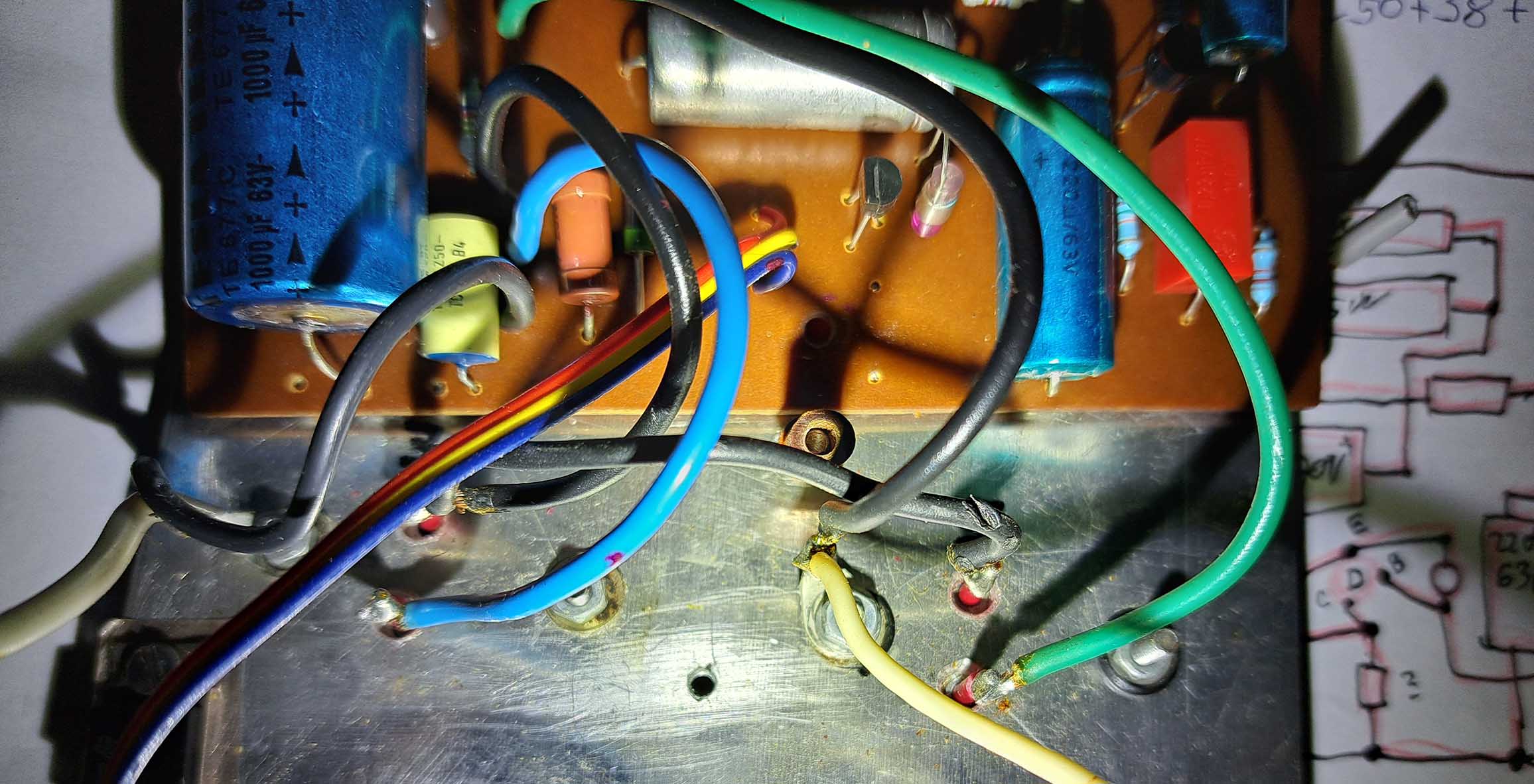

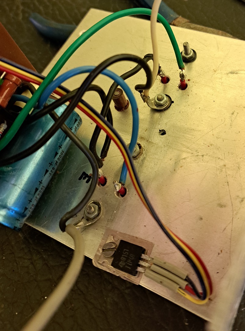

. . . mě by zajímalo kam a jak máš zapojený ten třížilový barevný kablík !
tipnul bych si, že ten budící pranzistor je blbě zapojený . . .
a proč není přímo v desce ?

To je TIP48 na scheme - je vyvedeny na chladic...

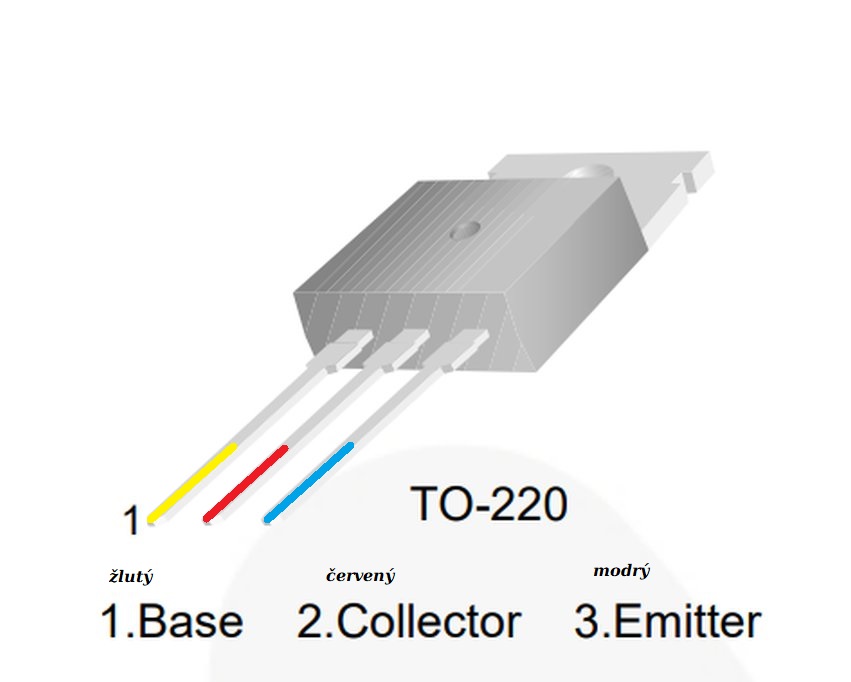

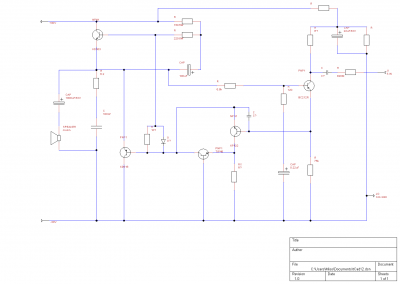

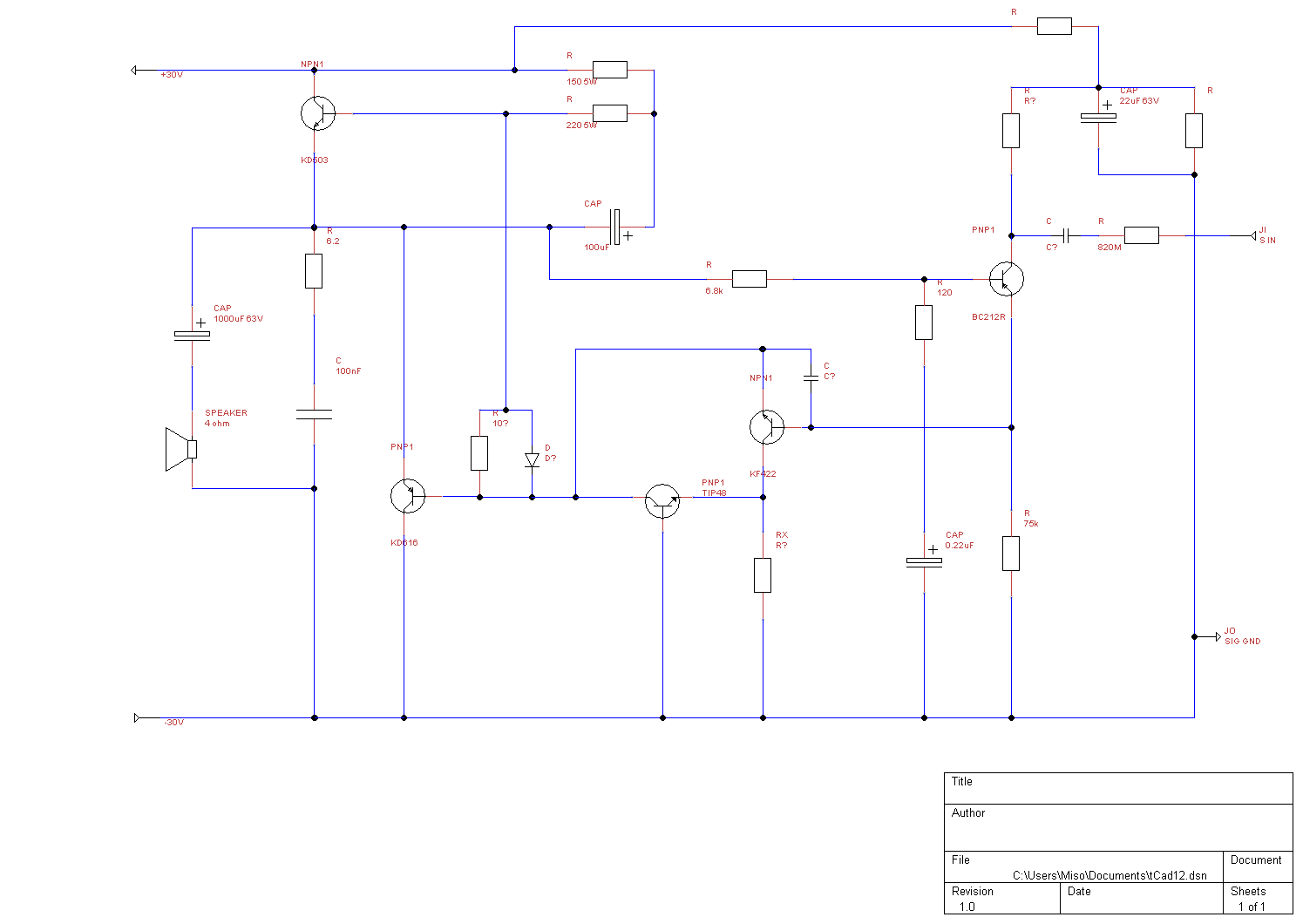

#13 Příspěvek od ok1hga »
ale do schema jsi to nakreslil blbě !
asi nějak takto . . .

#14 Příspěvek od Miso225 »
Kontroloval som to a je to nakreslene spravne, akurat popis pri TIP48 ma byt NPN, nie PNP. KF422 je NPN.
Takze rezistor moze byt nameranych 1.2k?

ok1hga píše:. . . mě by zajímalo kam a jak máš zapojený ten třížilový barevný kablík !
Miso225 píše:To je TIP48 na scheme - je vyvedeny na chladic...
Já to tipuju na "tvůj upgrade". Pod tranzistorem máš sice podložku, ale máš tam taky izol. průchodku?
Podle velikosti šroubku (M3?) dost pochybuju.
