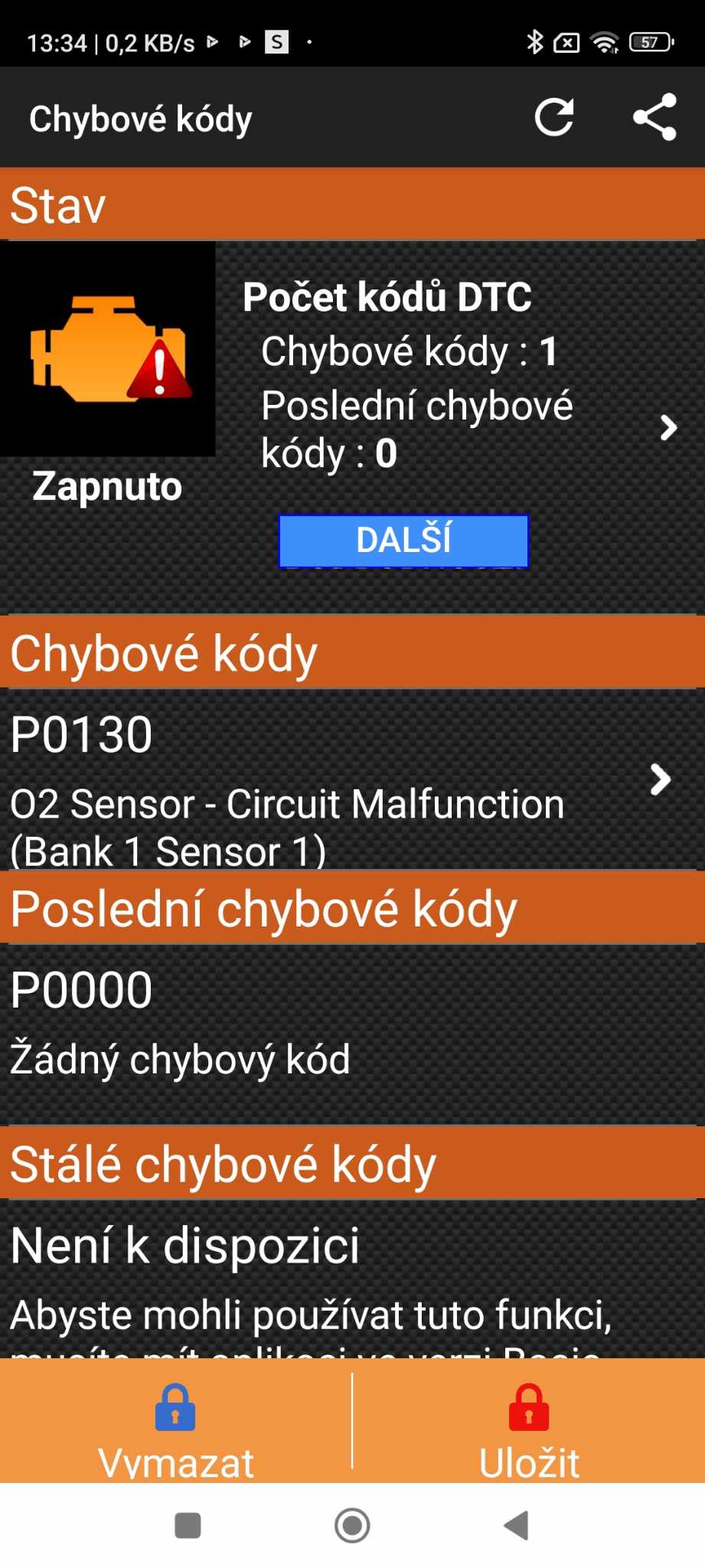

Vrtulník zhasnul ale opět se rozsvítil, našel jsem krabičku.

#50 Příspěvek od EKKAR »
Hláška "O2 senzor - circuit malfunction" znamená přerušení elektrickýho obvodu lambdasondy = to je ten "O2 senzor" neboli čidlo obsahu volnýho kyslíku ve výstupních plynech.
samponek
Příspěvky: 3885
#51 Příspěvek od samponek »
Znamená to, že je urvanej drát, nebo je to přerušený uvnitř že není nic vidět ?
#52 Příspěvek od EKKAR »
V tomhle případě je to stejně na výměnu, pokud tam je třeba zkrat na kostru, tak stejně tak tepelně odolnou izolaci doma neuděláš, abys to opravil nafurt. Uvědom si, že to je na tělese vejfuku, kde za běžnýho provozu naměříš 400-500°C a při "plnym knedlu" i 800°C.
