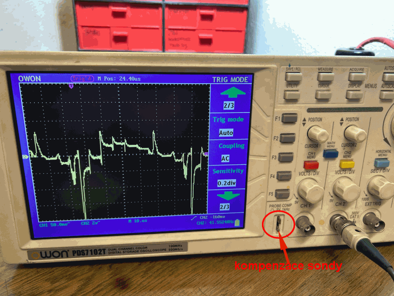

Omlouvám se to jsem nenapsal že je měřeno už na anodě PL83, na vstupu mřížky nejsem schopný ten osciloskop zprovoznit.
https://ibb.co/r7vZPkP
https://ibb.co/m00PP3B
posilám foto. Je tam zkrácena ta časová základna a vše je foceno na anodě PL83

To ovšem trochu mění situaci. Na anodě by měl být průběh opačný, tzn. synchronizační (a zatemňovací) impulzy musí mít kladnou polaritu. Nemáš to někde přepnuté na osciloskopu?
Další věc - na anodě by amplituda signálu měla být kolem 50÷60V.
To zobrazení signálu na G1 nevzdávej, při správně navolených parametrech triggeru (změň jeho polaritu) a vstupní citlivosti by to mělo jít.
Základnu už máš správně.
Tady by se hodil funkční televizor, aby ses na něm naučil ty signály měřit.
A ještě jedna poznámka - máš správně vykompenzovanou měřící sondu?

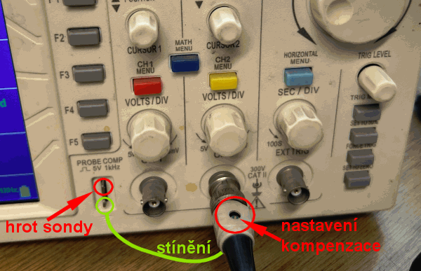

Pro kontrolu kompenzace sondy stačí sondu připojit k vyznačenému bodu na obrázku, nejlépe s ponechaným ostatním nastavením, aby bylo vidět přenos vzestupné a sestupné (po změně polarity triggeru) hrany.
:wink:

Já tam vidím derivovaný videosignál, to by ale chtělo vidět průběh za detektorem (na mřížce PL83), jestli je stejně deformovaný už tam.
Protože Ametyst má stejnosměrnou vazbu od detektoru až na katodu obrazovky, je špatný přenos nižších kmitočtů videosignálu způsobený značným rozladěním oscilátoru kanálového voliče směrem nahoru.
Jestli to ovšem nedělá špatně kompenzovaná sonda.
- na kalibračním výstupu osciloskopu si vykompenzuj sondu na obdélníkový průběh
- změř si stejnosměrné napětí na měřicím bodu kanálového voliče (při správné činnosti oscilátoru na tom drátku, co čouhá průchodkovým kondenzátorem ven, musíš naměřit záporné napětí proti kostře nejméně 2,5 V, větší napětí nevadí).
Jestli tedy oscilátor kmitá,
- otoč dolaďovací prstenec voliče do střední polohy a změř kmitočet oscilátoru (měl by kmitat na 6. kanálu zhruba na 175,25 + 39,5 = 214,75 MHz)
- v místě kontaktní lišty karuselu je otvor, v němž uvidíš jadýrko cívky oscilátoru. To bývalo mosazné, takže opatrně točit vlevo. Na obrazovce osciloskopu by se měly objevit "schody", na obrazove televize svislé pruhy
- jestli to nebude reagovat, jadýrko zase o příslušný úhel otoč zpět a vypadá to, že máš rozladěnou některou mf propust. Ale do té se nepouštěj, dokud neprověříš, že s jiným kanálovým voličem se to chová stejně. Většina tunerů měla výstup nosné obrazu buď 38,0 MHz, nebo 38,5 MHz, případně přístroje pro západní normu 38,9 MHz. V tomto rozsahu by to k prověření funkce mezifrekvence stačilo - přes malou kapacitu (10 - 25 pF) přivést injekci signálu z jiného kanálového voliče na g1E3 (EF80) a ladit, jestli pak ten správný průběh naladíš.

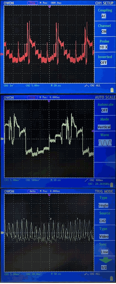

Pro doplnění dávám porovnání oscilogramů, které tazatel pořídil zřejmě při různých naladěních oscilátoru kanálového voliče, které dokazuje významný vliv naladění na přenos.
Zároveň opět upozorňuji na obvod "Vyjasňovače" (zostřovače obrysů), jehož úkolem je právě zdůraznění vyšších kmitočtů (svislých hran) v přenosové charakteristice, jehož (dys)funkci je třeba také zkontrolovat.
Nastavovat mf obvody nemá smysl, dokud nevidíme skutečný průběh signálu za detektorem. Stávající oscilogramy zahrnují i přenos obrazového zesilovače, jehož (ne)kvalitu neznáme. S tím se nejprve musí tazatel poprat, stejně jako se správnou polaritou videosignálu na osciloskopu.

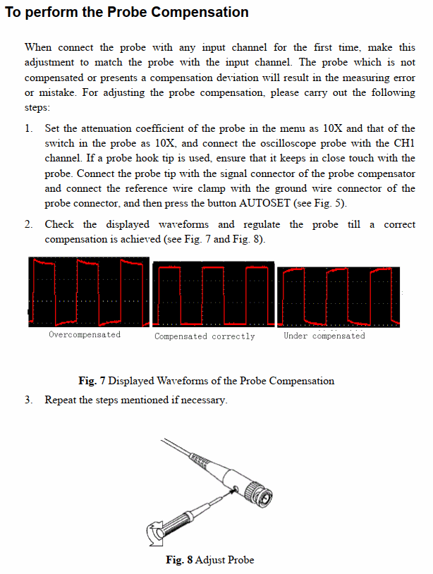

Dobře kompenzovaná sonda je základ. Přkládám nápovědu z manuálu.

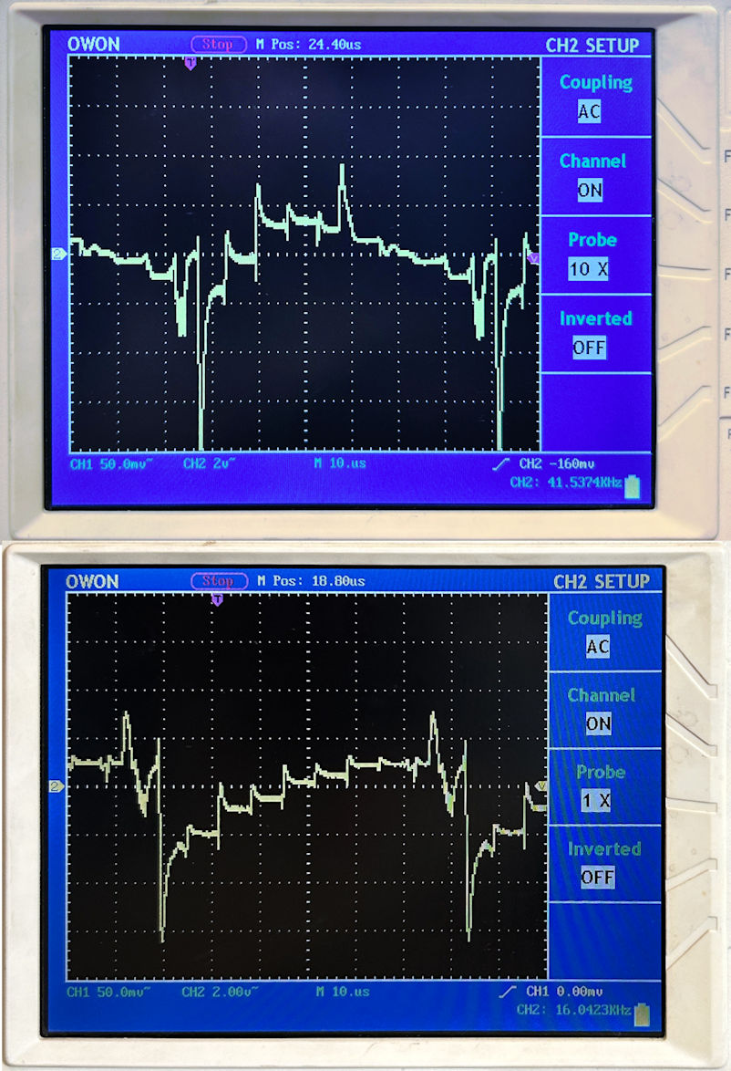

Zdravím, sondu jsem zkalibroval něco naměřil,Více řekne video:
Fotky jsou na konci videa.
1.Fotka je zkalibrovaná sonda.
2.Fotka je anoda PL83.
3.Fotka také bohužel osciloskop si se mě děla srandu a pokažde jde trosku jinak nastavit.
4.Fotka je jediná možnost měřeni na mřížce PL83 ani po hodině,4 sondách a veškekém nastavení nejsem schopny zobrazit něco jiného.

polara91 píše:3.Fotka také bohužel osciloskop si se mě děla srandu a pokažde jde trosku jinak nastavit...
Ano, řešení je hlavně v tom, aby si z tebe osciloskop nedělal srandu. Přikládám srovnání fotek. Je zřejmé, že nejlepe je zobrazen průběh na horní fotce. Je na ní patrna nelinearita přenosu jasového signálu. Ostatní fotky jsou při nevhodném nastavení osciloskopu.
Při snaze o zobrazení průběhu na mřížce (pin2) tedy vycházej ze stejného nastavení, jako na první fotce, pouze zvyš citlivost kanálu1 (CH1 1V~) a ustav obrázek regulací úrovně triggeru (červená značka na levém okraji). Před tím se ujisti, že na anodě je průběh shodný s první fotkou.
Při zobrazení průběhu na první fotce se přesvědči o tom, jaký vliv na průběh (sklon schodů, zákmity mezi nimi...) má nastavení oscilátoru kanálového voliče. Při otáčení knoflíku směrem "k lepšímu zvuku" by se měly zvětšovat hrany mezi pruhy (zákmity mezi schody) a naopak.
Stále si myslím, že celý problém spočívá v obvodu PL83 a detektoru, resp. v jejich pracovních bodech (vyčerpaná elektronka, nesprávný pracovní bod...).
