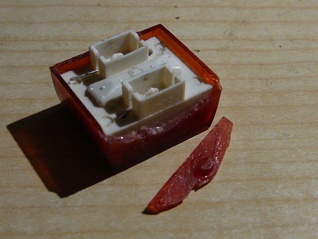

U Emos prodlužovaček s vypínačem nejčastěji opravuju tuhle závadu. (sobě si to dovolím slepit, cizím měním celej vypínač, tenhle vydržel slepenej několik let)
