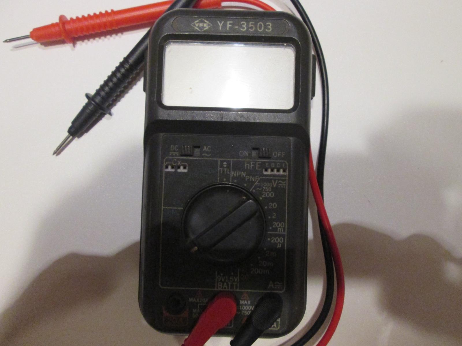

Kajícně se přiznávám, že já s nimi dosud problémy neměl, vybíral jsem je vždy z "lepší spotřebky" (japan AV technika, od pozdních 90. let), ale dám si na ně pozor. Taky jsem mnoho let vlastnil pouze Yfíka s rozsahem do 20µF a větší kondenzátory jsem testoval pouze odhadem, tj. vizuálně a pomocí yfícké logické sondy (C jsem vybil, přiložil hroty a poté čekal dokud nepřestane pískat, což činí, pokud soudí, že "měří" LOW; jiný C zaručeně zdravý, jsem pro srovnání podrobil stejnému testu a porovnával čas pískání). Teď mám k dispozici AVR tester a neproměřené C nikam nedávám.
Můj starej kamarád (foto z internetu)
