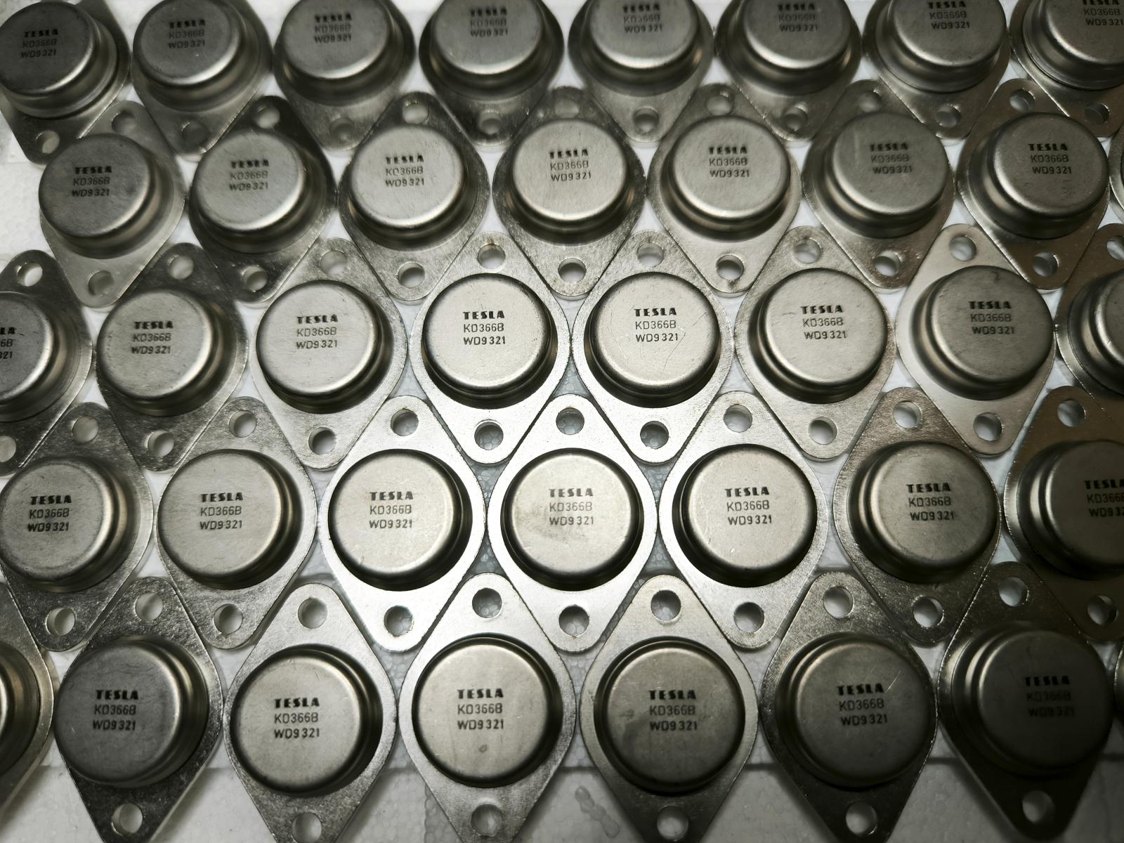

Tak pytel s BJT KáDéčky jsem po stěhování ještě neobjevil, zatím jsem našel jen darlingtony KD366B. Dobrá zpráva je, že jich mám dost.
Kolik bys jich chtěl?
Přímo z fabriky, ještě nepájené.
