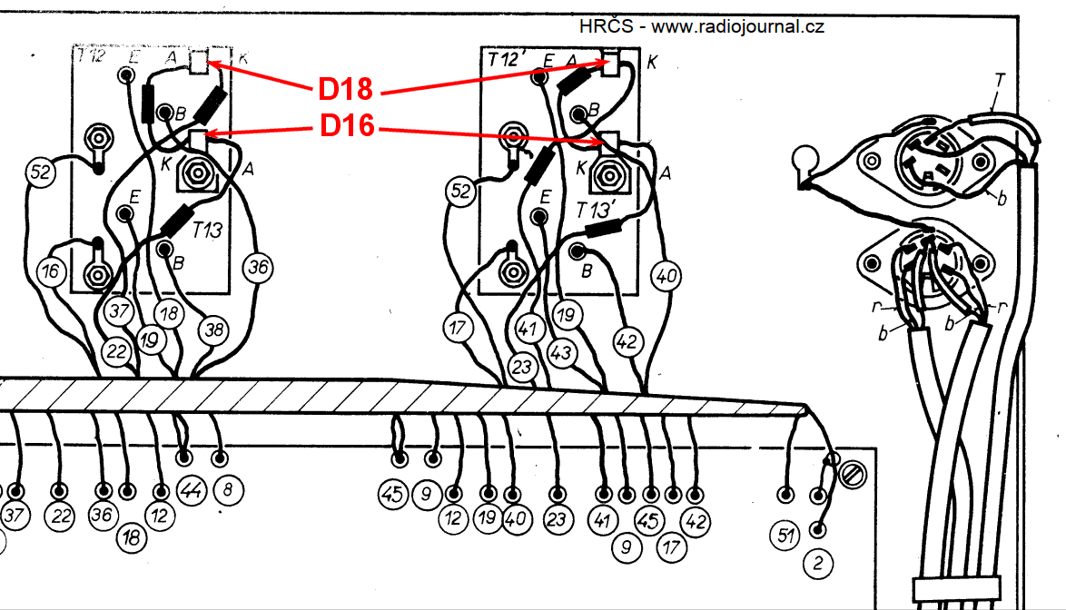

Ne R71, ale R70. Správná hodnota je co nejmenší při co nejmenším přechodovém zkreslení. I 300mA je hodně (tvoje otázka je poněkud diletantská).
Zkontroluj větev R69/R70-D16-D18 (diodám změř Uf, popř. vyměň).

Tato verzia nema diody D16 a D18, v ziadnom kanale.
Nechal som kludovy prud 106 mA.
Příspěvky: 14452
#48 Příspěvek od masar »
A co má místo nich? Které součástky jsou zapojeny mezi bázemi T10 a T11 (mimo ochranný obvod)?

vdaka za upozornenie na tie diody, ja som ich hladal pod tymi buzirkami a nevsimol som si, ze su skryte za tymi plieskami.
Zmeral som napatie medzi bazou T10 - R69||R70 - D16 - D18 a nameral som v lavom kanale (ten, ktory robil problemy) 1.5V a v pravom 1.65V

Napětí mezi bázemi T10 a T11 určuje velikost klidového proudu konc. tranzistorů. Je dáno součtem napětí:
Ube(T10)+Ube(T12)+UR66+UR67+Ueb(T11).
Takže si z toho můžeš vypočítat, jak velké toto celkové napětí potřebujeme pro dosažení žádané hodnoty UR66(R67) a tedy požadovaného klidového proudu. Stabilizace/regulace tohoto součtu napěťí je tedy i stabilizací/regulací klidového proudu. Regulačním prvkem je zde právě větev R69/R70-D16-D18, která reguluje toto napětí i v závislosti na teplotě koncových tranzistorů. Proto je dobrá tepelná vazba D16-D18 s koncovým tranzistorem velmi důležitá. Přerušení této regulační větve by mělo fatální důsledek (včetně kouře) pro celý zesilovač.

Když jsou v jedné větvi v cestě 3 PN přechody a ve druhé jen dva, tak to by měl jít nastavit skoro nulový klidový proud, ne? Tušíš, proč bonatiusovi nastavit nejde?

Toto napětí udává bonatius 1.5V, tzn. že ten problém není ani tak v P-N přechodech D16-D18, jako spíše v přechodech B-E těch tranzistorů, popř. zvýšeném proudu ICE0 jednoho či obou koncových tranzistorů, jako důsledek předchozího týrání.
Nebo jest-li třeba nejsou R66(R67) po své smrti vyměněné za jinou hodnotu, také nevíme. Důvěryhodnost informací není moc velká (viz "neexistence" D16-D18).
