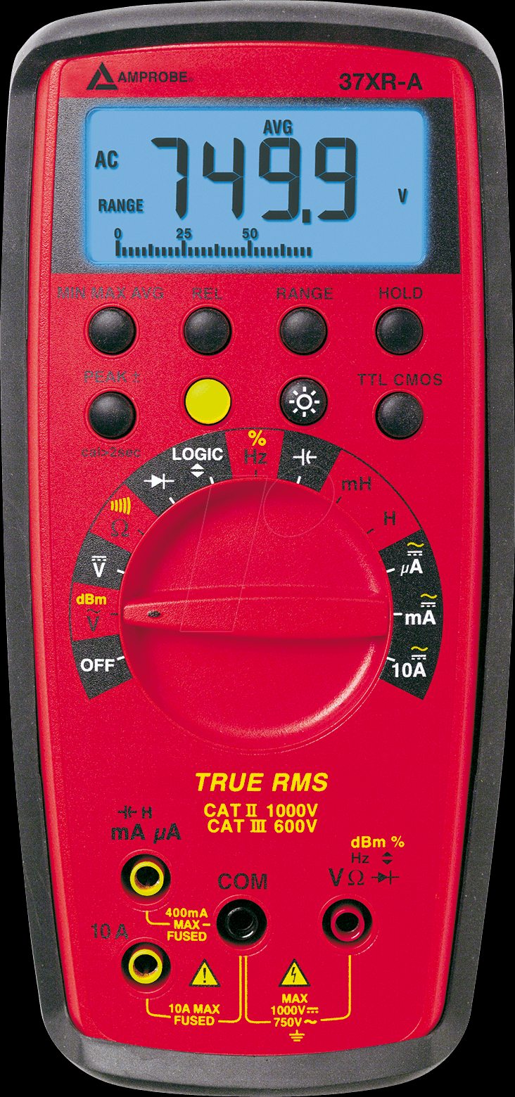

HC-506 je výrobek uvedený na trh cca v roce 1995. Mám tu katalog z GM z roku 1997. Tehdy tam stál 3990 Kč. Asi bych si dnes nekoupil 21 let starou konstrukci. Pokud opravdu vyžaduješ multimetr s měřením indukčnosti, tak to se vybírá docela těžko. Brymen, Fluke ani Agilent / Keysight nic takovýho nenabízejí.
Dá se sehnat CEM DT-9931
http://www.gme.cz/multifunkcni-rlc-metr ... 1-p722-435
Nebo
http://cz.farnell.com/beha-amprobe/37xr ... dp/1466455
http://www.amprobe.com/Amprobe/usen/Mul ... ?PID=73036
Amprobe 37XR-A
(263.39 KiB) Staženo 53 x

Ďakujem. Amprobe je už príliš luxus. Predbežne to vyzerá na DT-9931. U DT-9935 by som si musel zvykať na ovládanie a tiež sa bojím tých tlačítok (zvody a tak).
