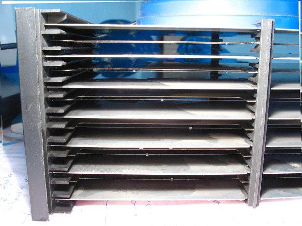

O tomto typu bude nasledující text.
Obrázek
Vnitřek obsahuje obvod, který jsem tu před pár dny poslal (ten druhý). Napaječ je externí a 12V. Čistící kazeta obsahuje ionizační hřebínek a před ním je rovnobězná dvojice sběracích/urychlovacích desek.
Zvláštnost je ta, že z ionizčního hřebínku jdou ještě tři hroty proti vstupu vzduchu. Těchto hrotů se lze prakticky dotknout. Hřebínek a desky se daly čistit přiloženým kartáčkem.
Nyní pár poznatku z provozu:
Při prvním uvedení do provozu vycházel z přístroje takový svěží vzduch a bylo zvláštní, že se celý nabíjel, takže při dotyku přeskočila jisřička. Dotek těch dostupných hrotů ze zářiče (ionizační hřebínek) nezůsoboval vůbec nic, ani přeskok. Po několikátém vyčistění začal výstupní vzduch smrdět a prach to už moc nečistilo, bylo slyšet slabé syčení, takže došlo ke koronovému výboji. Přístroj se již přestal nabíjet, neboť dotyk na dostupné kovové součásti se již neprojevoval výbojem. Takže jsem ho dále nepoužíval. Podle měse nějak změnily vlatnosti toho hřebínku, nebo co..

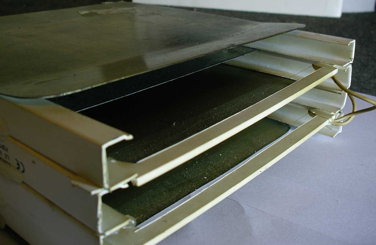

můj pokusný filtr poháněný koronou, 3dny v provozu v zakouřené mistnosti
pozink. plechy, lišty na montáž kabelů, ionizační elektroda - drát z rybářského lanka - napájení vn trafo s oscil. z předchozích přízpěvků
(54.88 KiB) Staženo 102 x
