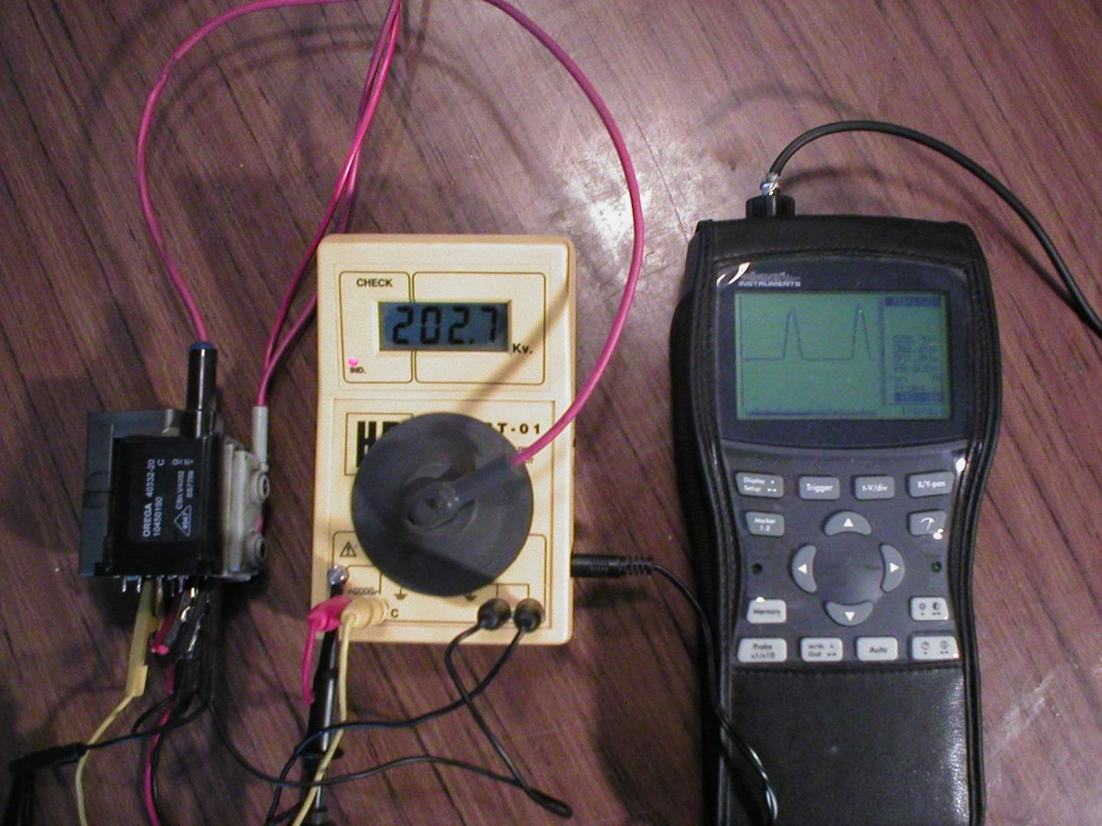

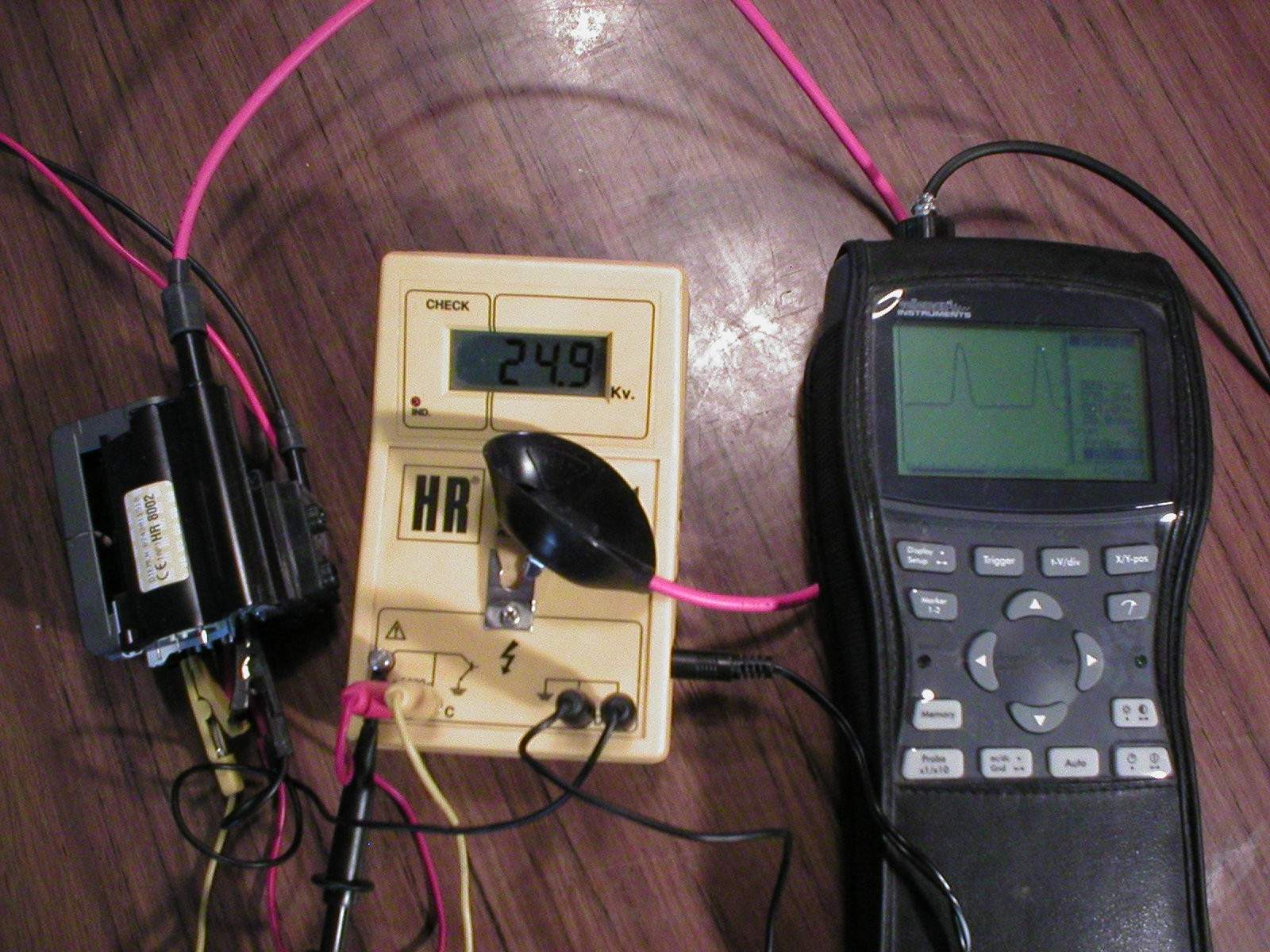

Nestabilita VN jak píšeš, lze poznat podle rozměru obrazu. A TO 0,5kv je isi 0,5 cm.Při 25KV kontrolovat 500V (asi lupou) považuji za blbost.Dovolím si položit kontrolní otázku: při snižování VN se rozměr zmenší,nebo zvětší.workhard píše:Nestabilitu VN.

Hmmm, konkrétne táto chyba začína nenápadne, začína akoby "vytrhávaním riadkov" a to - nepravidelne, časom to prerastie - (to čo je na úplne prvom obrázku) ale to môže trvať aj pol roka. (môže pri tom zamŕzať aj procák).
