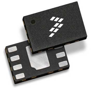

Je mozne v amaterskych podminkach nejak pripajet toto?
8-pin UDFN, 2x3x0.65mm, 0.5mm Pad Pitch, with Exposed Thermal Pad
Napada me jenom pajeci pasta a strcit do trouby, pripadne na zehlicku. Nebo se to da zvladnout i pomoci tavidla (MTL468) a pajky?

Ragnol
Příspěvky: 232
Registrován: 09 lis 2005, 00:00
#50 Příspěvek od Ragnol »
alanoid píše:Jinak levna a mozna sikovna vec by mohla byt tato vec z Hong Kongu http://www.dealextreme.com/details.dx/sku.15162.
a proč to nekoupit levnějc a s menšíma problémama v čr ?
http://www.gme.cz/cz/index.php?product=724-043

#51 Příspěvek od PvvS »
Tyhle , FQP a BGA delam obyc horkovzdusnou pistoli (doma), nebo stanici (v hokne). Pokud clovek neni profi sejkrista (nebo celozivotni sypac maku na loupaky), tak pajeci past ase da krasne nanest inzulinkou strikackou a jemnou jehlou. Pak jenom nastavit teplotu okolo 320-350 stupnu, slabej proud vzduchu, pouzdro jemne pridrzet pinzetou a pockat az si sedne. Na BGA je lepsi hodit vetsi maticku, je rovnomerneji zatizena. Uspesnost temer stoprocentni, malokdy zustane vakliho kontakt.
