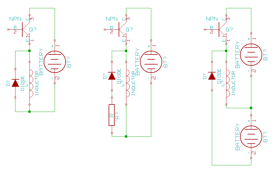

U toho návrhu mtajovského asi není třeba počítat odpory. Místo celé té spínací opičárny použij to SSR relé, co už máš. Namaloval jsem 3 varianty.
1. obrázek je to, co už máš. To SSR jsem maloval jako tranzistor.
2. obrázek: Nejjednodušší úprava je, že do série s diodou dáš odpor. Pole zanikne rychleji, ale to SSR bude namáháno větším napětím. Pokud ten odpor bude mít stejnou hodnotu jako cívka, tak pole zanikne 2x rychleji, ale SSR bude namáháno 2x větším napětím (než je na zdroji). Pokud odpor bude mít N-krát větší hodnotu než je odpor cívky, tak pole zanikne (N+1)-krát rychleji, ale na SSR bude (N+1)-krát větší napětí než na zdroji.
3. obrázek. To je to, co navrhoval mtajovský. Funguje to vlastně podobně jako 2. obrázek, ale trochu lépe. SSR musí vydržet napětí, které je dáno součtem hodnot obou zdrojů. Pole zanikne tím rychleji, čím je větší napětí spodního zdroje. Výhoda oproti 2. obrázku je, že při stejném napětí je rychlejší a napětí na SSR je pevně definováno zdrojem (a ne jen odporem, takže se to SSR spíš nespálí při pokusech). Nevýhoda je, že musíš mít navíc ten zdroj dole, který navíc musí býti speciální - musí umět energii hlavně pohlcovat a ani ne tak dodávat.
Jinak, je otázka, jestli to pole taky dostatečně rychle vznikne. Tímhle urychlíš jen ten zánik. Snad to bude stačit.

Díky moc já s tím budu experimentovat, něco s tím snad provedu to SSR vydrží 200 V 40 A a kdyžtak můžu dát vedle sebe dvě, takže v tom problém není. Asi stejně budu muset použít ten protiproud, ta mašina celá je ze železa a pole se uzavírá do sebe, takže se musí odmagnetovat tak dvě kila železa navíc, když by to bylo přerušené, tak by ta síla asi nestála za nic
