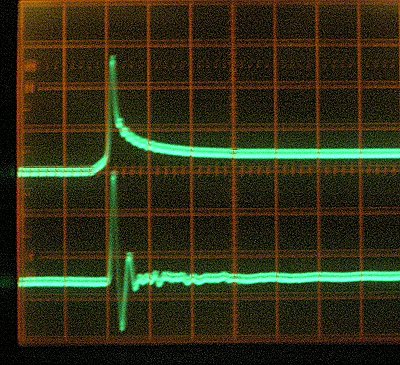

Jedna blbá fotka závěrem, stejně to nikam nepovede, takže na umělecký fotky není chuť.
500ns/dílek, horní je napětí na cívce (20V/dílek) s diodou 1N4007, dolní napětí na snímacím seriovém odporu 0.1R (proud diodou), 2V/dílek. Odpor vnesl chybu asi 10 procent do měření napětí.
Nejlepší parametry, co se týká likvidace překmitu měl transil a zenerova dioda (v závěrném směru), celkem legrační, ovšem očekávaný průběh vytvořil varistor.
Končím s praxí, škoda času.

ZdenekHQ ještě kdyby bylo zapojení, takhle není moc jasné co je co ?

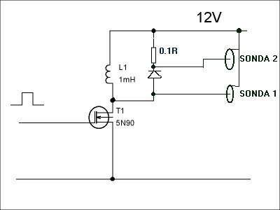

danhard píše:ZdenekHQ ještě kdyby bylo zapojení, takhle není moc jasné co je co ?
http://www.ebastlirna.cz/modules.php?na ... 284#185284
Až na to tlumení - takže FET 5N90 s vzduchovou cívkou 1mH v kolektoru, buzení obdélník cca 100us, opakovací kmitočet 1Khz (aby to vůbec bylo trochu vidět), napájení 12V.

Řekl bych, že výsledek toho měření nějak neodpovídá reálu.
1mH indukčnost buzená 100us z 12V se odbudí do diody, nebo té napěťové špičky 20V za pár set ns ? To nějak odporuje fyzice.
Podle toho odporu, je tam 100ns proudová špička 5A, ten odpor je ještě odpor, nebo už mizerná cívka ? :)

S Tebou tady taky bude veselo.... Fotit bez diody ti to nebudu, pak to trvá výrazně déle, ale na blbosti čas nemám. Někdy si to změř.

Jenže zapomíná na exponenciální charakter dokmitů, který v tom bordelu na fotce zaniknou. Pořádně zesílený to trvá výrazně déle, jinak první dva kmity sežerou většinu energie. Taky ta dioda pořádně topí. Otázka závěrem - čím je omezen maximální proud diodou při té špičce ? :)

Proud je omezený tím proudem, co jsi nabudil do té cívky 1mH, máš tam 1ms doba opakování, budíš 100us tak doufám že bys jí mohl i odbudit, i když jisté to není, neznám ani odpor té cívky, ani jestli se může nasytit.
12V*100us budíš, 1V*900us odbuzuješ, nějaké odporové ztráty, mohlo by to chodit. Ktyžtak jít na 500Hz s periodou.
100us*12V/1mH by mělo nabudit tu cívku max na 1,2A, ovšem pokud jde do sycení, tak je to o něčem jiném a ten proud bude větší, daný dc odpory.
Takže ten špičkový proud 5V/0,1R mě připadal trochu nemístný.
#60 Příspěvek od ZdenekHQ »
Je to vzduchová "cívečka" pro reprobedny, průměr 7cm, průměr drátu 1mm. Menší zrovna po ruce nebyla. Odpor 0.1R/5W , jeho indukčnost je zanedbatelná.
