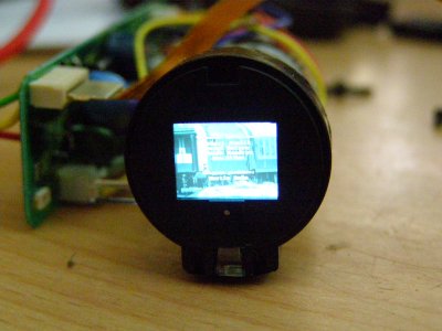

Tak jsem dala mezi piny 5 a 6 plechovky 100nF keramiku, tím bordel téměř zmizel. Pak jsem vyoperovala C909 (nedá se tam skoro dostat pájkou :( ), měl 0,5nF. Tak malý 1uF/50V jsem nenašla, tak jsem tam dala 330nF SMD1206. Přikládám průběh na katodě po opravě. Zatím bez signálu, se signálem zkusím doma. (A pak sem dám fotku MARTINA po opravě :) )
(8.9 KiB) Staženo 383 x

Takže děkuji Crifodo za pomoc s opravou hledáčku :) A ještě bych měla pár dotazů. Co se nastavuje trimry P1 až P4 a RV901 a napadá tě k čemu je tam vstup?/výstup? 5 na konektoru CN904 (spojení s kamerou)?
#56 Příspěvek od Crifodo »
Na co jsou trimry, to přece zjistíš když s nima zakroutíš :wink:
Ten P2 může být cokoliv, bez znalosti IO těžko říct. Ostatní:
P1 - vert. rozměr
P3 - kontrast
P4- jas
RV901 - ostření bodu

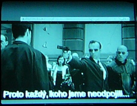

Jojo, bez signálu to nebylo vidět, se signálem je to hned jasné :)
Obraz už je docela dobrý, jen nahoře přechází postupně do černé, čím to by mohlo být?
