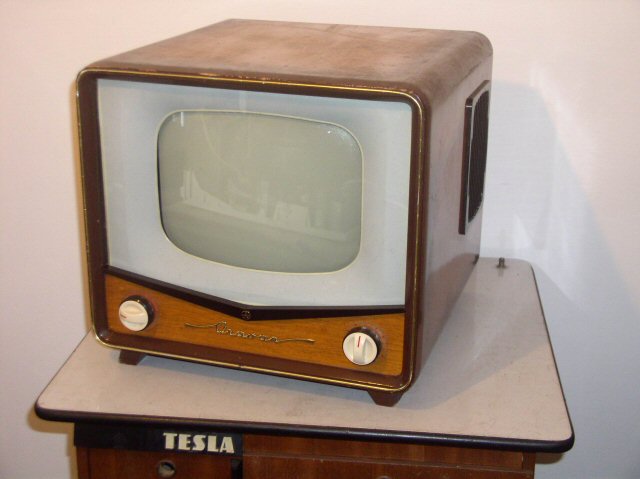

sambiliong
Příspěvky: 721
#58 Příspěvek od sambiliong »
pajosek2 píše:To je on? :lol: :lol: :lol:
Tenhle se mi líbí víc
(97.92 KiB) Staženo 72 x
