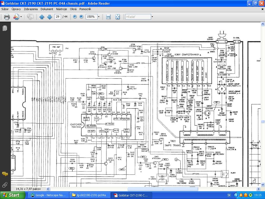

Někde v jiném vlákně jsem četl, že máš celý servismanuál k této telce (dokonce jsi ho nabízel k zaslání) - takže ho ode mně nepotřebuješ.
Psal jsem, že ho mám jen v tišť. provedení, nakonec ho mám celý i v compu
Pro jistotu máš v příloze alespoň tu TABULKU:
Dokument1.pdf- TABULKA - osazení PC-004

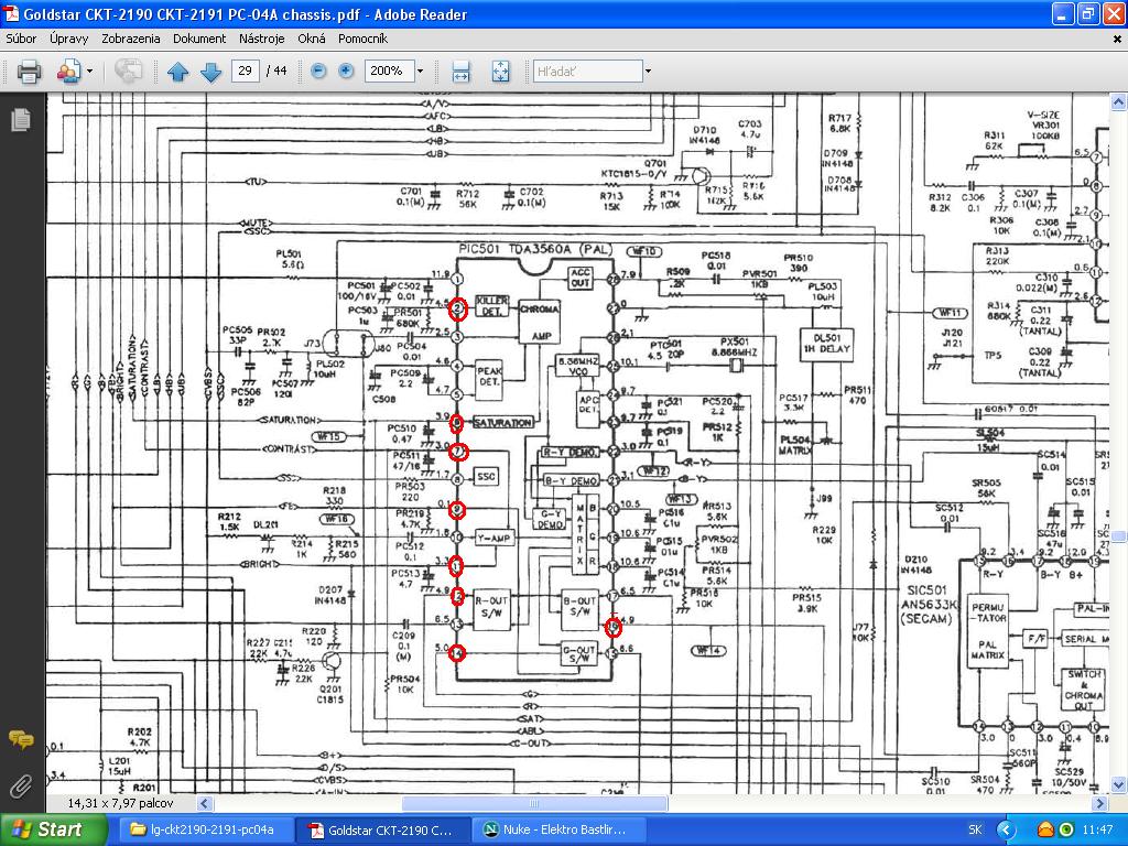

jopo166 píše:notak test som urobyl 1.zelena,2.červena.,3 modra, 1. do zelenej som ani pozerať nemohol.
2. Načo služia odporove trimre na module video zosilovača???
ad 1. Tak této větě nerozumím vůbec
ad 2. K nastavení stupnice šedé (seřízení bílé)
Studuj, anebo se raději drž "svých satelitů" - tam jsi dobrý

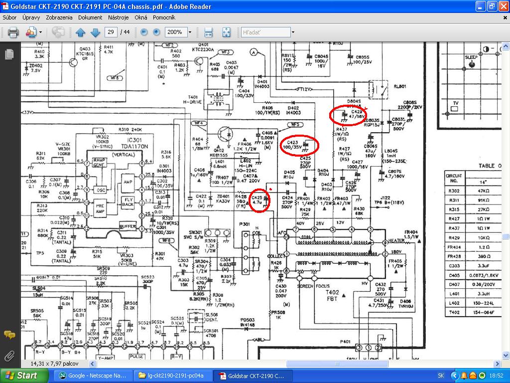

jopo166 píše:... Dalši problem ktory mam je ten že proste na obrazovke sa mi nakresli čierna šipka a to cez celu obrazovku šipka tam je len ked neni privedeny na telku signal to znamena neni v telke antena ani dvd čiže na zazrnenom obraze ak privediem signal trebarz dvd alebo satelitu po šipke nieje ani stopy čO by to mohlo byť zavadu nedokazali odsttraniť ani pred niekolkymi rokmi v servise foťak nemam ale pokusim sa ju nakresliť
Toto mně cosi říká, už jsem to měl.
Zkus zkontrolovat filtraci +B zdroje: C806S-47µ/160V a C807S-bývá osazen 22µ/160V
