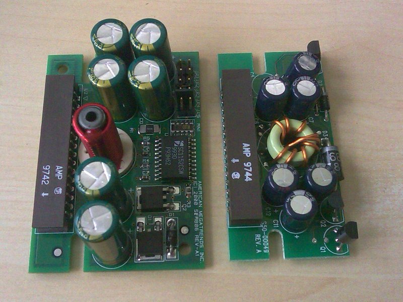

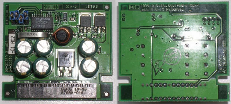

Takto vyzerá originál VRM:
(111.59 KiB) Staženo 102 x

Na tom VRM je ale jen jeden měnič, to je teda VRM pro Pentia bez MMX?

Andrea píše:Na tom VRM je ale jen jeden měnič, to je teda VRM pro Pentia bez MMX?
Nezabúdaj, že jeden menič je vždy na doske, kde si nastavíš napetie procesora. MMX potrebujú dve napetia, preto treba pridať tento druhý. (Teda aspoň myslím...)

Jo teď jsem na to koukala do specifikace VRM od Intelu a píšou tam, že se dá prodrátovat 3V3 z onboard stabilíku přímo na Vio procesoru. Já jsem ale ten onboard lineární stabilík chtěla vyřadit, aby to netopilo, to byl spolu s možností osadit MMX hlavní důvod, proč jsem VRM dělala. Takže jsem udělala VRM s dvojicí měničů. :)

PotPalo píše:Takto vyzerá originál VRM:
Nebo taky takhle :)
(104.65 KiB) Staženo 99 x
