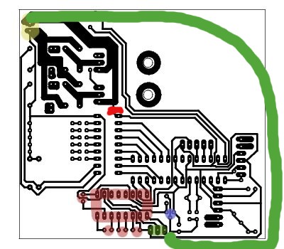

siska píše:Snad jediná změna oproti nezatíženému motoru je, že jak jdou pulsy tak je vždy puls-velké zatížení, pak nic a pořád dokola. Zvláštní je, že je problém jen když jedou oba motory. Jedině to snad dostává nějakou ťafku přímo OCR výstupy, ale diody tam dát nemůžu, protože by se mosfet úplně neotevřel. Ale to zase teorizuju, protože tam může snad "probít" jen 5V což by nemělo snad vadit. Ale zase teorie.
Tato teorie má díru, kterou bys nejspíš zalepil pozorováním napětí na motorech osciloskopem - zaměňuješ totiž plný výkon s činitelem plnění. A tam je jedno slabé místo: spínač poskytuje teoreticky obdélníkový průběh o úrovních NULA nebo NAPÁJECÍ NAPĚTÍ.
Praxe je ovšem jiná: do obdélníku to má daleko a NULA se tam vyskytuje jen v případě, že je motor zablokovaný. Dokud se totiž motor točí, neklesne v době rozepnutí spínacího tranzistoru napětí na motoru na nulu, ale na úroveň danou jeho otáčkami. Čím vyšší otáčky, tím vyšší napětí - motor se točí a chová se jako nezatížené dynamo.
To je řeč o ideálním motoru, skutečný průběh napětí na motoru je pěkně chlupatý, zarušený tím jiskřením.
A jestli se v Boleslavi nenajde osciloskop, kterým by ses podíval aspoň na napájecí napětí procesoru, zkus to jinak: napřed se postarej o napájení motorů z jiného zdroje (země obou zdrojů a země obou motorů spoj do jediného uzlu, nesmyčkuj zem od motoru k motoru, i na ní zůstává úbytek napětí, tím větší, čím menší otáčky a větší zatížení mají motory). A uvidíš, zda problém přetrvává.
