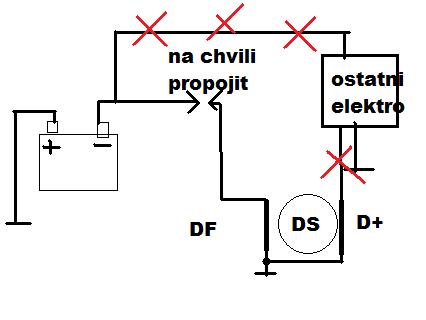

#56 Příspěvek od milan222 »
pokud sem to pochopil, mam odpojit veskerou elektriku, a + privod baterky dat na kostru a minus vytahnout kabelem a dotknout se DF?
asi takhle?
a to vse za stojiciho motoru?

milan222 píše:a to vse za stojiciho motoru?
to se ale blbe ptam... vzdyd to ani s nastartovanym nepude... dynamo by tocilo naopak a navic musimn vse odpojit...

Teď jsem nad tím začal malinko uvažovat a možná jsem ti poradil blbě - s tím přehozením drátů.
No vidíš, taky už nevím co píšu, mělo by stačit napojit akumulátor tak jak ty potřebuješ - tedy na kostru mínus a ten jeden drát co vede z budicího vinutí napojíš na ten zbylý kontak na baterce tedy na plus a mělo by to být přepólováno.
Snad sem dorazí někdo kdo má dynama každý den k snídani a bude vědět jak to skutečně je....

no ja to mam zapojeno: D- >kostra, D+ >dioda> baterka, DF > regul>+12V.
ale nevim, proc mi dynamo dava na vystupu prepolovane napeti... zkusim to natvrdo bez jakekoliv elektroniky... prvne - kostra a plus DF, a kdyz to nezabere, tak + kodtra, - DF
a nebo bych mohl zkusit prepojovat na + na kostru ( to ted mam) a pak znovu na - na kostru.
bez elektronek se neobejdu!
