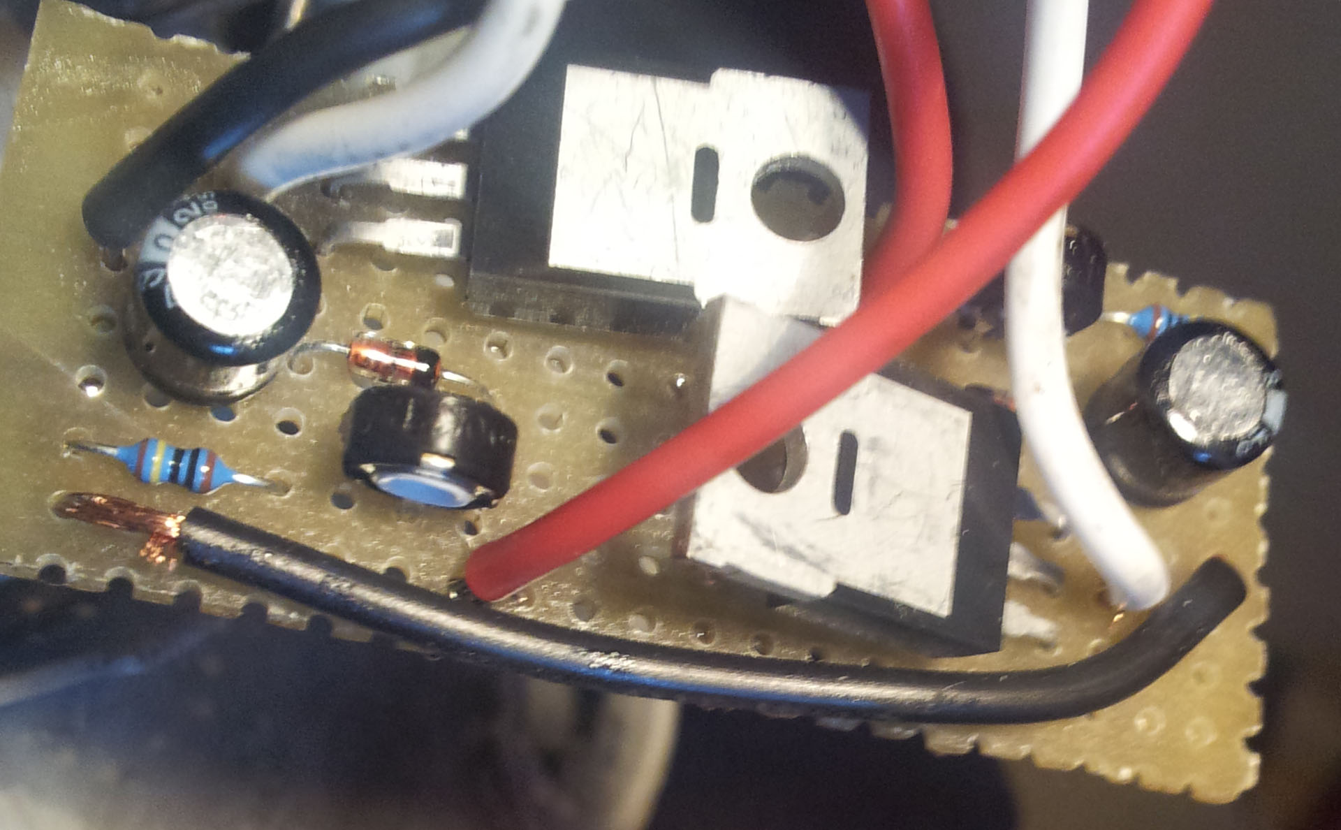

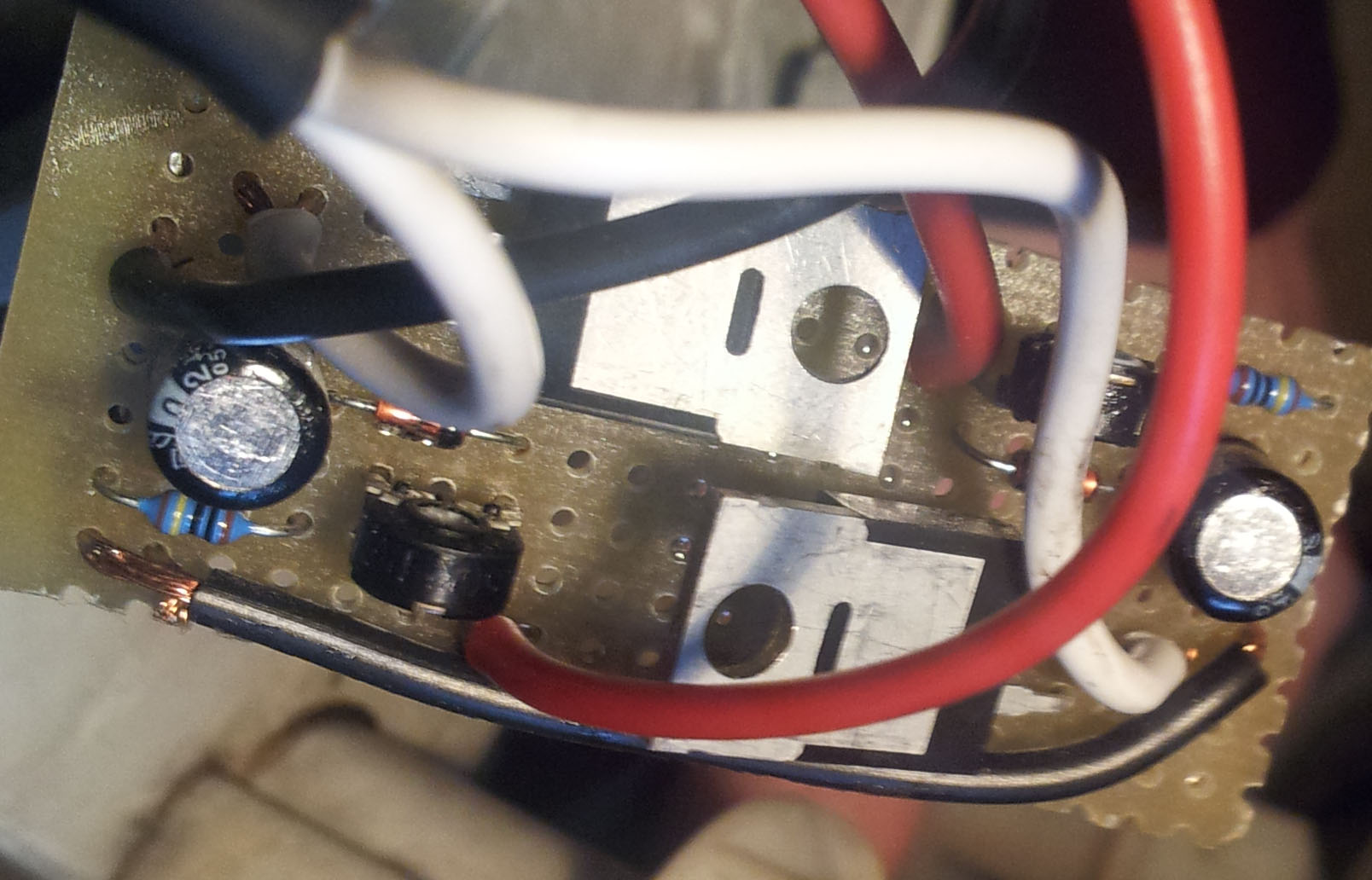

Tak jsem objevil zajímavou věc. Asi jsem jako soudruzi z NDR udělal někde chybu, ale nemůžu na to přijít.
Použil jsem tenhle obvod 2x a země jsem navzájem propojil.Obrázek
Teď, když zapnu potkávačky, tak ten tranzistor 1 hřeje jak kamna, druhej je studenej, ale když vypnu a zapnu dálkový, tak tranzistor 1 je jen vlažnej a tranzistor 2 je furt studenej, jako kdyby to všechno šlo nějak jenom přes ten T1 a T2 byl mimo. Koukal jsem na plošňák a nevidím chybu. Přikládám foto, jestli třeba někoho z vás to netrkne, co jsem podělal.
T1 myslím ten nahoře (na fotograficích plošňáku zezhora)
(Na obr 2 to vypadá, jako když je G a D spojenej, ale je to jen odraz, jsou oddělený.)
Napdá vás někoho spásná rada, co s tím? Kde můžu mít botu? Díky.

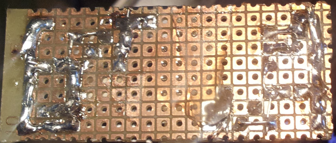

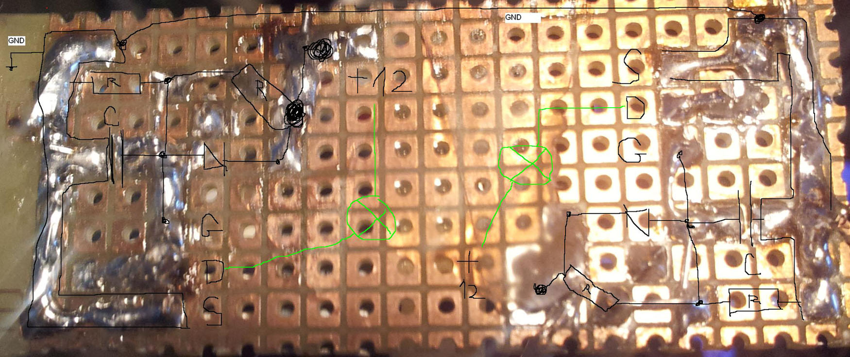

osklive, ale snad popisne - nakres soucastek jak jsou na plosnaku

Změř napětí Ugs na tom topícím tranzistoru. Pokud je blízko prahovému napětí (bývá kolem 4-5V), pak není tranzistor dostatečně otevřený.
Také nevím, jaké zátěže každý tranzistor spíná. :wink:
kybrex
Příspěvky: 333
Registrován: 26 črc 2007, 00:00
#55 Příspěvek od kybrex »
Každej tranzistor spíná vlákno H4 žárovky - cca 50/55W.
Měřil jsem teď multimetrem napětía zjistil jsem následující:
Zapnu jedno vlákno - tranzistor se mírně ohřeje, napětí na G je kolem 10V
Odpojím 12V a čekal bych, že napětí na G zmizí hned, ale místo toho tam i po pár sekundách naměřím 2V a pomalu to ubývá. Navíc podobnou hodnotu naměřím i na tom druhém tranzistoru!
Když to padne obojí téměř k nule, zapojil jsem druhé vlákno žárovky (druhý obvod) a jeden trandďák opravdu pálil do prstu a druhej se mírně ohřál
Napětí na G byly docela dlouho kolem 4-5V, což asi bude příčina toho zahřívání, není úplně otevřenej, ale otázkou zůstává proč. Nějak mi to nejde do hlavy z toho zapojení. Už jsem si to maloval i do simulátoru a furt nic.

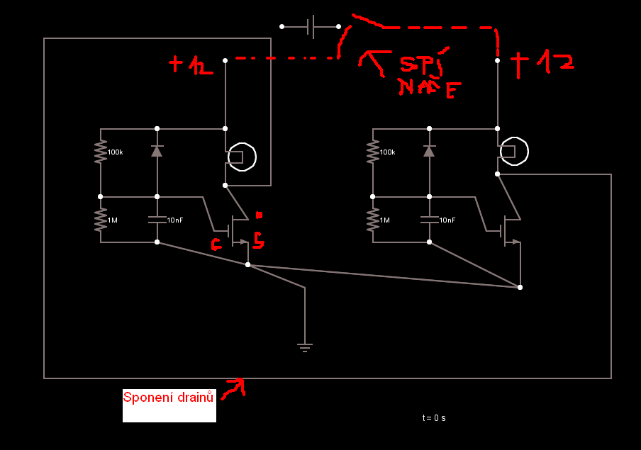

Teď koukám na to světlo, hrabu se v drátech a napadla mě jedna věc.
žárovka H4 má jen jednu zem, kterou mají ty vlákna společnou. Přes tuhle společnou "zem žárovky", která je teď připojená na drain obou tranzistorů se to propojuje, nemůže to dělat nepořádek?
V podstatě to teď vypadá takhle - je tam ten neočekávaný spoj drainů, co jsem dokreslil a vyznačil.
//EDIT
Odsimuloval jsem to a je to průser tam. :-/ Přes ty spojený drainy se mi dostane napětí do toho druhýho obvodu a vybudí to i ten druhej tranzistor a pak to teče přes oba nějak divně.Přemýšlím, jestli by šlo nějak tomu zabránit třeba diodou, nebo jestli je to celý na předělání...

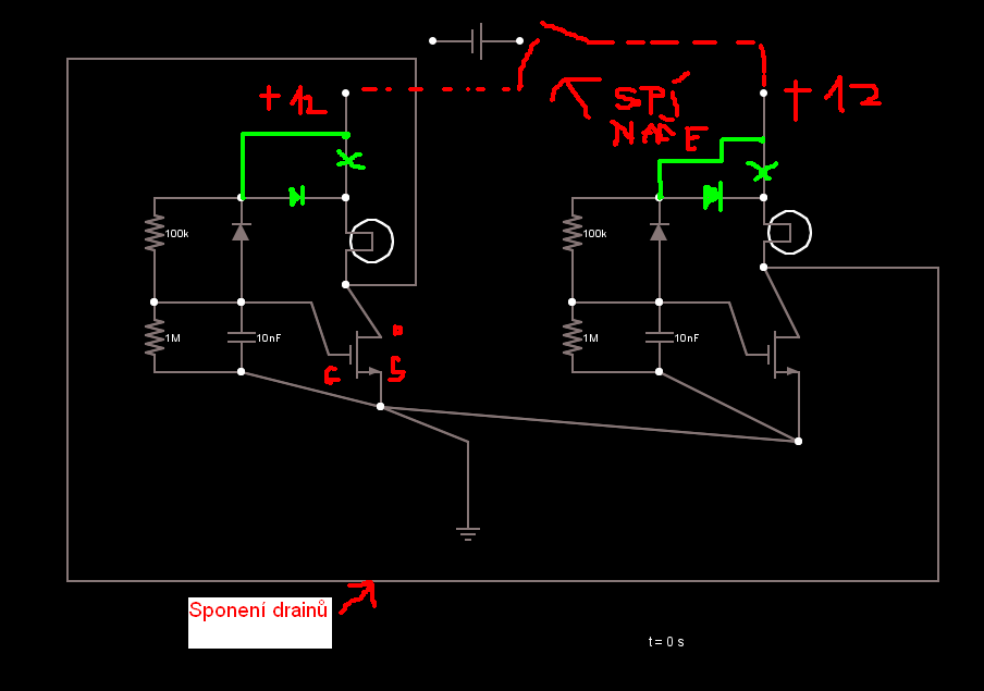

//EDIT 2
potřeboval bych se zeptat ještě na váš názor na obejití tohoto problému, abych nemusel měnit tranzistory, nebo to stavět celý znovu. Napadlo mě dát diodu k napájení žárovky, jak jsem naznačil zeleně na dalším obrázku. Dal bych tam tuhle http://www.gme.cz/p600m-p221-031 , ale nevím, jestli nebude vadit úbytek na tý diodě v propustným směru, aby ty žárovky nezačly svítit moc málo a taky, aby ta dioda neodkapala teplem. :-/ co myslíte?

#57 Příspěvek od masar »
Také lze spínače zapojit jen do řídících obvodů tranzistorů, patici žárovky na + a vlákna trvale do drainů. Otázkou je pak spolehlivost. :wink:
kybrex
Příspěvky: 333
#58 Příspěvek od kybrex »
V čem by to mělo být nepolehlivé? Mimo to, že budu muset natáhnout jeden extra kabel na napájení světel (to se mi moc nechce táhnout mimo konektor ještě nějaký drýty navíc).
Příspěvky: 14454
#59 Příspěvek od masar »
Spolehlivostí jsem myslel to, že při průrazu tranzistoru nepůjde žárovku vypnout. A tvrdit, že se tranzistor nikdy neprorazí je jako tvrzení F.R. Čecha, že struna E nikdy nepraská.
Jinak mne žádné řešení nenapadá, rozhodnout se musíš sám. :wink:
kybrex
Příspěvky: 333
#60 Příspěvek od kybrex »
Už jsem se rozhod. Předělám to s P-FETem a bude to.
