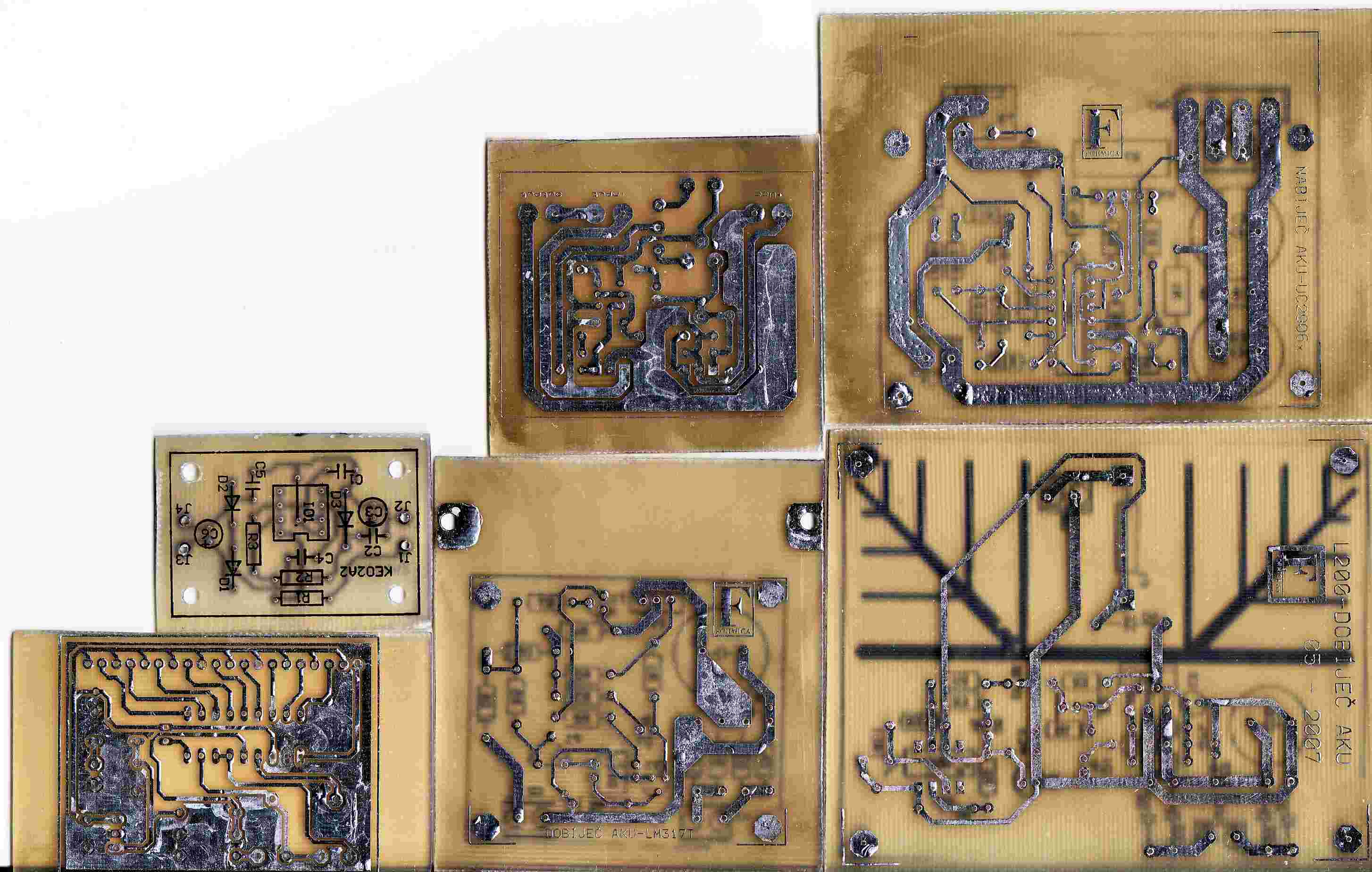

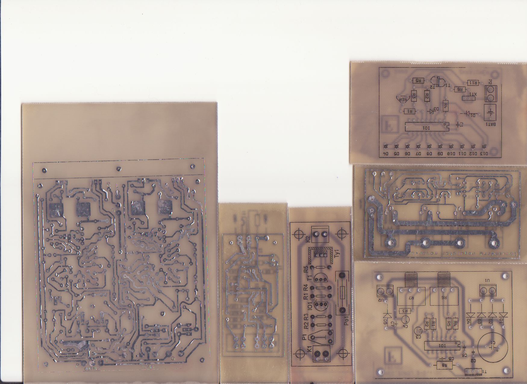

Take prikladam vlastni vytvory s nazehlenim na dps. Jako papir na prenos toneru pouzivam katalog Grundig z roku 1990. Jedna se o jediny papir a to jsem jich zkousel nespocet, ktery se po odmoceni odlepi bezez bytku a netrha se.
Spoje jsou rucne cinovane mikropajkou se skosenou jehlou s pouzitim tavidla mtv125
Pocinovani vypada mnohem lepe nez ze skeneru.
(245.33 KiB) Staženo 167 x
(246.96 KiB) Staženo 197 x

Koukám, na tenký spoje to asi nebude a na SMD taky ne. Jaký nejtenčí jdou takto udělat? Co budeš dělat až dojde ten katalog? :D

Nejtenci spoj co jsem prenasel je 0.8mm
Ten papir uz bohuzel pomalu dochazi. Nastesti mam v zasobe vetsi mnozstvi papiru podobnych vlastnosti, ktere se take odmoci bez trhani ale cast toneru na nem zustane. S timto papirem to slo dobre na HP6l ale k ntb ji nemam jak pripojit tak pouzivam HPL1160 s kterou uz to neni ono a je treba opravovat fixem na dps.
