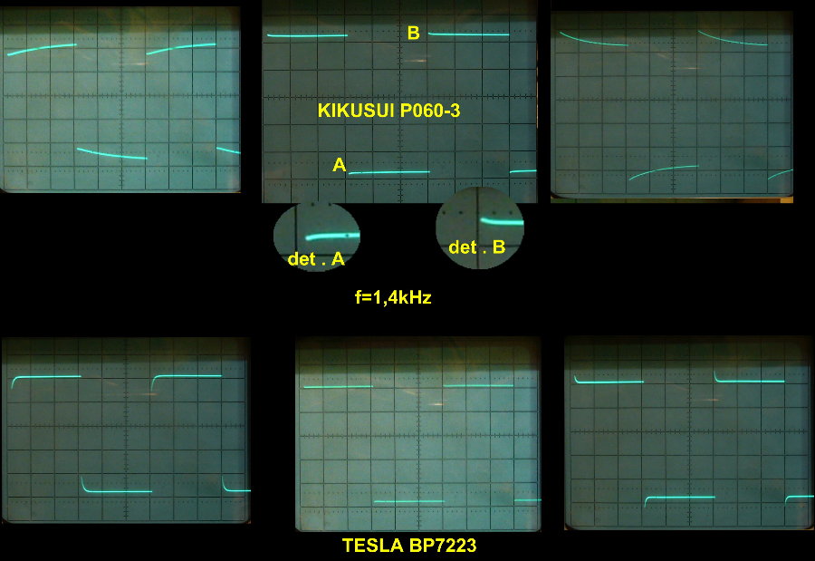

Jedna skupina jsou ty levné, vyskytující se všude v inzerci třeba po dvou kusech za cca 300-500Kč. Při vykompenzovaném stavu mají na začátku krátký překmit(zobáček), který tam je pořád. Kroucení kompenzačním prvkem na něj nemá vliv. Zato se při rozladění celá vodorovná čára prohýbá (nahoru či dolu) až k odběžné hraně přes všechny 3 dílky. V mém případě to byla sonda KIKUSUI P060-3 a nějaká další no name "T 95 100MHz". Obě vypadají, jako by byly lisovány ve stejné formě, pouze ta no name má lisovací formu už hodně opotřebovanou.
Druhá skupina(asi dražší i kvalitnější) má na straně s BNC větší krabičku s pravděpodobně složitějším kompenzačním obvodem. V mém případě to byly sondy Tesla BP7223 a HP10042A, které dávají podobný tvar i při rozladění.
Ve vyladěném(zkompenzovaném) stavu je zobáček na náběžné i sestupné hraně menší, než u lacinější skupiny. Ale hlavní rozdíl je při rozladění - mění se jen krátký vodorovný úsek(asi 1/3 dílku), přičemž sklon vodorovné části se nemění. Je to zřejmé z fotky.
Nevím, co to znamená, ale je to tak.
Kikusui 4 LQ.jpg- (91.08 KiB) Staženo 142 x

Abych nekřivdil lacinějším sondám, musím se jich trochu zastat. Ty lacinější mají odpor poctivých 10M. Takže se asi hůř kompenzují. Nebo prostě mají jiný tvar deformace obdélníku při kroucení kompenzačním trimrem, protože taková sonda má mj. nekonečný odpor proti plášti, kdežto BP7723 má uvnitř odporový dělič proti plášti.

PavelFF píše:Ještě jsem tak porovnával různé sondy 1:10 a došlo mi, že třeba BP7723 a HP 10042A mají lepší průběh asi i proto, že mají jako celek s osciloskopem vstupní odpor "jenom" 1MOhm.
Ten rozdílný průběh při kompenzaci nesouvisí s kvalitou sondy, je to dáno rozdílným vstupním odporem, tudíž i kmitočet při kterém přechází dělič z odporového na kapacitní je jiný (rozdílné časové konstanty, proto ten jiný průběh - sonda s 10M má kmitočet kde se začne uplatňovat kapacitní dělič 10x nižší než sonda s 1M). Pouze ten nevykompenzovatelný háček souvisí s kvalitou dielektrik.
