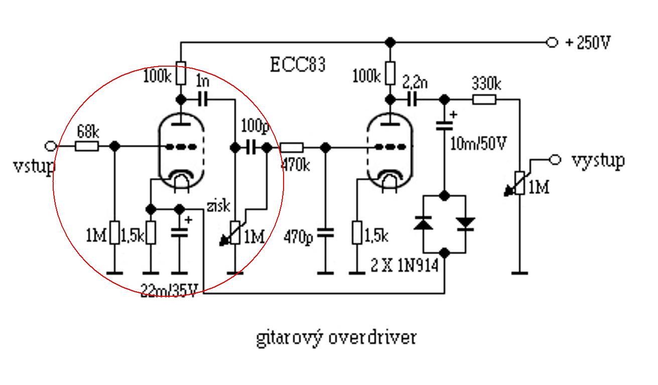

Jedna elektronka tam je na zkreslení a druhá na zesílení. Podle mě ten brum jde od 1/2 ECC83 z overdriveru. Když se vytočí potenciometr na zem tak ten brum tam je minimální, když na naopak tak brum je velký.
zemanekt píše:ale neni mi dost dobře jasný, proč je tam ta druhá lampa, protože už s jednou lampou (2 krát 1/2 ecc83) to bude mít slušné zesílení, třeba už je to moc...protože plošňák na podlaze, dráty ode zdi ke zdi ,jasně, bude to trochu bručet ,ale mělo by to v zásadě fungovat a ne že při troše volume vyskočej brumem repráky
(67.58 KiB) Staženo 67 x

zkus místo toho 22mikro kondíku dát tak 1-2 mikro a odpojit veškeré stínění u vodičů, které vedou k anodě a mřížce(jedno po druhém) a pokud budeš odebírat signál za 2/2 první ecc83 mělo by tam být cca 0,5V efektivně, také by mě zajímalo jaký má overdrive zvuk(tedy kromě brumu)

Zvuk má dobrý něco mezi elektronkovým ovrdrivem a distortionem. Můžu poslat simulaci v multisimu 10. Tam je všechno bez problému.

tak už je mi to jasný, ta druhá lampa to nejenom zesiluje, ale ještě to trochu nakřápne, zapojení je tedy o.k., takže jak už jsem psal vychytat zemní smyčky a musí to makat
