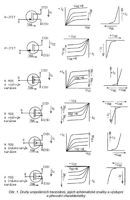

Sry, FETom som nikdy celkom nepochopil. MOSFETy aby sa dostali do saturácie, nepotrebujú na hradle 25V?
Příspěvky: 20876
#54 Příspěvek od BOBOBO »
Záleží od typu , projdi si alespoň KE 3/2010 , máš toho 6 stránek . Pro bastlířovu orientaci stačí . A na charkách se koukni na pravý sloupec .

Pozerám, že ony majú charky podobné bipolárom. Ja som to s nimi vzdal po tom, čo som sa márne pokúšal o jednoduchý predzosík. Možno som mal nesprávny trand.
Stránky KE sú k nahliadnutiu niekde v internete? Ď
