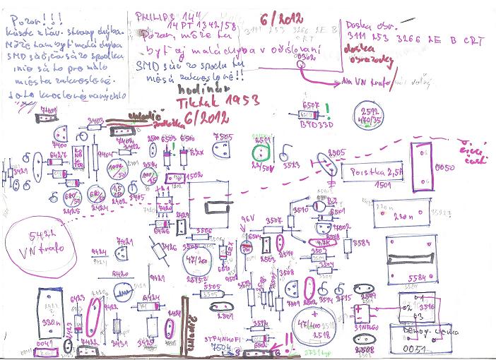

Pridavam mnou kresleni na rychlo obr.sučiastok zo zdroja,ktory vam pomoze pri opravach ako mne,preto som ho urobil.Kusok lav.strany chyba,moze tam byt malicka chybicka v oznaceni ,takze tak,SMD suč.su tam neni zakreslene, pre malo miesta.

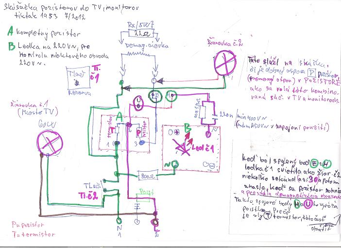

.Urobil som si skusacku TV pozistorov,nakolko ich mam viacej,ale potrebujem poradit jednu vec.Prikladam jeho zapojenie,ak bude chciet dam aj obr.
Co teraz funguje:po zapojeni do prudu , sa rozsvieti ziar.c1,ze je akoby zap.TV.To len tak,nie zeby to bolo potr.a mna ste tu ...!
Po stl tlač č2 je uz napajany POZISTOR suč.ako celok v TV.Ziarovka 30Wat svieti dokedy "P" pozistor sa nezohreje a neprestane nim byt napajana demag.cievka,potom ziar.zhasne.Pri tejto ziar.to trva cca 30sek.Ked bol bod Ha E spojeny,(na zac.tohoto vyrobku) led svietila tak ako ziar.č.2.
Ked spojim bod"H" s "U" vyraza to poistku v elektrarni.
Nedari sa mi zapojit obvod s LED č1, ktora by signalizovala ci termistorom "T"tecie prud(mozno par uA)a vyhrieva "P" otpor tzv.pozistor.ktory uz demagnetizaciu ukoncil.

O.T. : Nic ve zlém, ale nebylo by lépe pro kreslení schemat používat v elektrotechnice zaběhlé a běžně používané způsoby jejich kreslení? Tebou pracně nakreslené obrázky schemata jen připomínají, jsou nepřehledné a mohou být zdrojem dalších chyb, pokud se konstruktér podle nich pokusí něco sestavit. Navíc odrazují případné poradce.
A tady může jít o život.
Vzhledem k tomu, že ti nadšení rozhodně nechybí, věnoval bych z něho malou trošku na zlepšení stavu v této oblasti.
A že "starého psa novým kouskům nenaučíš" tady neplatí.

Este ma napadlo, ci neodisiel ten "T" tymi skratmi,idem jeho prechod zmerat.
Takto zapojená LED by měla svítit a zhasínat zároveň s tou žárovkou, tak si myslím, že je tam zcela zbytečná.tiktak1953 píše:To masar,urcite by malo taketo zap.ledky signalizovat, ci ten termistor je OK ,prechadza nim min.prud na jeho spravnu funkciu?...
Proud pozistorem (žárovkou) po zahřátí pozistoru se pohybuje v jednotkách mA.

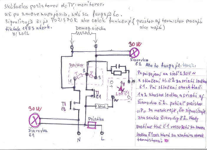

Tu je to schema po uprave,Suhlsite ,ze je to takto OK,verim ze ano?
