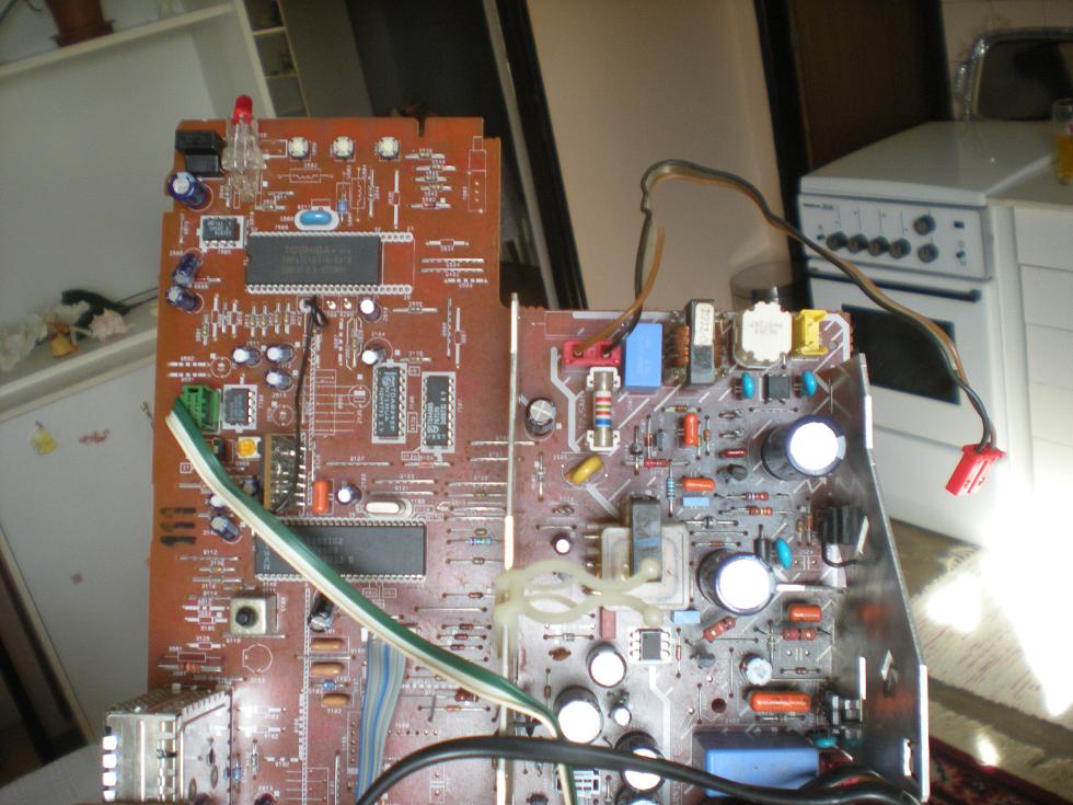

Sused mi nuka tento TV, inac ho vyhodi do zberu. Vyraza mu poistky.
Trochu je vidiet ,ako keby tam boli tieto cisla a pismena. Model: 1 4 RT 1 2 4 J potom ako číslo 3 opacne a dalej neviem ci je nieco.
Doska obr.je:3111 253 3266 2E.
Tuner:3139 147 187 82E.
Stitok vnutri som nasiel z obrazovky zrejme:A34 EAC 01X15.
1.) Keby niekto vedel typ.
2.)dal mi schemu,
3.)ci je to spolahlivy TV,vyplati sa opravit.
(128.17 KiB) Staženo 206 x

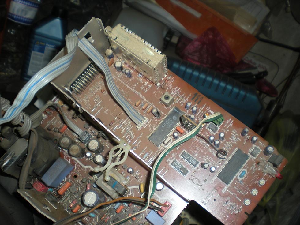

Druhy obr.necitatelny typ.
Za pomoc dakujem .

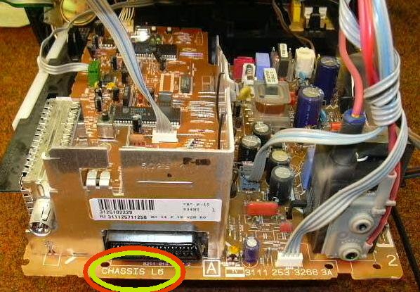

#5 Příspěvek od masar »
Umístění označení:

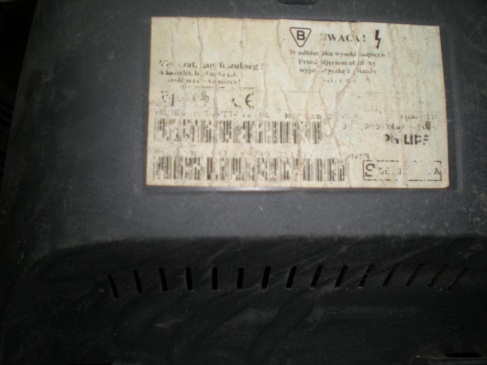

tiktak1953
Příspěvky: 3953
Bydliště: SK -Žember-ovce
#6 Příspěvek od tiktak1953 »
Pani ,za rychlu pomoc vam trom diky,je to chasis L6,vtedy bolo na nej vela spiny,a tak som sem dal tie udaje.Uz je oprata doska,je dost cierna od studenych spojov v zdroj casti.Ked budem vladat,mat tu orig.schemu a mat trochu cas, budem s tym robit.

Není to šasi L6 (i když to máš na něm natištěno :cry: ), ale L6.1 AA (jak ti dal odkaz FRANSIMOR), páč existují ještě šáska L6.2 AA, L06.1E AA, ... :wink:
Na obrazovce bys měl ještě najít další samolepku (kromě té, od výrobce obrazovky), ze které vyčteš ten model telky (i to šasi) :!:

tiktak1953
Příspěvky: 3953
#8 Příspěvek od tiktak1953 »
Honza k.aj tebe diky,hlavne aj zato ze sa to vyplati opr.Zide sa do dielni v kotolni na zimuTen dalsi stitok je uz od umyvania necitatelny,ale to uz teraz nie je dolezite, ked vieme oc ide.Horsie je ze do 20 hod som v zahrade a potom sa tesim na Farmu a nedelu na Hlas ČS.Cavte.

Model telky bude: 14PTxxxx/58 - tzn. úhlopříčka 14", i ty číslice by šly zjistit a /58 znamená destinaci (země určení), tj. EAST Europe (znamená to, že telka bude mít, kromě normy BG i normu DK!) :wink:
A vevnitř jsi to taky drhnul rýžákem, když je ta samolepka nalepená na akvadaku (uhlíková vrstva!) obrazovky :?: :o
