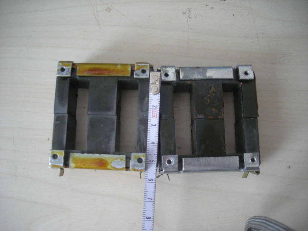

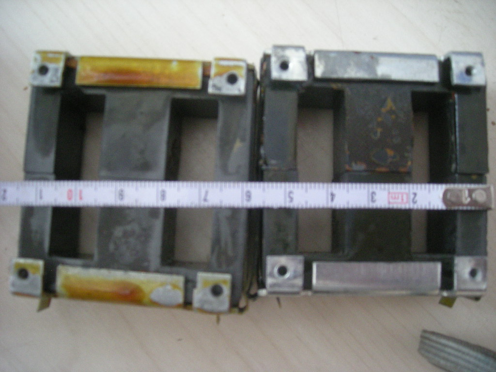

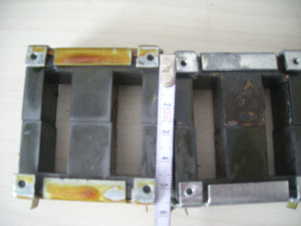

Materiál H12 není nejnovější , má nižší sycení a Curieovu teplotu než novější H21 , takže jádro je mnohem větší, musíš použít díky nižšímu sycení větší počet závitů a nemusí se Ti vlézt do jádra. Napiš rozměry jádra, případně foto. 50V/ 40A je parametr motoru nebo už nadimenzovaný zdroj? Jak dlouho bude zatěžovaný?

Jelikož je motor na medometu potřeba pouze k roztočení (potřebuju proudový impulz aby se motor roztočil) poté tak velký proud potřeba není.
Poběží tak cca minutu v kuse. Pak 10. minut klid a td...

E55/H12 ..cca 300-400 W v dvojčinnom zapojení 50 kHz
E65/H21...cca 2700 W v dvojčinnom zapojení 100 kHz,
E55/H21 800 W v dvojčinnom 50 kHz- 1000W pri 100 kHz
Asi by som to robil len ako transformátor bez stabilizácie.
Primárny usmerňovač, striedač 50...100 kHz s trafkom 6:1, sekundárny usmerňovač. Tie dve jadrá by to po zlepení mohli dať. Treba však skontrolovať či obidve jadrá majú rovnakú (najlepšie nulovú) vzduchovú medzeru. Ak nie možno niekto poradí ako ich precízne vybrúsiť.
Pri riadenom jednosmernom zdroji je veľa "drobností", ktoré treba komplikovane riešiť a dať do súladu. pritom to pre použitie je zbytočné.

jj je tam vzduchová mezera, ale opravdu malinká
Qc2
procesor
Příspěvky: 5286
Bydliště: PO
#56 Příspěvek od procesor »
Čo je to malinká...presný údaj o obidvoch merať s mikrometrom.

bohužel, nemám ji jak změřit.

#58 Příspěvek od procesor »
Na hrane, pri tom jadre bude treba 4ks na Full-bridge. Vinutia bude plno, a pre dvojicu tranzistorov by museli byť na 800V, pri H-bridge zapojení by musel byť prevod 2,5:1, potom 8,5A nestačí. To by chcelo potom aspoň na 400V-20A@100°C
