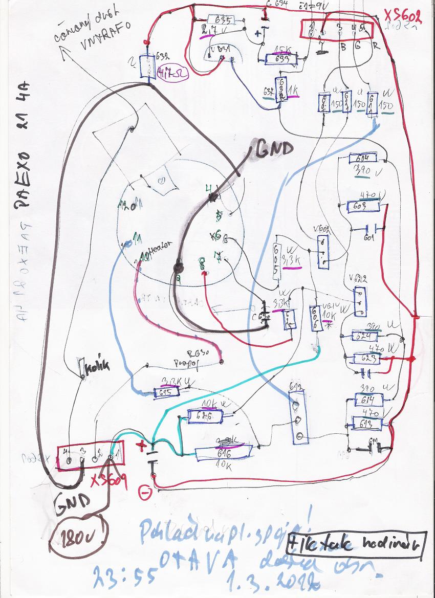

Samoze zem sekundaru.Este pockam co doporucite
Zem je tam hned nad sekundarom ten drot celkom pravo,je tam aj slaba sipka na tu zem.
(276.91 KiB) Staženo 83 x

Pani ,toto TV nesuri vobec!Zajtra budem prec,chcem sa spytat :1./nerobi to zvisene napatie 197V problem?
2./Kolko je zhavenie str.voltov 6V ?
3.Kde mozem najst,to miesto zhavenia, schem je inaksie urobene ako maju CTV ,nevyznam sa velmi v jeho niektorych castiach.
4./mohol by som zhavenie zmerat pripojenov ziarovkov ..V/ par mA?
5./Kde na patici obr.by som mohol zmerat ohmicky ,ci nieje prepalene zhaviace vlakno?
TV som skusal bez anteneho signalu,nevadi to v tomuto TV?Vdaka

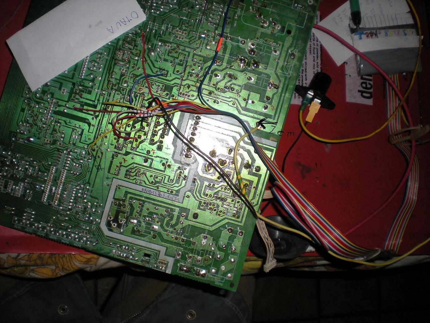

Ak sa nemylim,chybu som nasiel.Zmeral som na obrazovke podla mojej schemy zapojenia vyvody 10 a 9 kde by malo byt zhavenie, je prerusenie,neukaze ohmertom nic!Potvrdate ci to je spravne ako som meral.Ak niekto chce dam mu cele sassi,lebo obrazovku zhanat nebudem,najprv tym co mi pomahali,Cav
