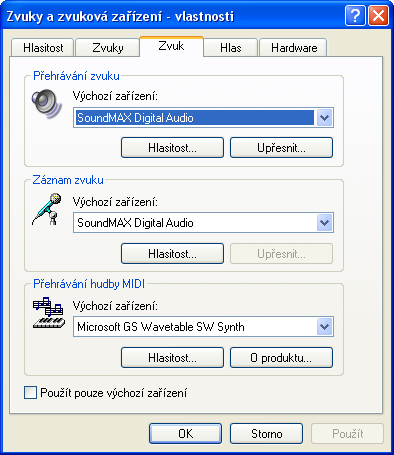

Vcera som pridal zvukove zariadenie z tadialto ,teda nestiahol som ovladac ako pre internet z netu.Je toto problem,preco zvuk nemam?Neviem toto zrusit,aby som skusil stiahnut ovladac zo stranky co mi dal Elelman.

Ano je to problém, proto nemáš zvuk a máš "velký" obraz - špatné rozlišení.
Není třeba nic rušit. Stačí ze stránky, kterou jsem sem dal, stahnout a nainstalovat ovladače pro zvuk (audio) a video. Restartovat PC a zkontrolovat funkci a Správce zařízení.
Jen nechápu, jak si mohl dříve napsat, že není žádný žlutý otazník.
Edit: když on je problém, že mi vyměníš obrázek, než já dopíšu příspěvek, tak alespoň počkej na odezvu, nebo nový obrázek, nebo popis doplň. Takhle odpovídám na dotaz, který už je jiný.
Ovladač zvuku musíš přeinstalovat - nainstalovat ten z webu Dellu.
Každá instalace ovladačů se projeví až po restartu PC.

Restaltol som ,zvuk nejde.V Biose nemoze byt zakazane.Toto som teraz nasiel.Ak nemas cas ,tam nechaj ma spekulovat,nie je to surne! mam uz pripojene na net 4PC,este dva potrebujem vyskusat.ak mas cas,budem rad.Skoda ze nie si tu ,dali by sme si vinko,griotku, ci merunkovicu,klobasu,atd!Fakt ,ak nemas cas pocka to!
--- -.-! Vyriesene,je aj zvuk.Stratil som cas ale aj nieco naucil zase!Eleman ,poslem ti flasku tej merunkovici,alebo ju tu vypijeme?Si kamos,naucil si ma dalsiu vec co som celkom nezozumel ako sa to riesi. Ja v globale rozumiem o co ide,len ako to dosiahnut neviem.Teraz som vela hladal,skusal,ale hlavne vela nasiel.Este raz ti Eleman dakujem!Tento Dell je asi vyborny PC?Cav.Obrazky som vymazal,nech zbytocne nezaberaju miesto.Vedel som ,ked tento obr .co dam nieje takto, tak zvuk nebude.
