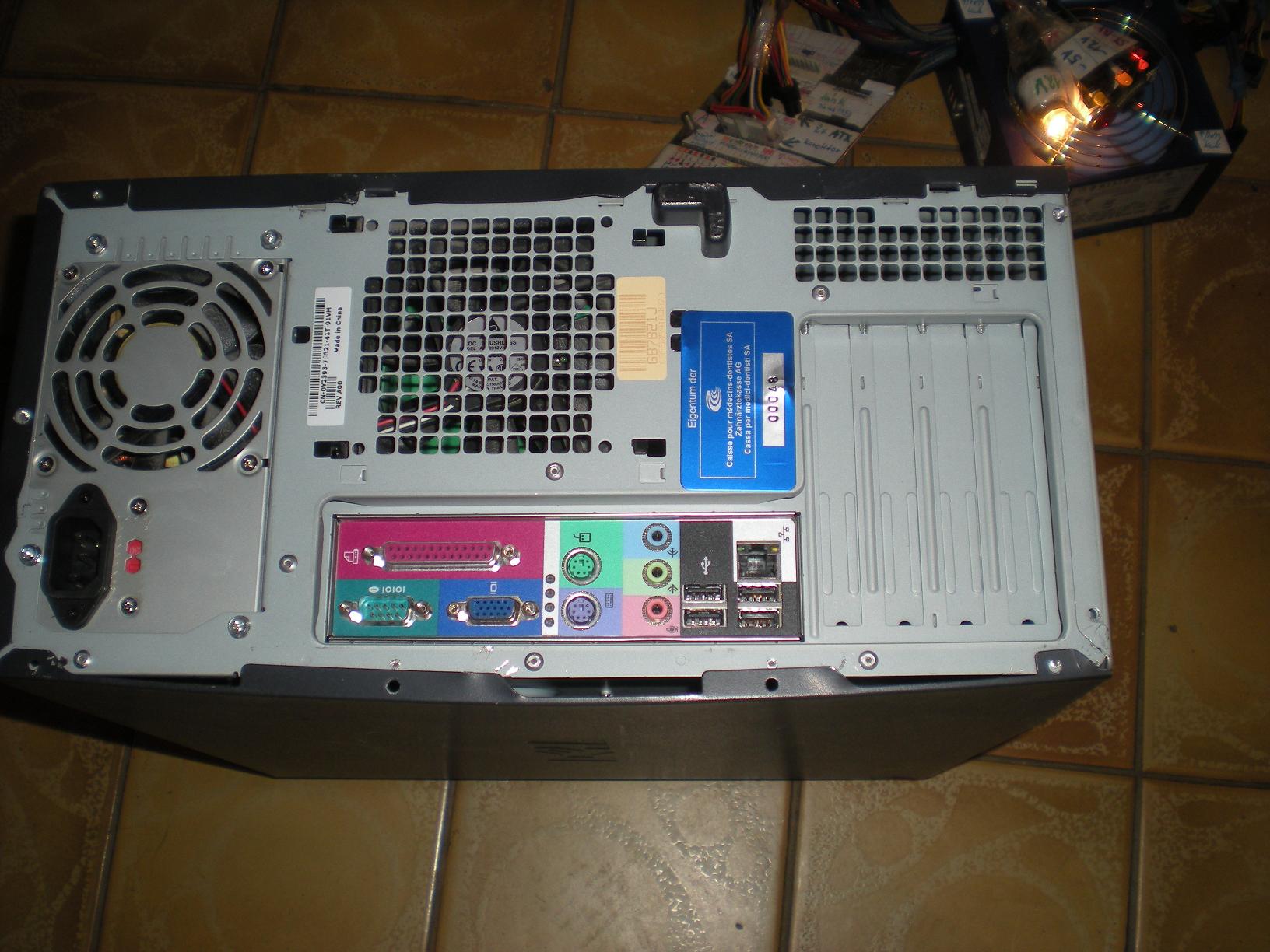

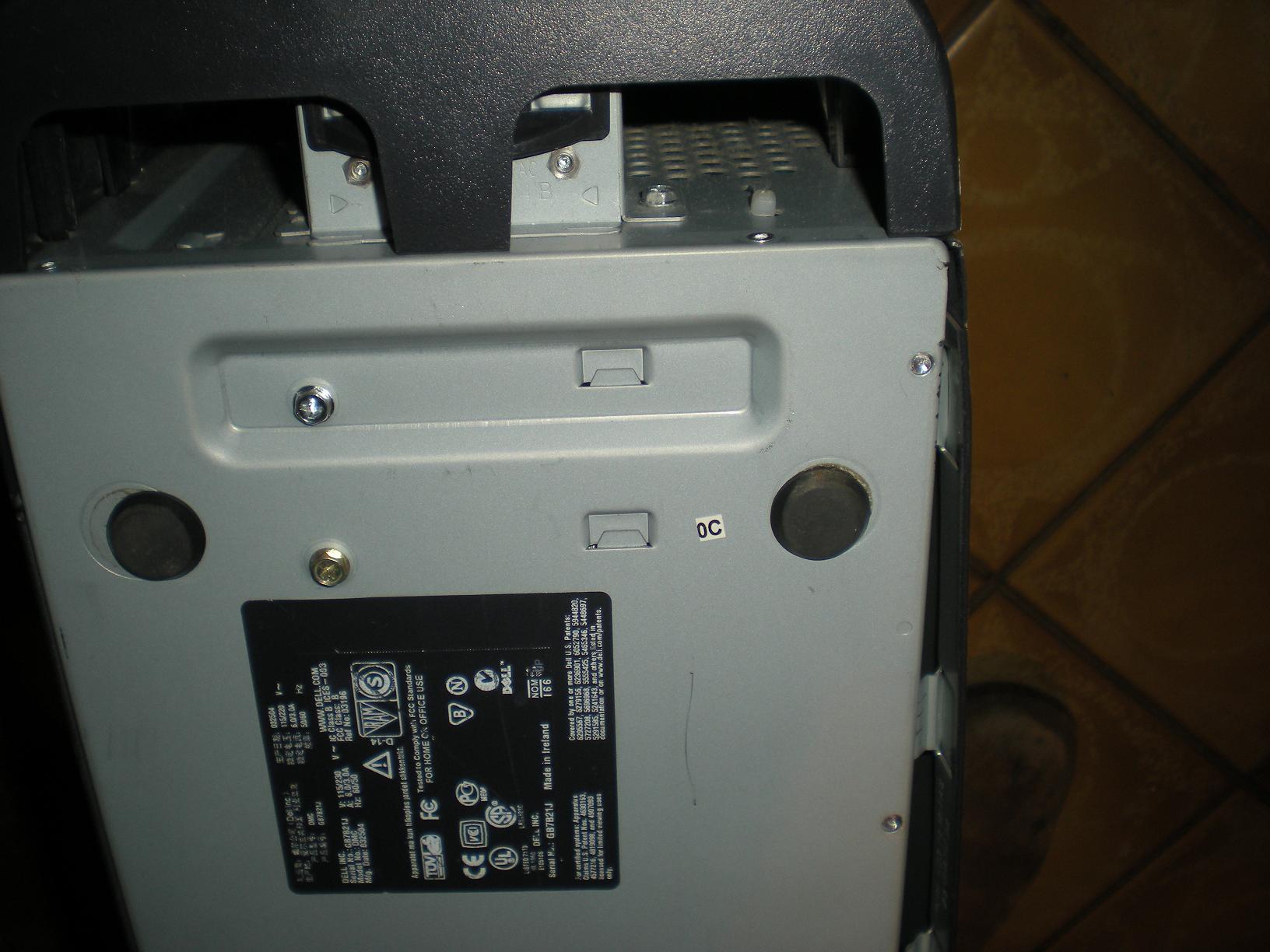

Sused ma pokazeny tento PC,uz ho zacal rozoberat tak ze odvrtal nity,ale nevie ako dalej.Kryty v zadu su tedy zanitovane miesto skrutiek.Ani ja neviem ako, a nechcem pokryvit zbytocne plechy!Asi prve moze ist dole plastovy predok,len neviem co ho drzi!Poradite postup? Thanks.

No ty vole, proč si nevzal rovnou flexu? 8O Všechny starší Delly, který jsem měl zatím v ruce šly otevřít bez nástrojů. Stačí někde zmáčknout správnej čudlík a je to. Tento konkrétní neznám, ale vsadím boty, že je to tak taky. Tady máš manuál. Nechce se mi to hledat.

Hm, ta páka vzadu dělá co, když ji přizvedneš? Ta tam nebude na okrasu.

posunout ji doprava, vytáhnout bočnici

O inteligencii cloveka co to rozoberal hovori uz len to ze k tomu pristupuje zo strany dosky co logicky napoveda ze do vnutra PC sa rozhodne nedostane kedze aj po odstraneni krytu tam bude plech s doskou, k tomu netreba byt ani technik aby niekto vedel ze zo strany dosky to proste nepojde - ja teda hlavne neviem ci odvrtavanie nitov bolo jednoduchsie ako natukanie dvoch slovicok do googla ...
http://www.youtube.com/watch?v=971jVrUp9mg
edit: teda minimalne by kohokolvek mohlo napadnut ze ked tam su nity tak to rozhodne nieje k rozoberaniu - hlavne ked protilahla strana nema nity ziadne a ani sroby - staci pri akejkolvek veci popremyslat ze ako by to asi rozoberali v servise a vrtackou ci flexou teda rozhodne nie .

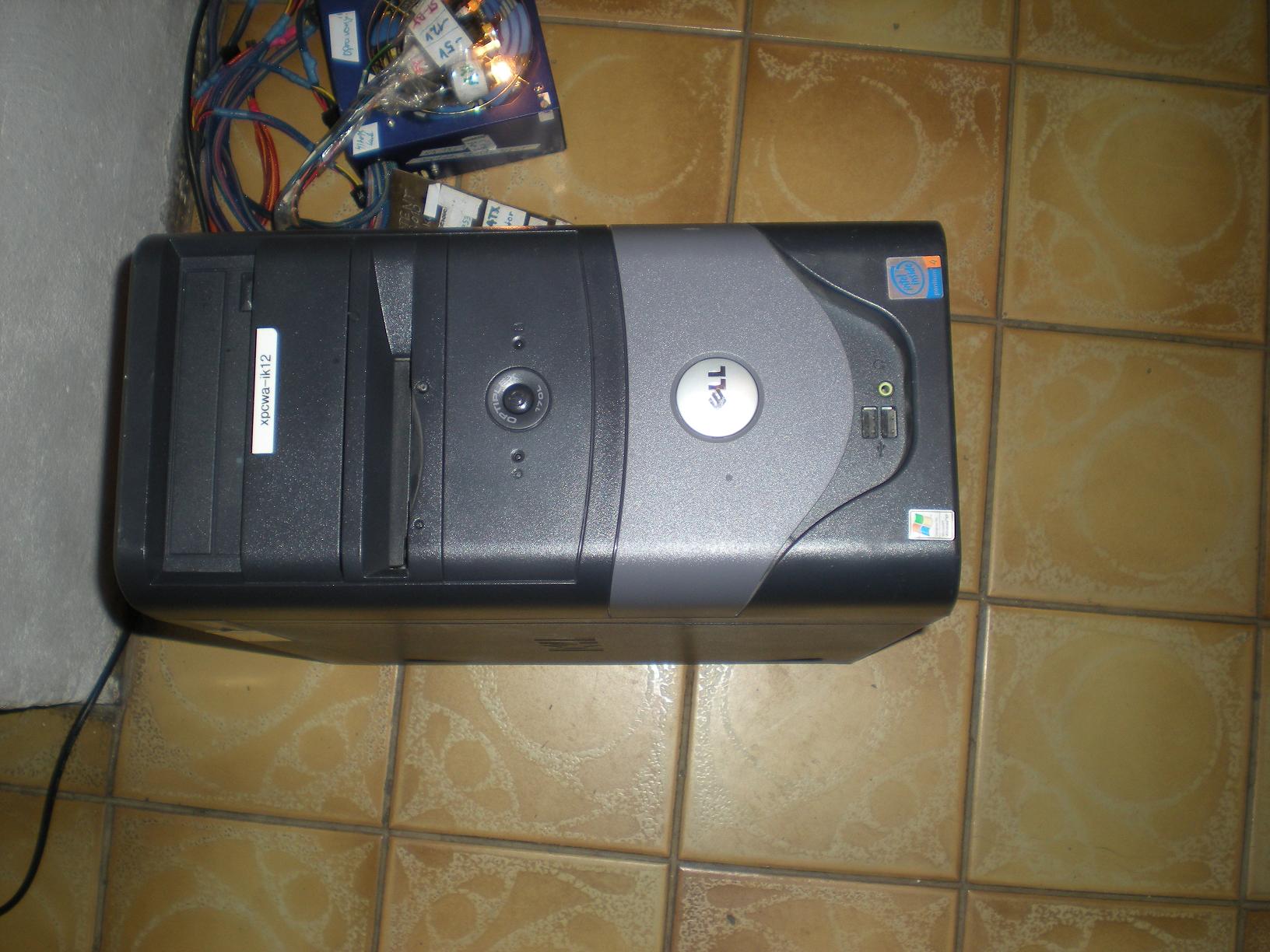

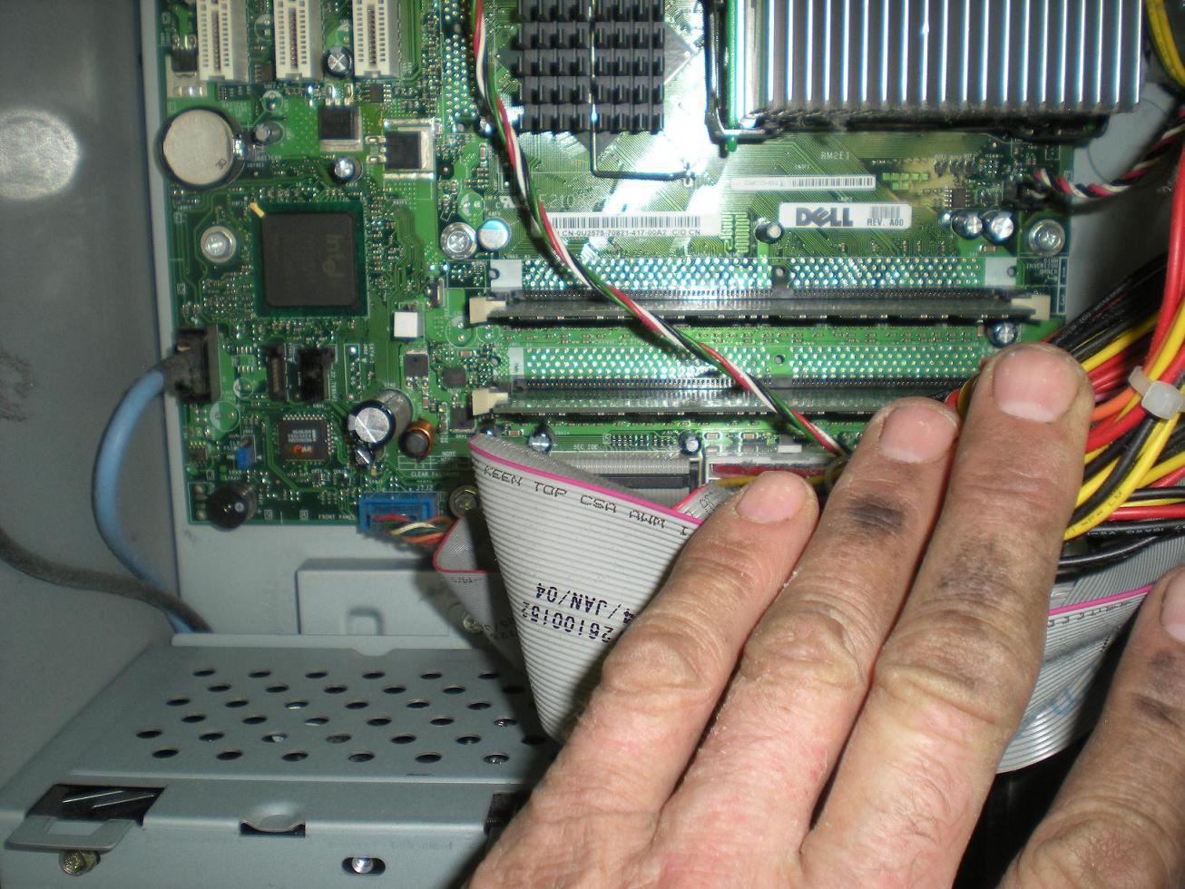

To ste si prisli na svoje podaktori.PC sa ide komplet rozobrat,tak sa musia aj boky dat dole.Skor nez som si precital co ste tu napisali som na to prisiel.Najprv som dal dole prednu cast ktoru drzali dve zapadky.Potom tu packu vzadu bolo treba vysunut hore a uvolnila sa jedne strana.Co je to za pocitac .Z toho oznacenia neviete?Jeho sestra ich zo svajciarska doniesla 6 kusov.Dam aj obr.MB.

Stačí jen ten jeden plech, ten druhej je, tedy byl, zanejtovanej proto, že nekryje nic, co by se nedalo rozdělat z druhý, otevíratelný strany.
Mám doma Optiplex GX150, což je nejspíš ležatá modifikace tohohle. Je to sice stará mašina, ale pořádná a poctivá. Akorát má pár nestandardních věcí, jako třeba zdroj, kterej se nějakým ATX zdrojem nahradit nedá, protože je dost maličkej a placatej.
Čipset je inteláckej, i82815/82801, 3× PCI (z toho 2 ve zvláštní odnímatelný krabičce připojený do V-riseru, 1× H-riser, 1× AGP, 2 sloty pro SDR RAM, 2× RS232, jednou parport, 4×USB (2 vpředu, 2 vzadu), VGA, 1× FDD, 2×PATA, 1× neoriginální DVD vypalovačka (původně asi jen CD-ROM), PS/2, 100Mb LAN, CPU mám PIII@1GHz.
Máš trochu jinou desku, ale myslím, že se v osazení moc lišit nebude.
EDIT: Jo aha, tenhle je trochu novější, s jinou výbavou. Detaily máš hier und hier.
