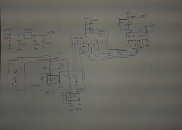

Zdravím,ještě jeden problémek to ale má.Při krokování na jednu stranu bez chyb,při krokování zpět mi to sepne více výstupů.Dělá to pouze při napojení na zdroj a odpojeném programátoru-pokud to nechám na napájení z progr.nemá chybu.Nebo napájím ze zdroje a neodpojím progr.bez chyb.Díky

...telefon má,akorát ho to nějak nenapadlo.Malíř zrovna nejsem,ale snad to čitelný je.

Díky.No s relatama mi to napadlo taky,ale jiné momentálně nemám.Zkušebně jsem napojil i 9V baterii před stablo místo zdroje a kousne se to taky,když napojím progr.chodí jako víno.Když bude problém v napájení relat,tak to přece musí padat i při napájení z programátoru.Nevím kde už je jiná možná chyba v napájení-napětí na výstupu drží.Ještě mám jednu myšlenku,zda některý z programovacích pinů něco nesebere když je progr.odpojen-nebo blbost?
