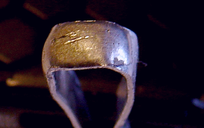

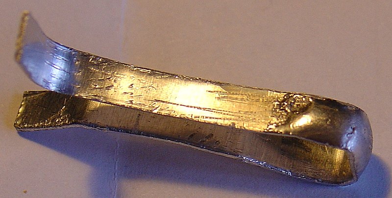

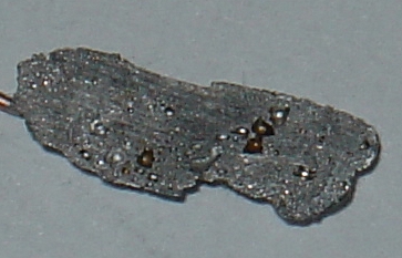

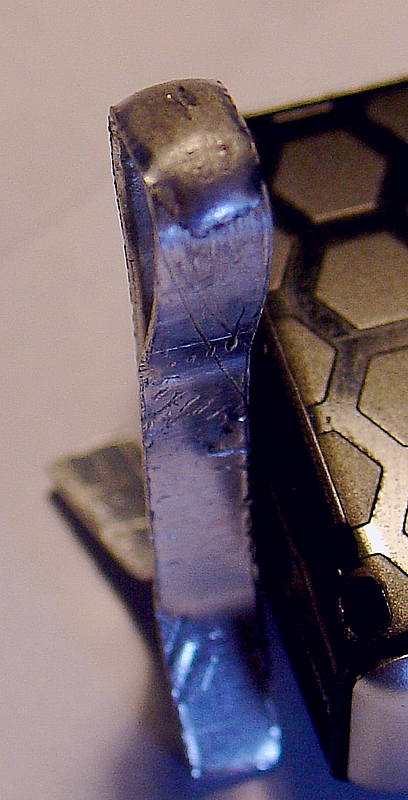

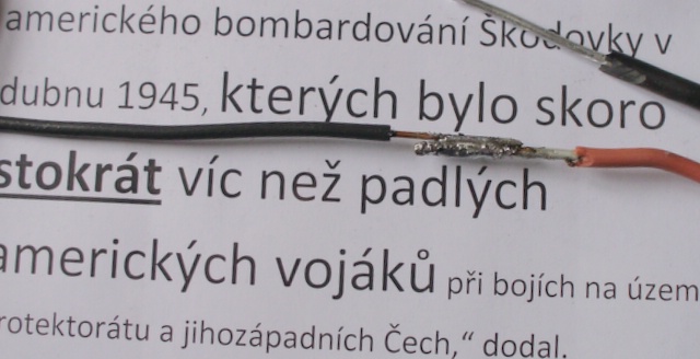

Tak jsem zkusil udělat ohýbací zkoušku podle Sendyxe. Není to tak snadné, ohyb není rovnoměrný vzhledem k nerovnoměrné tloušťce pájky. Když jsem zabral víc, aby se pásek těsně obepnul kolem šroubováku, tak se utrhnul. Výsledek asi třetího pokusu je na obrázcích. Taky jsem zkoušel utrhnout od pásku celý spoj s tlustším vodičem. Utrhnout to jde snadněji, než od mědi, to se dalo čekat. Pevnostní spoj to není, přechodová vrstva do hliníku není tak pevná. Takže to bude dobré jen jako galvanický spoj. Při pájení se spoj nedá dlouho prohřívat, jinak přechod do AL zdegeneruje a pájka nedrží. To má za následek, že pod vrstvou pájky mohou zůstat bublinky se zbytky tavidla - viz poslední obrázek. Chce to pájku bez vlastního tavidla.

utržená pájka, pohled na přechodovou vrstvu

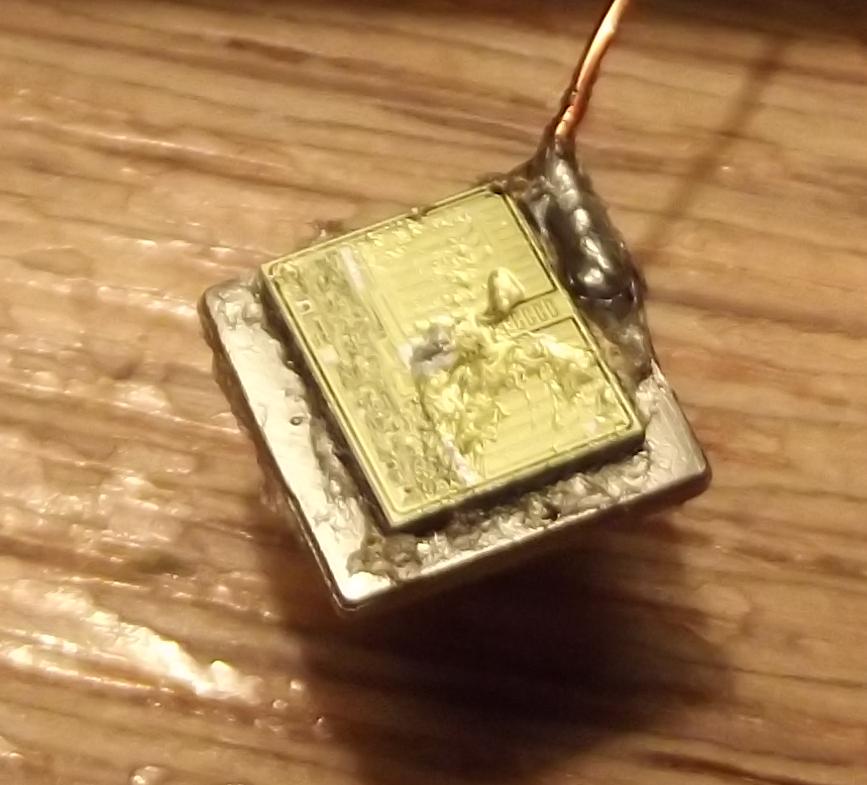

Tak - jak jsem psal v jiným vlákně - zkoušel jsem pájení hliníku na jednotce řízení motoru z Punta, kde jsem potřeboval napájet drátek na chladící plošku driveru zapalovací cívky.
Nejlepších výsledků jsem dosáhl s pájecí kapalinou ELCHEMCO na hliník z GME: http://www.gme.cz/pajeci-kapalina-elche ... l-p745-004
a pájkou na hliník (Sn70Zn30): http://www.gme.cz/cinova-pajka-elchemco ... l-p745-020
Fotka je v příloze.
Drželo to fakt pevně. I když jsem za to tahal vzteky, protože jsem si vlastní blbostí urval jeden z řídících bondwirů na tom diy a tím pádem byla celá moje snaha k hovnu, tak to nepovolilo....
Pripajeny die
