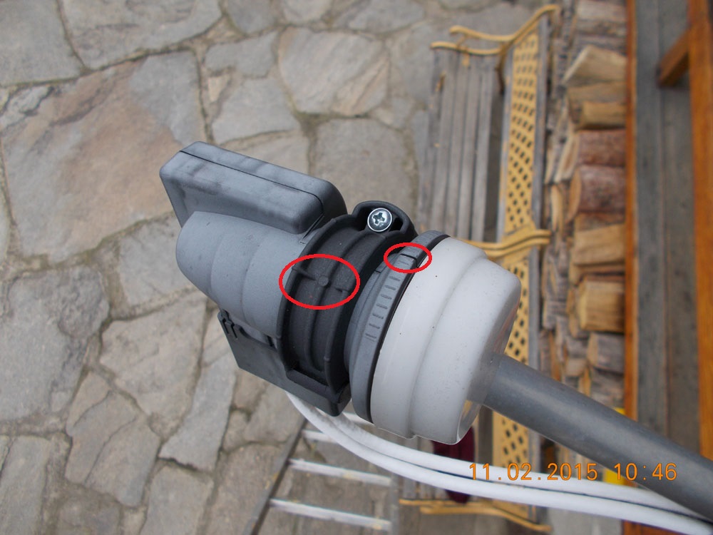

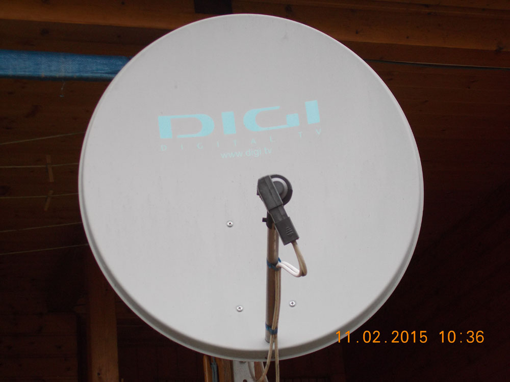

Tak jsem to teď nafotil, samozřejmě jsem se mýlil, pokud se týká uchycení. Povolením toho křížového vrutu to v té objímce půjde pootočit, Ale zkoušel jsem s tím hýbat takto a je to dotažený na krev. Takže si od toho moc neslibuju.

Podle té fotky se toho moc poznat nedá - není se čeho chytit. Přesto to vypadá, že skew je nastaveno správně. Tedy alespoň odhadem.

Neměl by jsi přece jenom zkusit to pootočit na ty rýsky co jsem označil červenými kolečky?

Ano, lepší by to asi bylo zepředu ale skew vypadá o.k. Možná by to ještě chtělo při dvou lidech vyzkoušet známou metodu správnosti nastavení celé paraboly pouze setrvačností.
