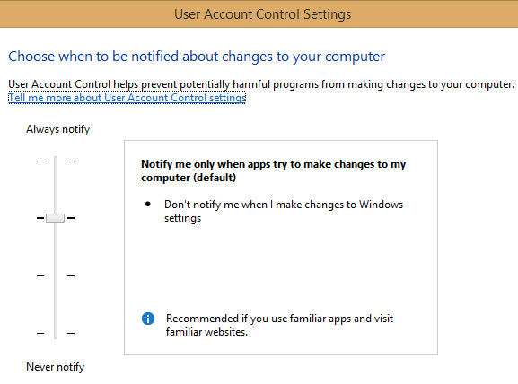

Mimochodem, když některé programy se štítem nejdou spustit - předpokládám, že není příliš vysoké UAC a že jsi administrátor.

Jako administrátor jsem, UAC nastavení jsem zatím nebádal, přiznám, že netuším, jak to změnit a jak to s těma nesmyslama kolem řízení uživatelskejch účtů vlastně je. Já to vlastně jako jednouživatel vůbec nepotřebuju, nedá se to úplně vypnout?

UAC se nastavuje v Control Panel / User Accounts / Change User Account Control settings. Standartní nastavení je na obrázku. Většinou ho není třeba měnit.
(69.06 KiB) Staženo 47 x
