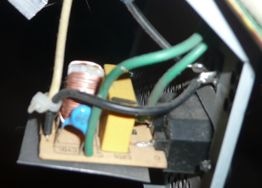

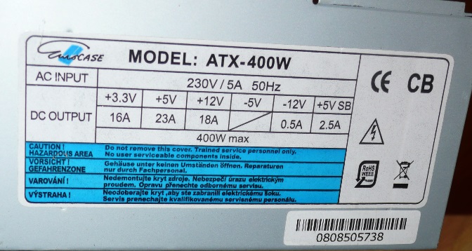

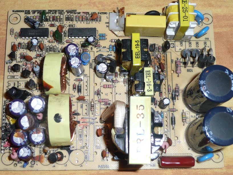

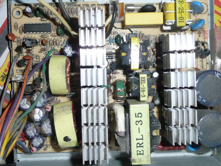

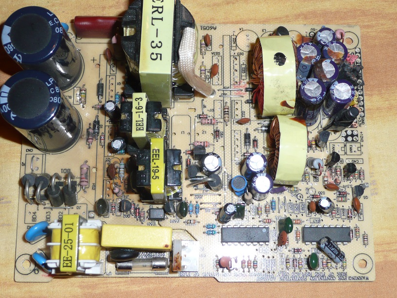

Budu se v těch zdrojích muset porýpat, sice toho času je škoda, ale začlo mě to zajímat. Našel jsem ještě jeden nefunkční nerozkuchaný zdroj. Bude tak 7let starý. Na sekundáru DC části není žádné napětí, ani na 5V stb. Na napájení řídícího švábu se objevuje napětí cca 200mV. Trubičková pojistka na AC straně je OK. V čem může být chyba?
Vlastně ani ten pomocný zdroj funkční nepotřebuju, ale rád bych zjistil proč nejede.
K čemu je ve zdroji ve zpětné vazbě ten optron? Přenos je pulzní nebo úrovnový(myslím, že vazba přes optron není lineární)?
Na kastli je přidělán malý modul s civkou a kondy(viz.obr.). To je pasívní PFC?
Pozn: poslední dva obrázky jsou již z kuchnutých zdrojů(jsou pryč nějaké odpory)
