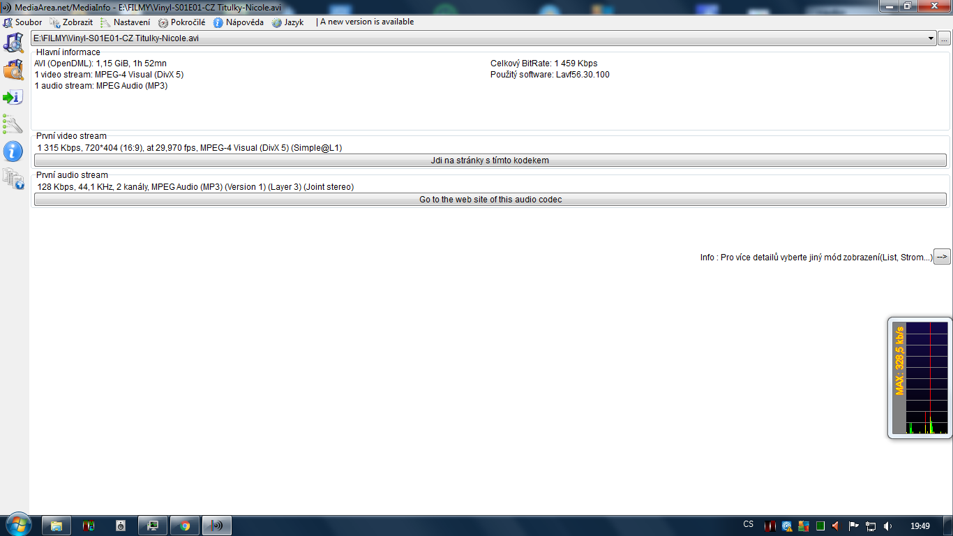

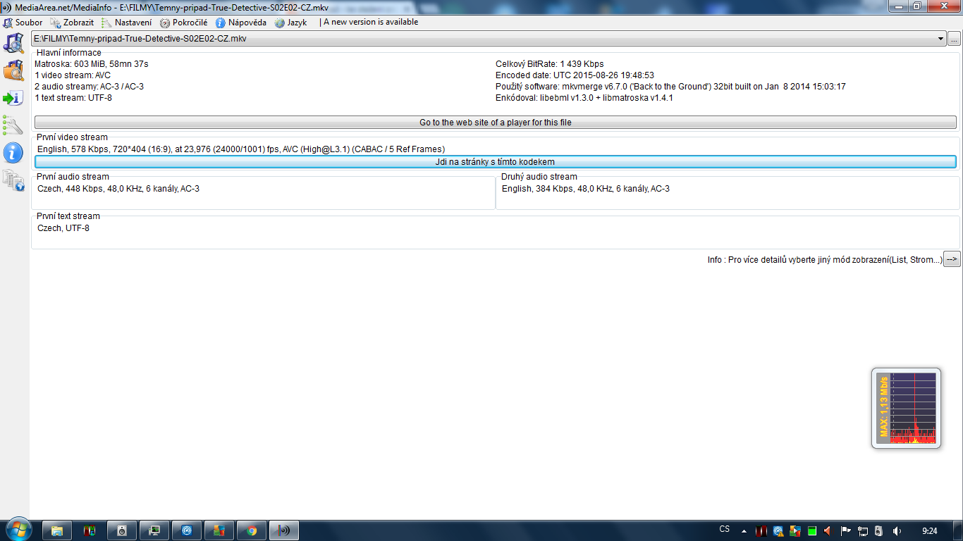

Mám tu další záhadu. Pokud stáhnu film z DATOID, zobrazí se v složce filmy, jasné. Vidím ho také ve složce videa na TV, přehraju. Pokud stáhnu z ULOŽTO, v TV ho nevidím. Proč to??
Detaily videa: 2 nevidím

Kdyby nic jiného, vidím tam rozdíl ve formátu. Jedno je avi s DivXem, druhé mkv s h.264. Záleží na TV, co umí přehrávat, nebo na DLNA serveru, co jí pošle.

Opravdu zobrazuje vše, nebo jen něco s pro ní známou příponou? Když přejmenuju to přehratelné video z *.avi na *.mkv, tak ho TV uvidí?

Zobrazí třeba TS. Pokud to není AVI, nezobrazí.

No a čemu se tedy divíš, že ti mkv nezobrazí? :wink:

Je vyřešen. Vše z datoidu, funguje, z pc i exter. disku. Na uložto je to v MKV, což nevidí. Nevím ,jak vlastně mohl vzniknout takový bordel ve video formátech. To není normální, no vlastně jako tento svět... Tohle např TV neumí, 720x404 a 20,970 fps, to je taky úlet.
Pořád ale nevím, proč ten formát MKV nejde přes síť. Jednou je přece sdílení filmů na hardu dovoleno, tak jak to. TV z exterky vidí vše, zálohy, muziku, schemata, neumí to přehrát, jasně.
